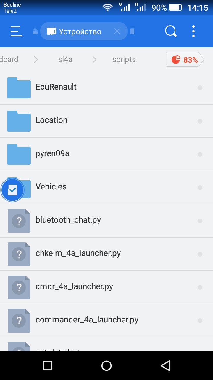

  3. Переносим содержимое папки scripts из данного архива https://yadi.sk/d/vX5m_fsy3GrhGF (в архиве я собрал база с данными от Clip v164 от 22.01.2017 и версия скрипта PyRen v0.9.a от 26.03.2017 - последние на момент написания) в папку sl4a/scripts. Должно получиться что-то типа такого:

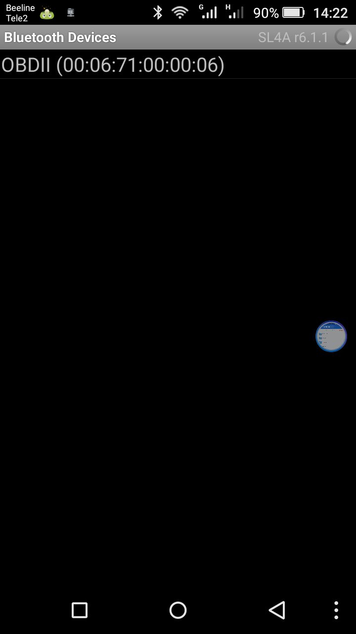

  3. Включаем Bluetooth на телефоне и подключаемся к адаптеру. При необходимости вводим PIN-код типа 1234 или 000.

  2. Для проверки приборов и связи между ними можно для очередной убежденности в правильности своих действий запустить chkelm_4a_launcher.py (тыкаем в него и выбираем левый черный прямоугольничек с командной строкой), выбрать адаптер
    Должны побежать строчки с командами и [OK] - значит все нормально, в конце могут быть ошибки из-за проверки команда для более старшей версии ELM - ничего криминального в этом нет.
  3. Аналогичным образом (тыкаем в него и выбираем левый черный прямоугольничек с командной строкой,
    выбираем нужный адаптер) запускаем pyren_4a_launcher.py. Ждем пока идет процесс, в результате получим что-то типа такого.

  5. В телефоне с помощью файлового менеджера идем в уже знакомую папку sl4a/scripts. В ней находим папку pyren09a и удаляем файл savedEcus.p, а также стираем содержимое папки cache
