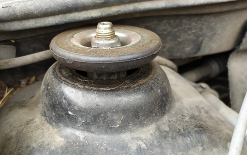

Вообще странный этот Asam, верхние опоры стоек просели за 2 дня на сантиметр

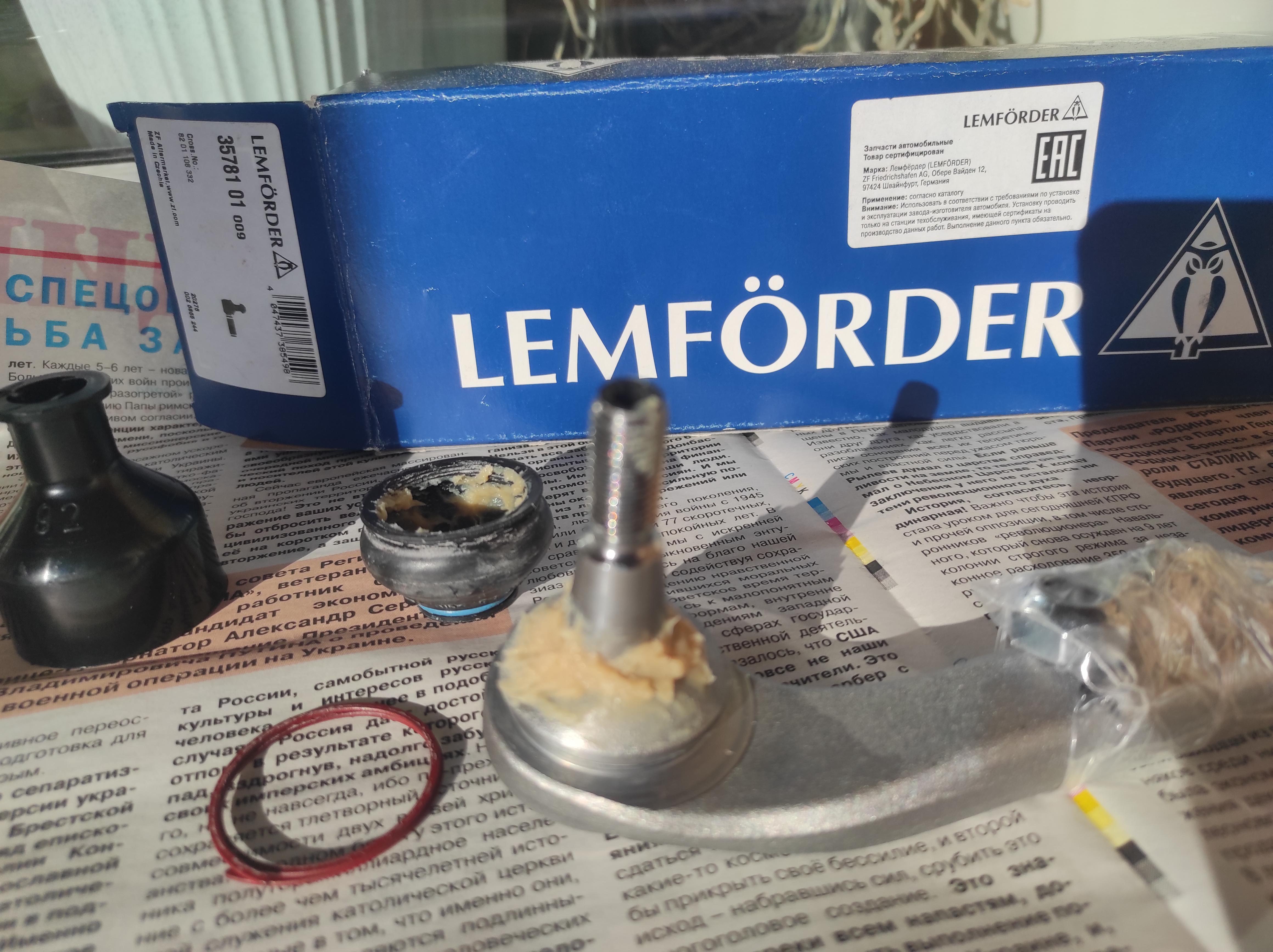

Наконец то появился повод хоть о чем-то написать!

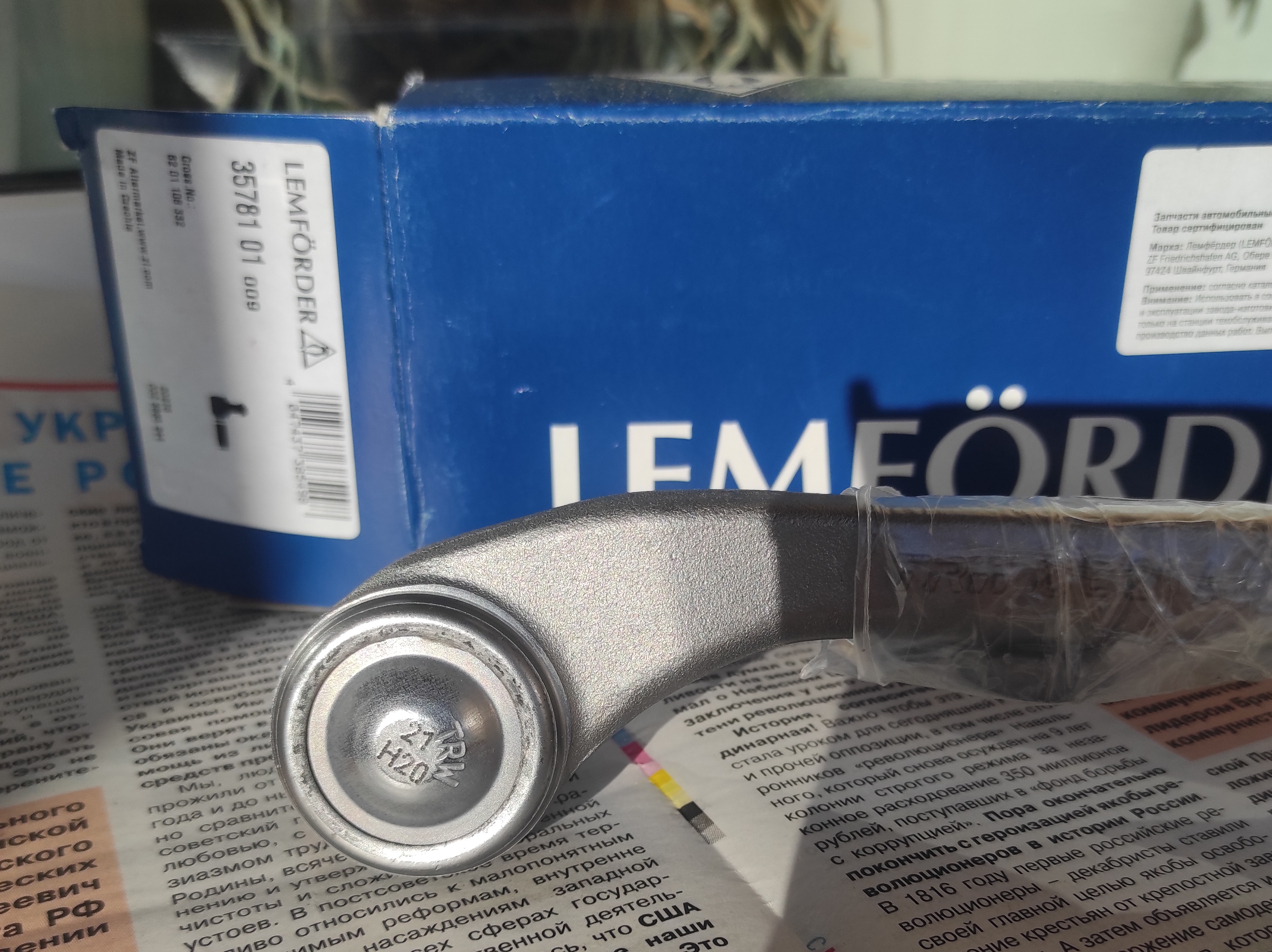

В процессе замены резины зима-лето и наоборот всегда проверяю элементы подвески на предмет наличия люфтов. Давно был готов морально к их появлению, но они никак не хотели появляться. И вот он этот долгожданный момент, на правом колесе небольшой люфт, таки, появился! Я, прямо, испытал удовлетворение! Наконец-то! Начал постукивать рулевой палец. Как всегда начал с теории: какие кто запчасти ставит, какие отзывы, какие непонятные моменты могут возникнуть и т.д. С производителем определился быстро: TRW или LEMFORDER. И почти все авторы рекомендовали перед установкой снять пыльник и добавить смазки, поскольку на заводе её очень мало закладывают. Сказано — сделано. Заказал правый наконечник LEMFORDER (3578101 LEMFORDER) за 2056 руб. и смазку для шаровых опор ВМПАВТО (1820 VMPAUTO)за 225 руб (30 г). В коробке с надписью LEMFORDER "жил" наконечник TRW.
К этому был готов, потому что проштудировал несколько отзывов о подобной ситуации. Криминала никакого в этом нет: "оба бренда входят в концерн ZF. Многие детали производятся силами одного бренда, но реализуются под разными торговыми марками. Это сделано с целью уменьшения издержек, оптимизации производства. Также некоторые детали закупаются LEMFORDER у других производителей. Это нормальная практика. На деталь действует гарантия LEMFORDER, также производитель осуществляет контроль качества."
Снял пыльник с пальца, чтобы доложить смазки, а там — отличная картина, прямо глаз радуется! Не пожалели на заводе смазки, положили как положено! Дай бог им здоровья!
Собрал все обратно. В воскресенье заменил. На следующие выходные сгоняю на развал-схождение.
P.S. Съездил на развал-схождение. Регулировать ничего не пришлось. Все норм! При замене пользовался штангерциркулем. Замерил расстояние от середины чашки пальца до метки, сделанной на рулевой тяге. Новый наконечник установил по этому размеру.
