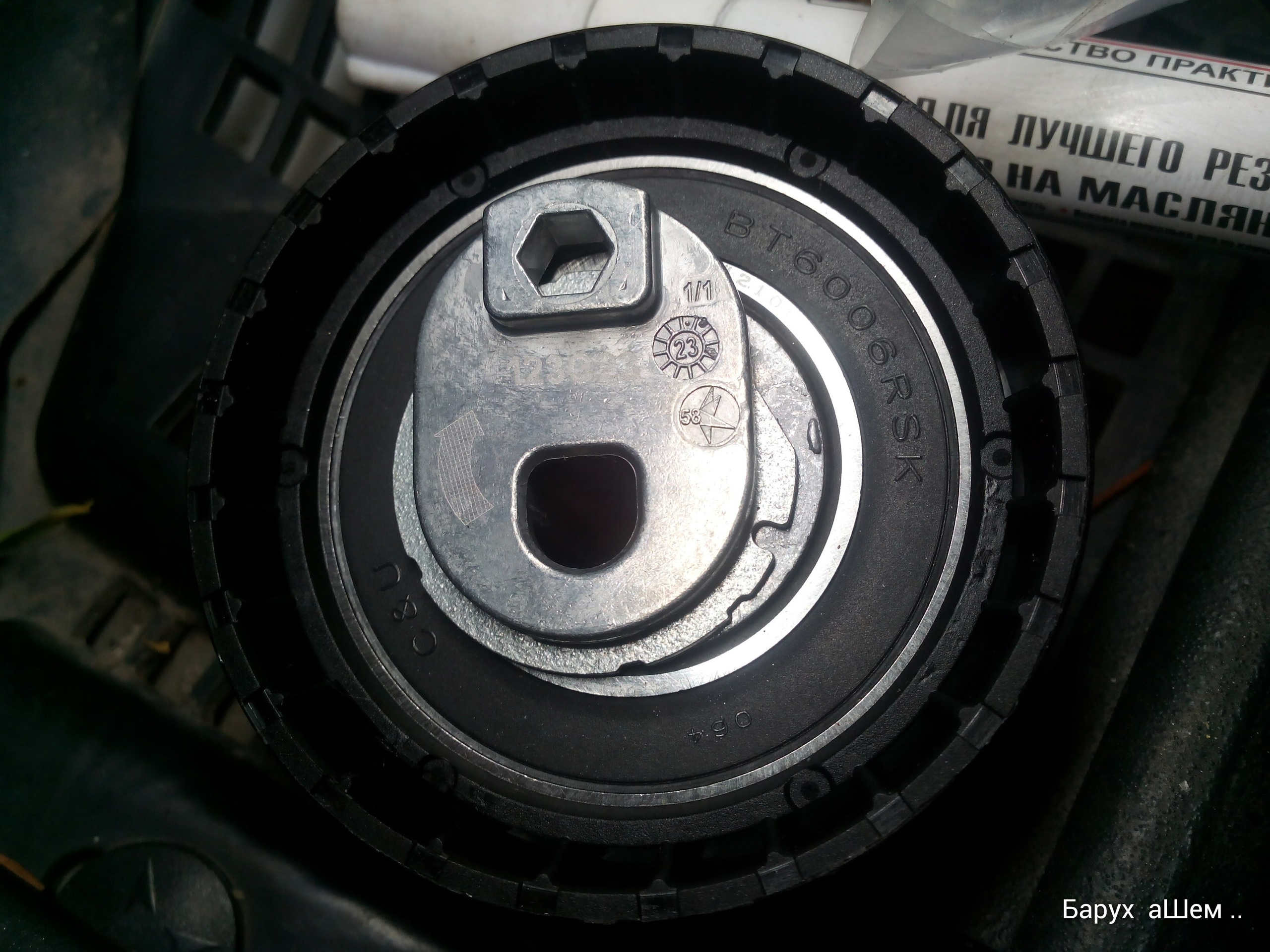

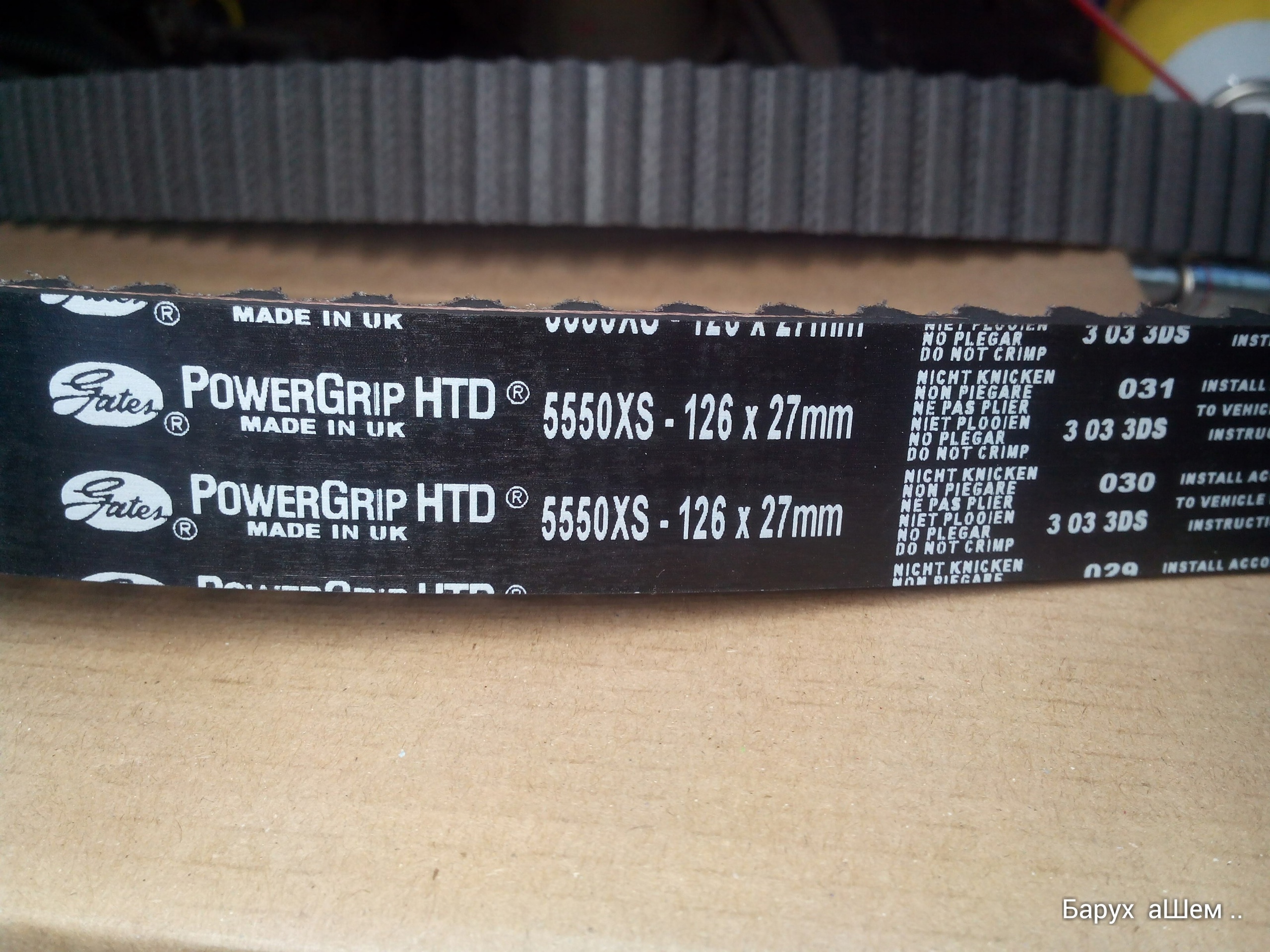

Был установлен такой - но ролики не внушили доверенности . было с чем сравнить надписи на роликах . слишком крупные буквы КОРЕЯ были выдавлены . и шрифт большой .

Сообщение от britmila Посмотреть сообщение
541 Бельгия, а надпись made in UK
Комплекты GATES, комплектуются роликами с китайскими подшипниками, аббревиатура C&U -обозначает Китай.

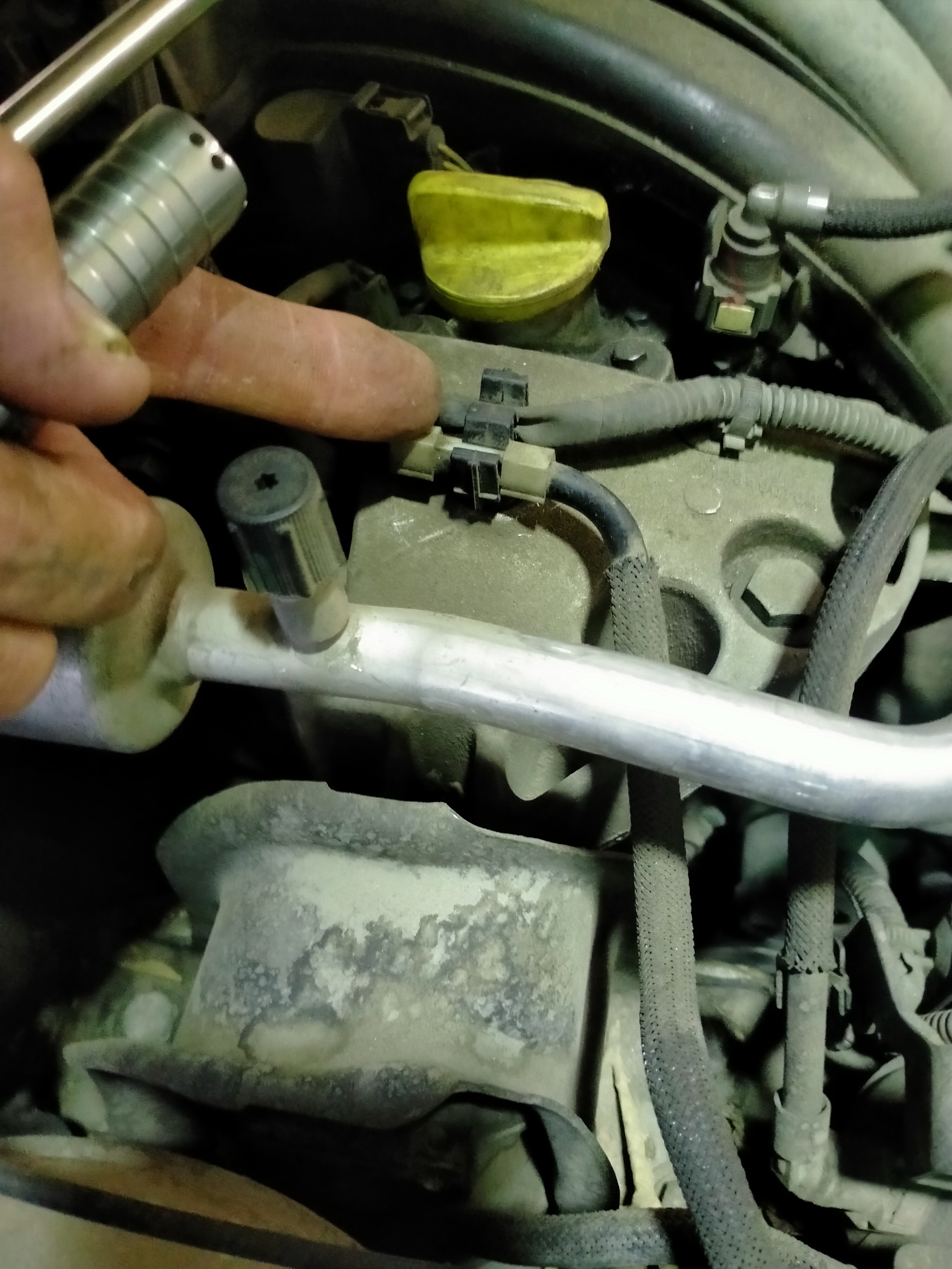

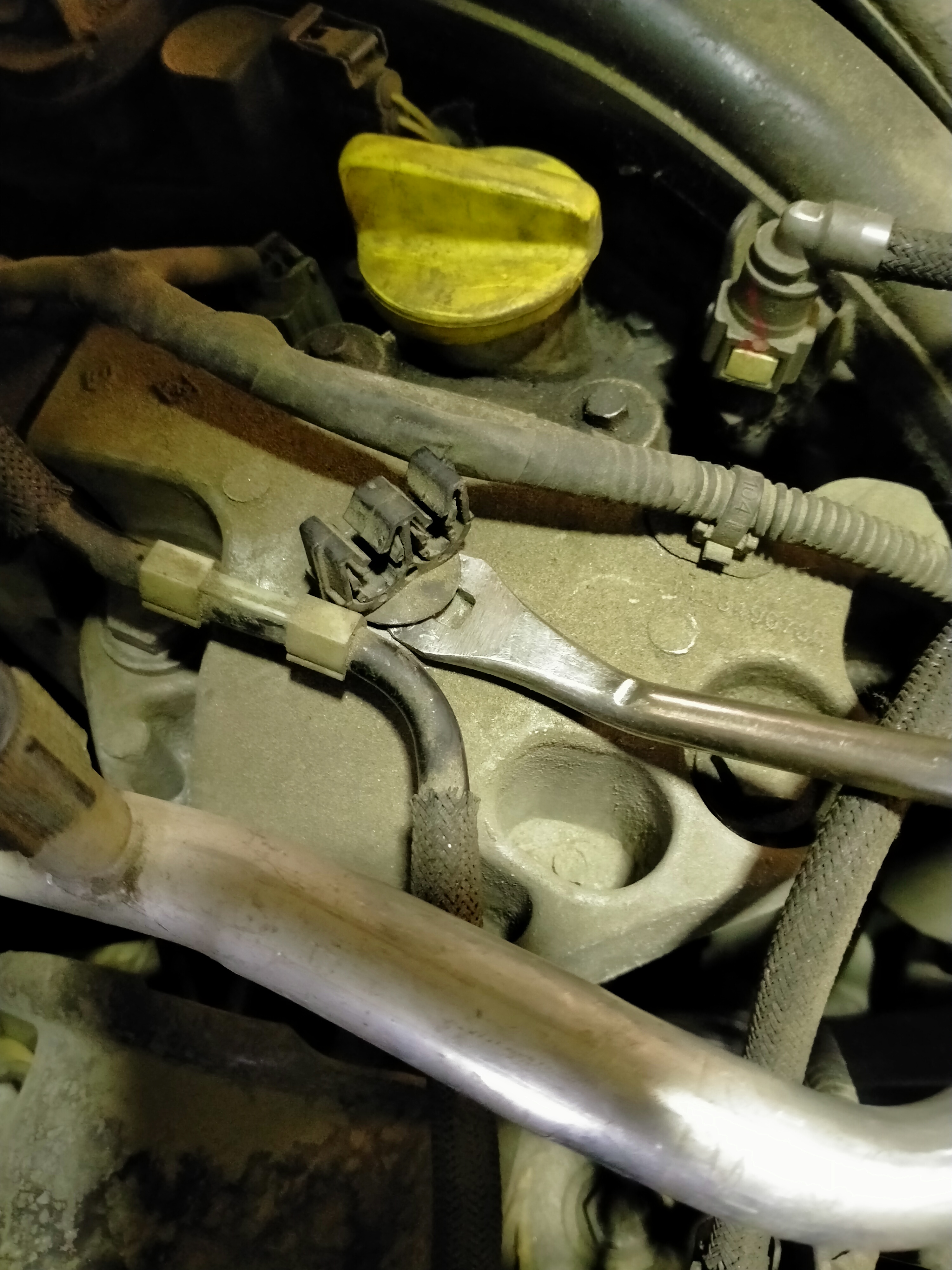

Оценить ремень ГРМ на ф4,можно через отверстие,удалив клипсу крепления трубки абсорбера!
