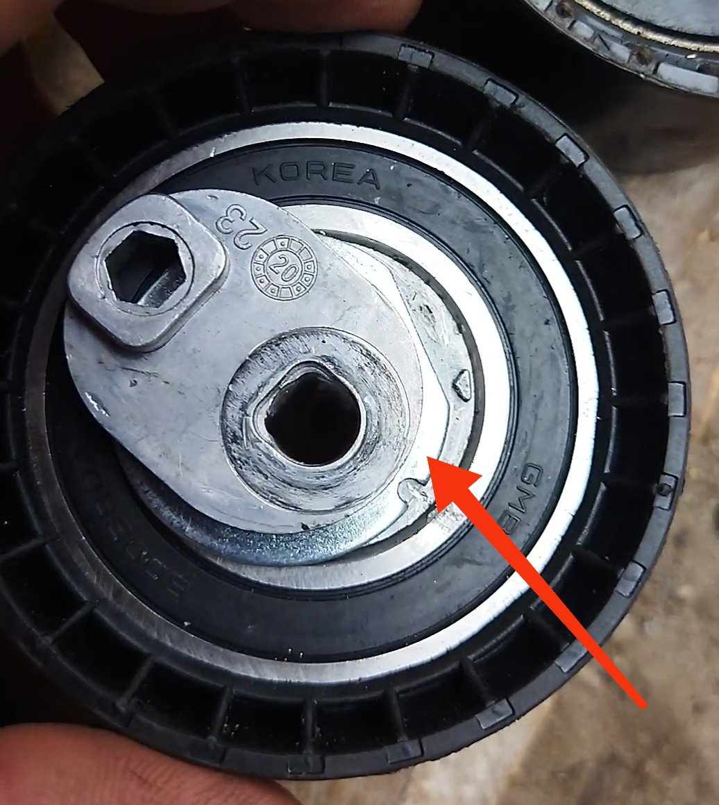

Вот такой натяжной ролик мне попался в комплекте ГРМ. Диск с прорезью вращается свободно. Пришлось разобрать и накернить. Подробно описал тут.

Сомнительный комплект все-таки заменил. Решил поставить ролик Dayco и ремень от Contitech, второй раз замена заняла всего 3 часа (ремень и ролики генератора даже не демонтировал). Вот видео. За 1000 км явного износа сомнительного ремня нет, на ролике следы смазки, однако на старых роликах она тоже есть.

Забыл упомянуть, как мне кажется, отметки на запчастях, что ввезены они через Белоруссию, являются признаком хоть какого-то качества
