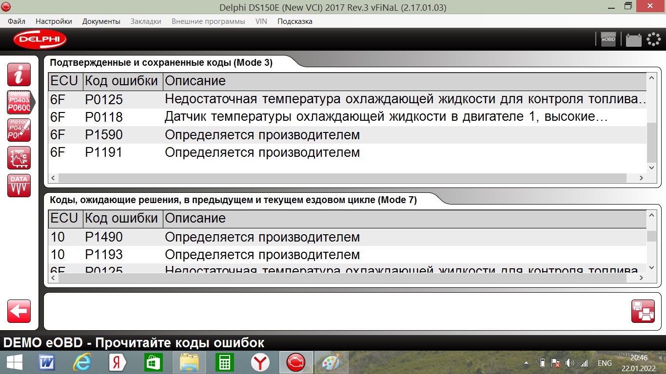

Всем привет. Прошёл почти месяц как заказал эту хрень.Даже ошибку не скидывал, хотел опробовать. Сегодня привезли посылку, хотя была экспресс доставка. База до 2017г,Дастер есть до 2016г.Подсоеденить так и не смог, часа три возился. Скорей всего брак попался. Придётся ехать в Москву в сервис.

Сегодня получилось запустить сканер, на 8 винде не хотел работать. Просканировал, нашёл ошибку, скинул всё равно пила горит.00187 это ошибка или нет?
vladsedkov вне форума   Вверх Ответить с цитированием

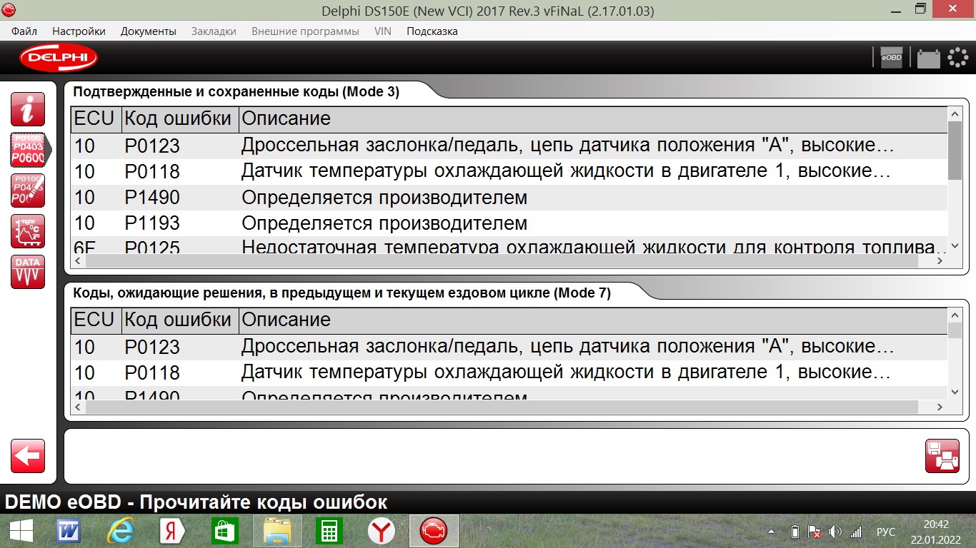

Ещё раз просканировал
ID:	92868   Нажмите на изображение для увеличения
ID:	92869   Нажмите на изображение для увеличения
