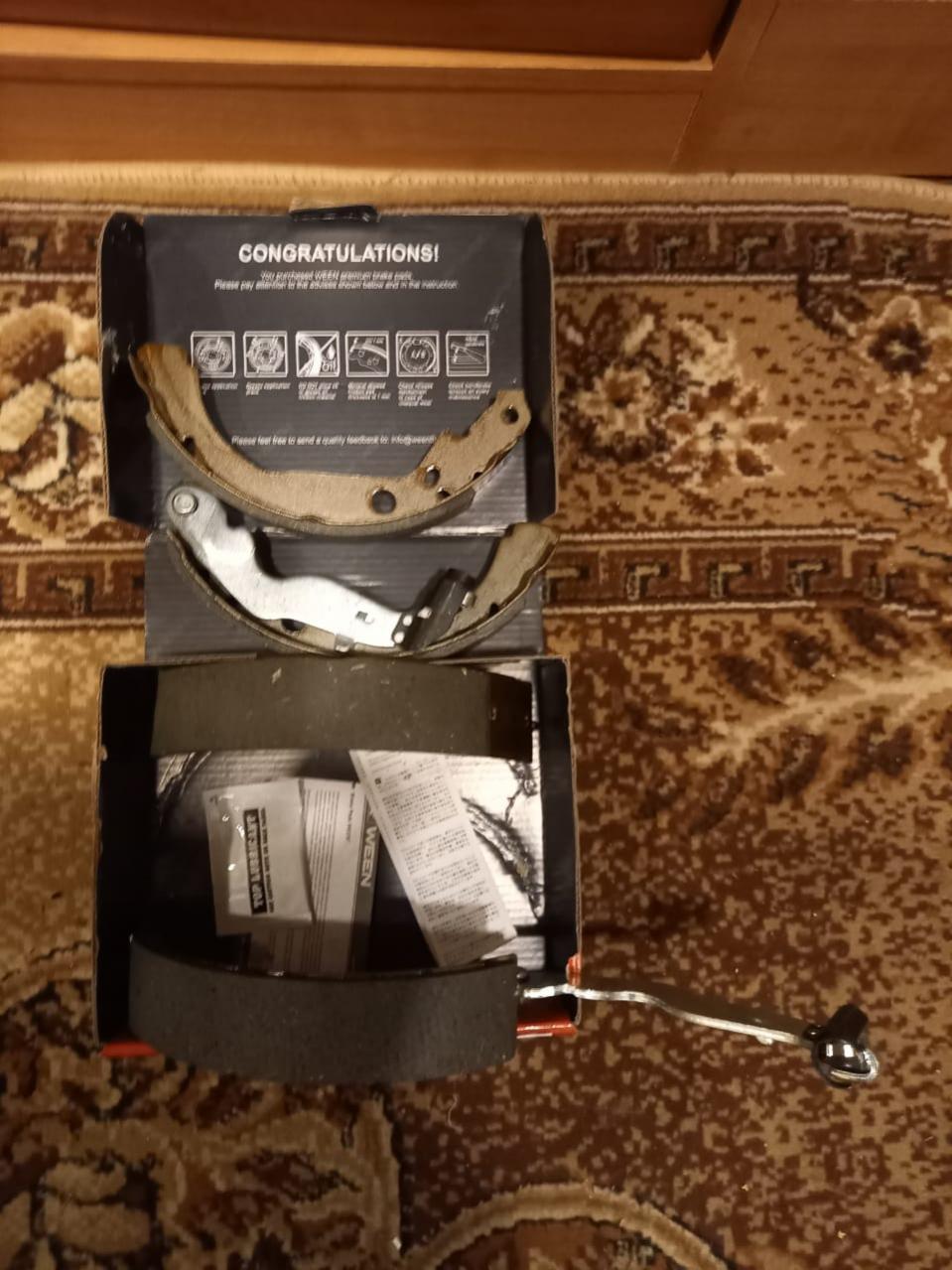

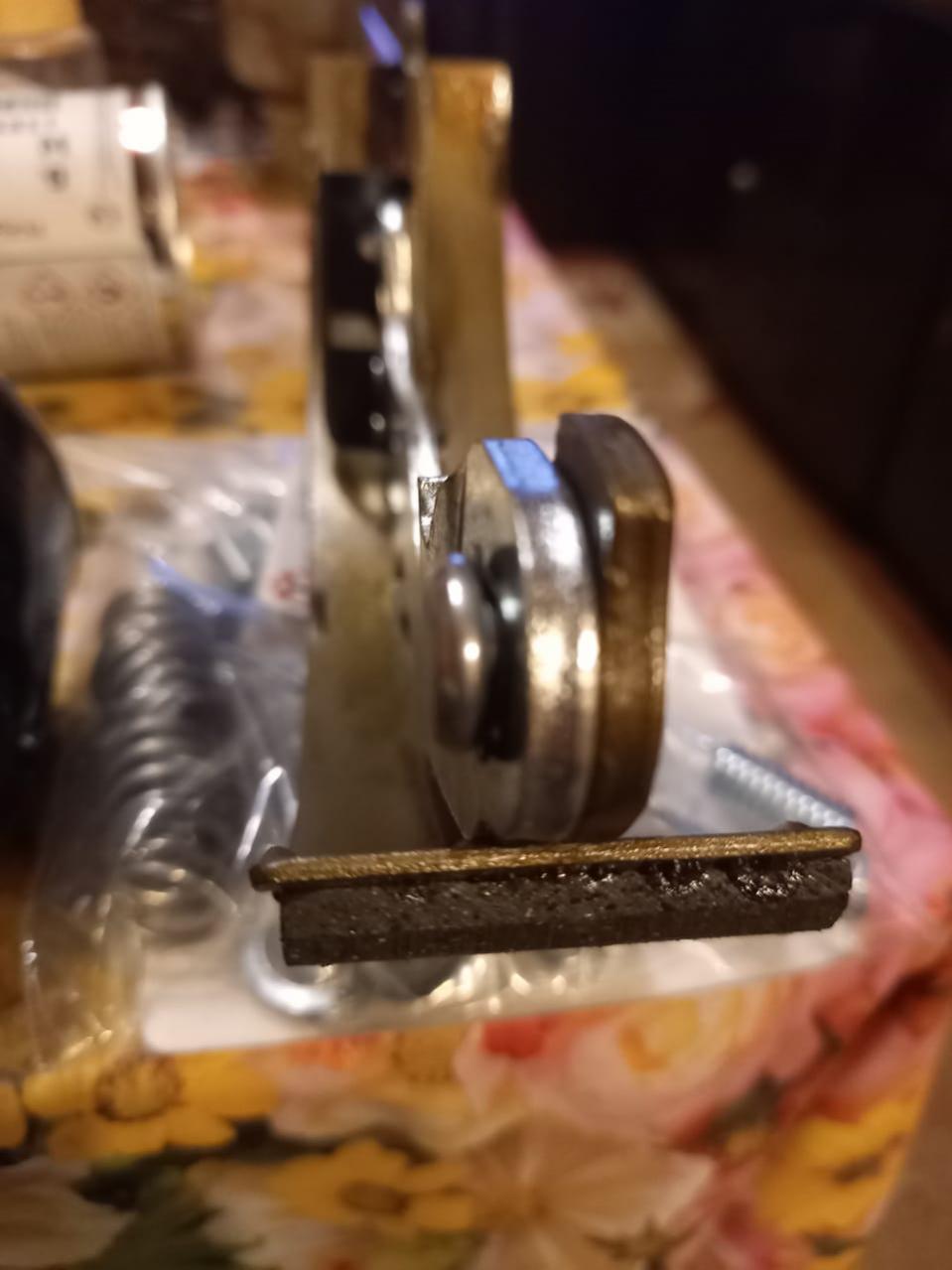

Получил 152-0005 WEEN. Автодок написал Япония!!!! Мура не верю, но аккуратные и замок для ручника есть

Пружинка на посадочном штоке ручника есть (как и говорили), рычаг ручника из за пружинки ходит по штоку на миллиметр, может не закиснет
