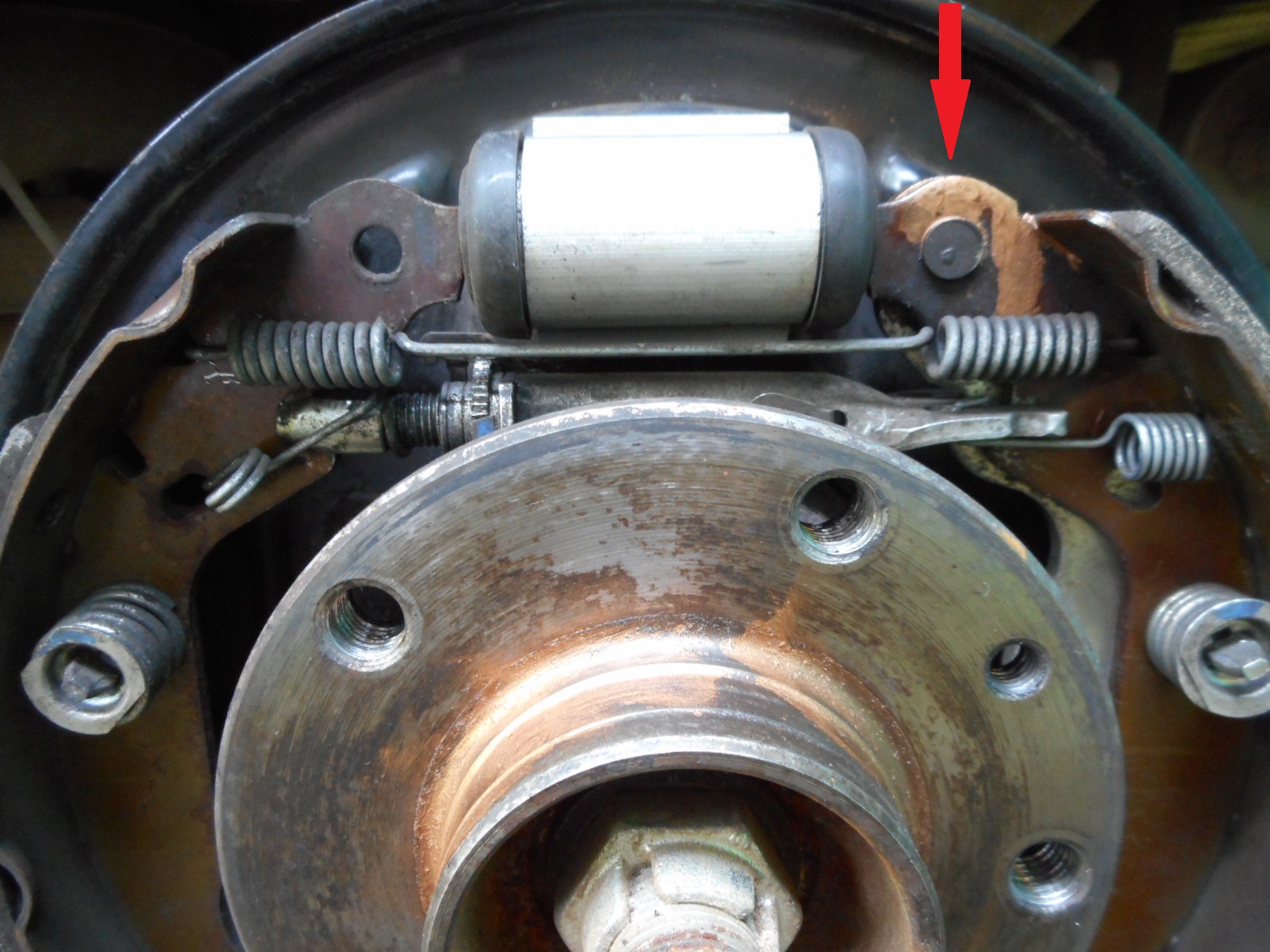

Сообщение от Василий Алибабаевич Посмотреть сообщение
пластина ручника на колодках закисла насмерть,
Залил медной смазкой.
