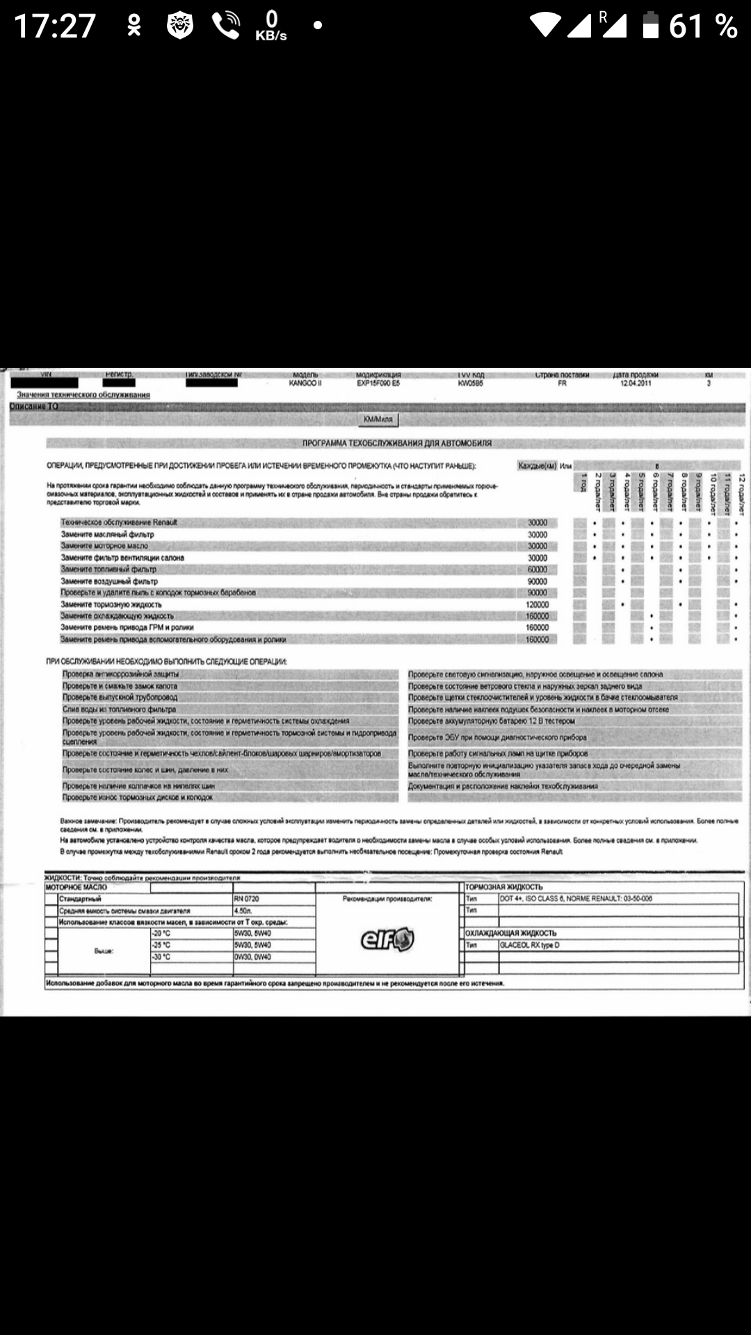

Регламент и спецификации для Рено Кангу 1.5 dci для Западной Европы с 2011 года)))

Сообщение от hesburger Посмотреть сообщение
Прикольно)
