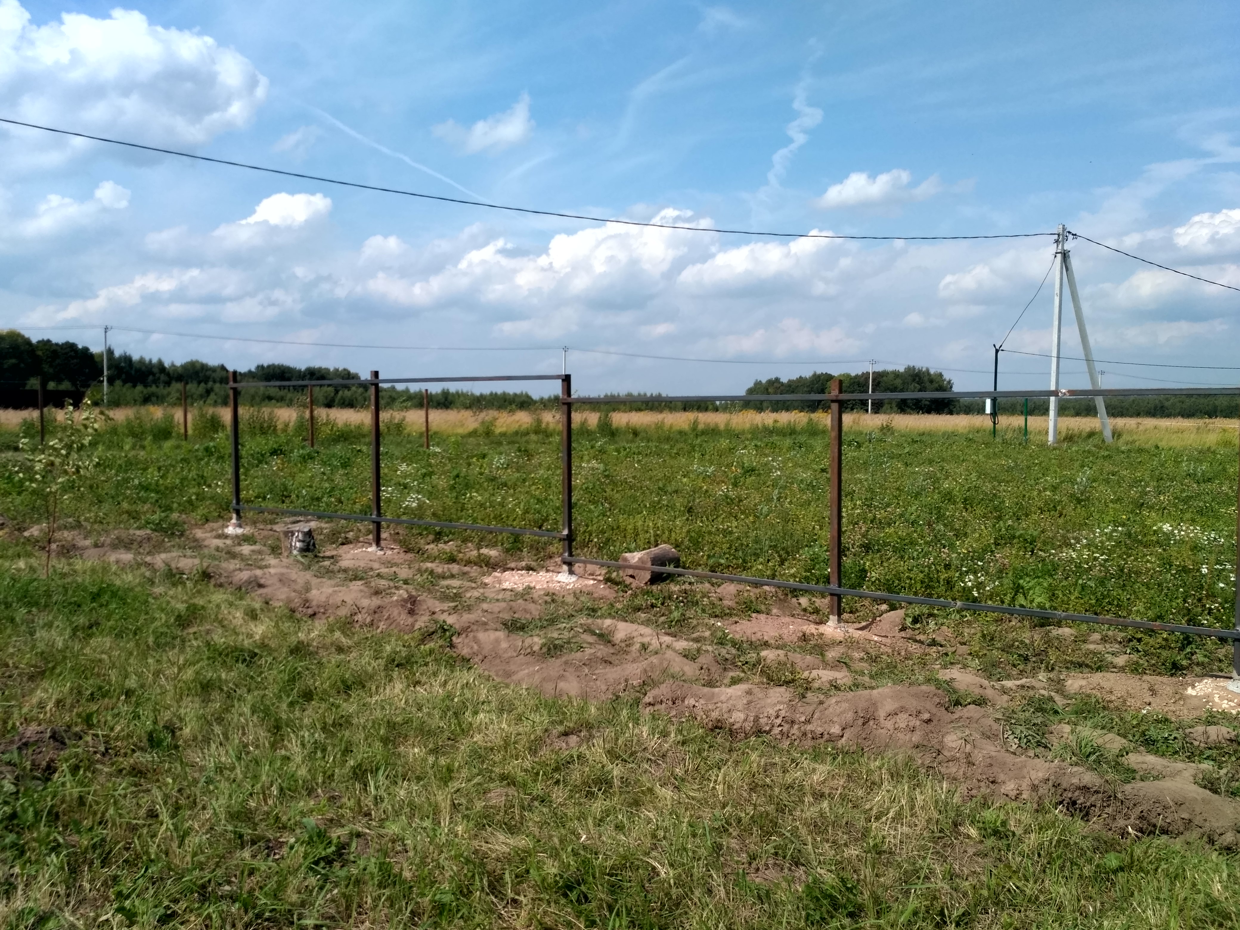

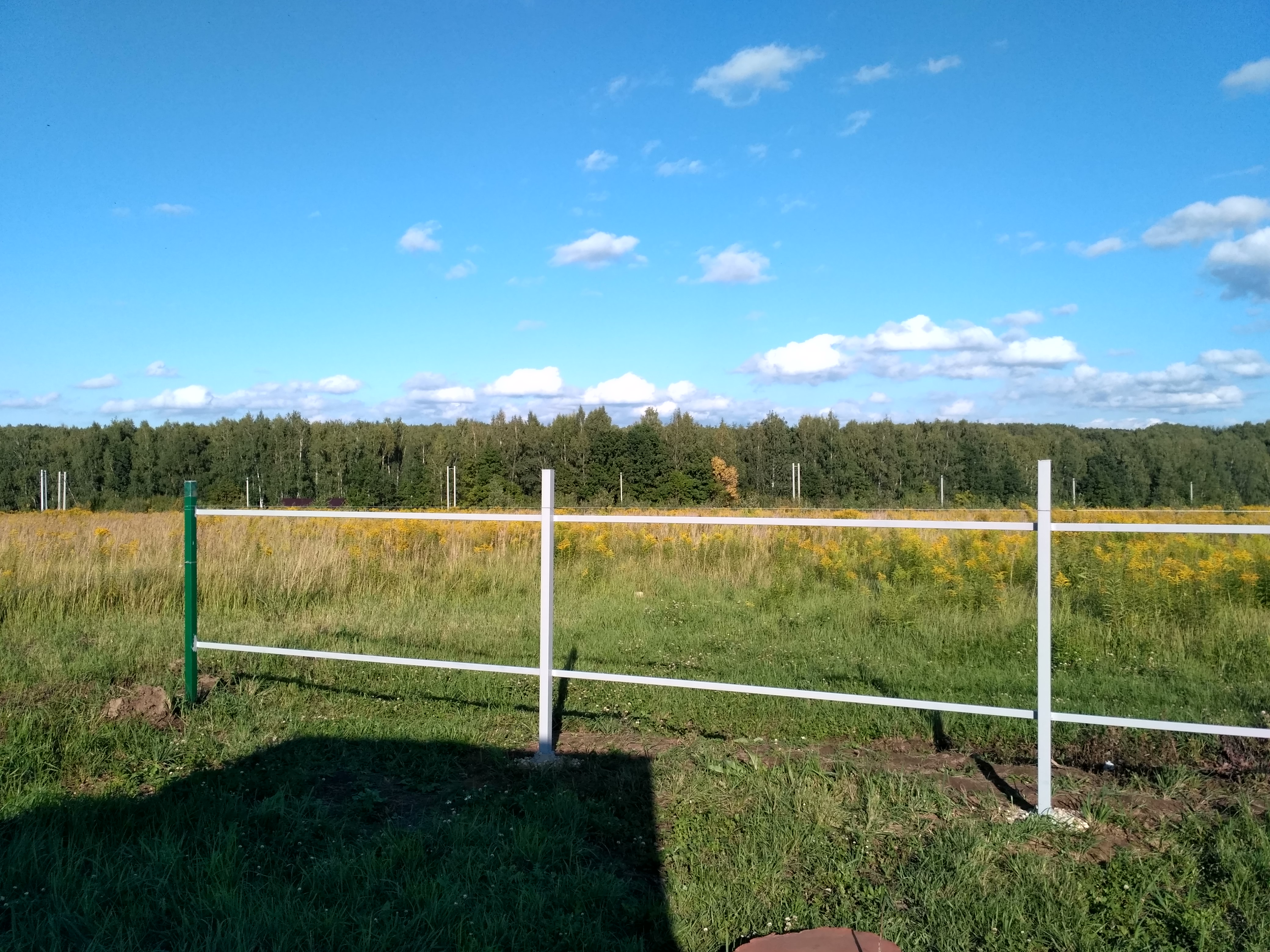

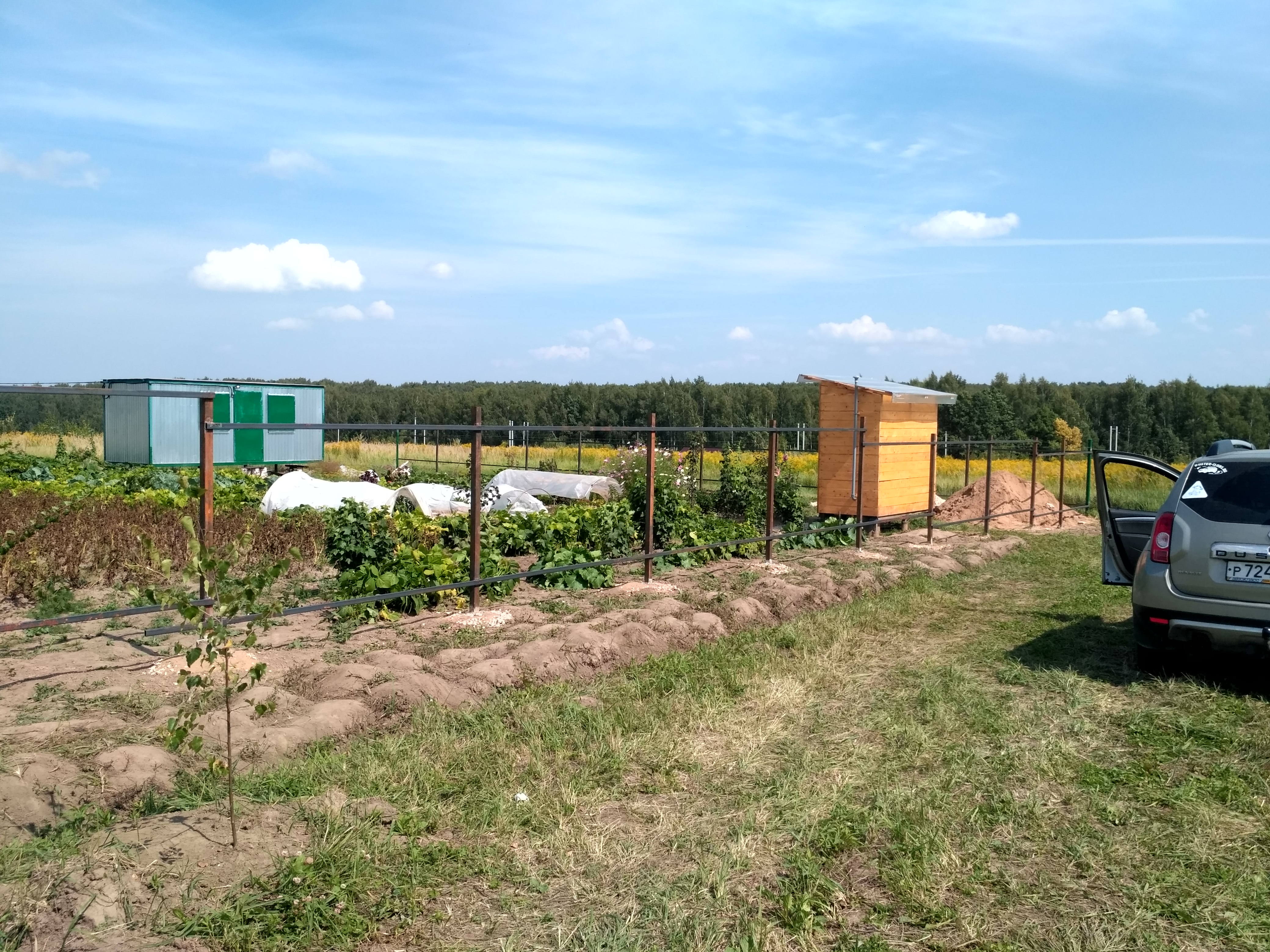

Макс, там вся прелесть и состоит втом что Труба заборная вставляется в фановую трубу ..На первой фотке зеленая труба. Делал как геоточки размера участка , ну и попробовал технологию.
Выдержали зиму 18-19 года. Дальше делал также весь забор. На третьей фотке самый левый столб, торчит кусок фановой трубы. А на дальнем плане Трубостойка у высоковольтки, тоже по тойже технологии.
Через неделю как застыл раствор я по приставной лестнице лазил на верх и монтировал СИП-кабель. И вес мой за сотню. Труба 6 метров, в землю зарыл на 1,2. Схема рабочая.Проверил.

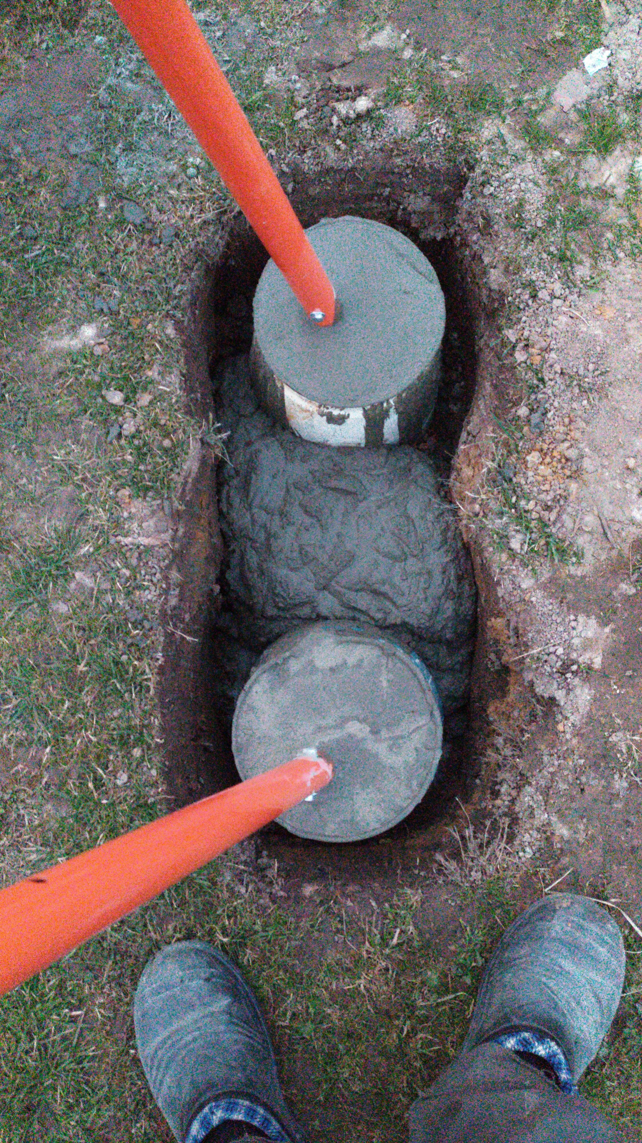

Я плюнул и залил ведра с бетоном, добавив в нижней части поперечину из какого-то обрезка профиля в оба ведра и залив ее остатками бетона.

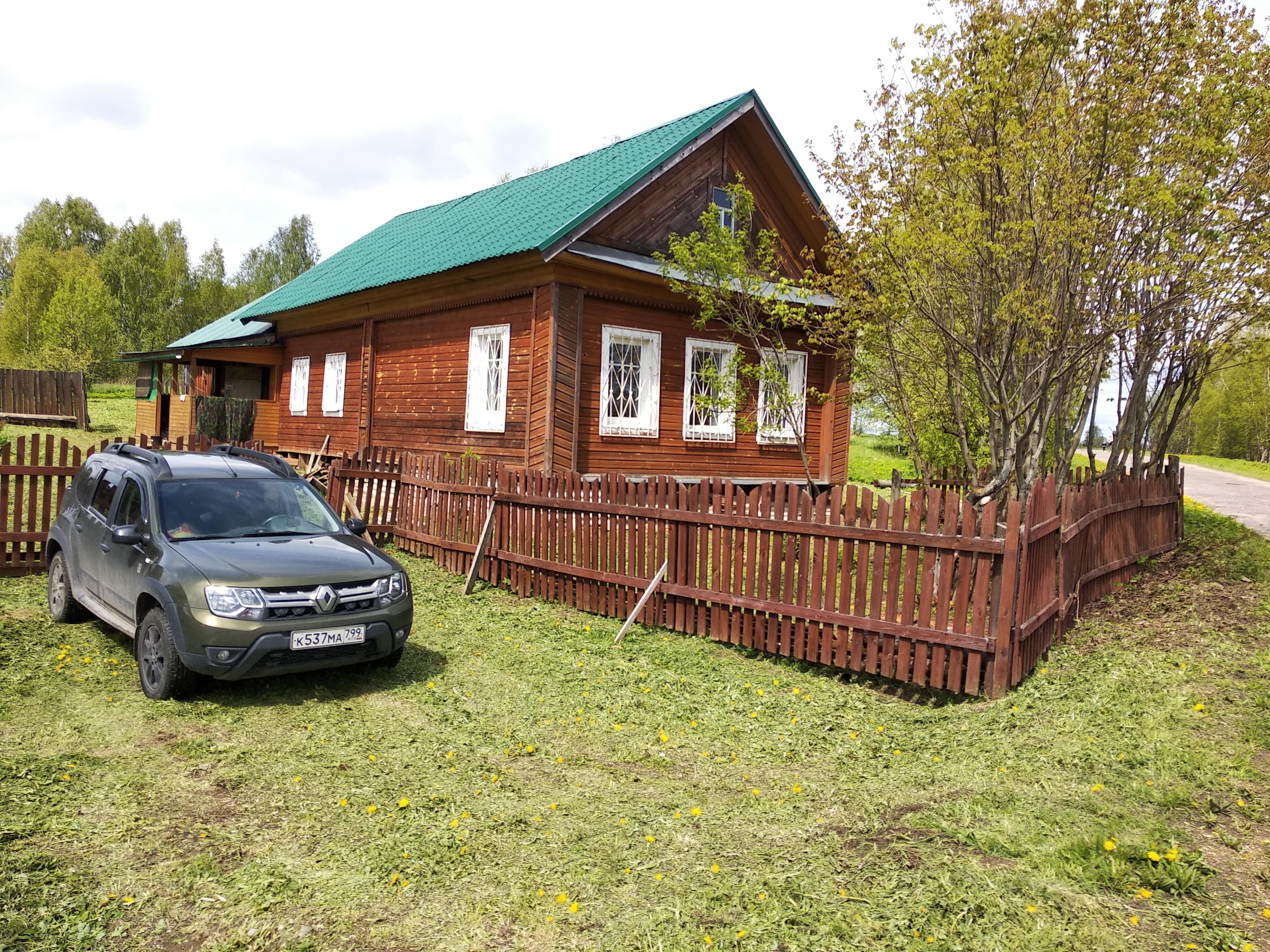

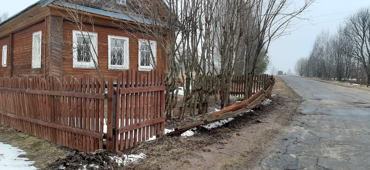

По совету Андрея(Море),поправил я забор,на что ушло,около часа.
Где то вкопал столбы(б/у но не совсем гнилые),где то подпорки,где то,привязал проволокой к деревьям.)) Не судите строго. Всё потом сделаю по уму. Пока не до того.)
