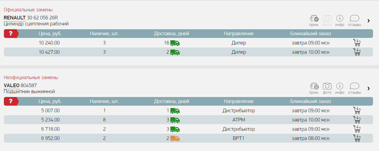

Подскажите номер выжимного подшипника на дастер 2.0 4х4.
в шапке не написано ничего, а номера комплектов как раз без выжимного
TscheGevara вне форума   Вверх Ответить с цитированием
Старый 12.04.2020, 18:22   #193
Hunter73
Аватар для Hunter73
Регистрация: 14.09.2015
Сообщений: 2,827
Сообщение от TscheGevara Посмотреть сообщение
День добрый!
306204287R

306204287R
спасибо!
значит в шапке на дизеле, такой же, как и на мой.

Сообщений: 9,559
спасибо!
я бы продублировал для понятности
берите валио то же самое
спасибо! я и не собирался брать оригинал!
планировал валио, но потом нашел на разборке в идеальном состоянии
почему у вас выжимной такой дорогой?
Он всегда таким был, гидравлический же.
