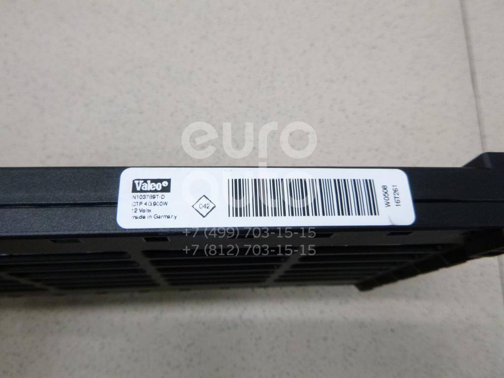

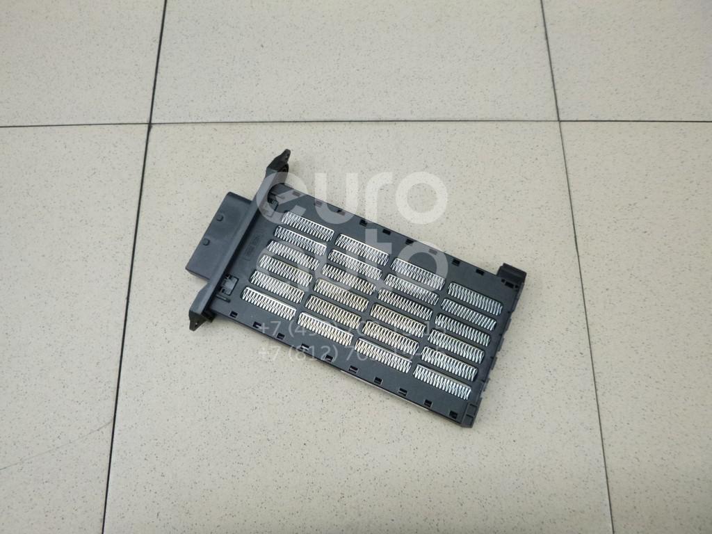

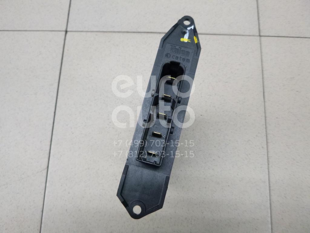

Хорошо бы знать характеристики ТЭНа. На известный конец марку, модель... Он вообще имеет каталожный номер?
Оригинальный каталожный номер: 7701060006
Характеристики: Напряжение - 12 В; Мощность - 900 Ватт
Можно найти б/у, например в ЕвроАвто - Радиатор отопителя электрический для Renault б/у - цена 631 руб (не реклама)
На фото видно, что проверить работоспособность очень просто, надо снять разъём и прозвонить нагреватель любым прибором типа тестер, можно проверить обычной прозвонкой
сопротивление должно быть 0,55-0,75 ОМ...я при проверке не присутствовал(. но мне сказали что в пределах нормы. схема его включения и проверки есть

Сообщение от stra2nick Посмотреть сообщение
Вообще то там в одном корпусе 2 устройства - сопротивление вентилятора отопителя (для изменения скорости вращения вентилятора) и собственно сам ТЭН.
Какое из них меряли вы не знаете.
Ладно, будем считать, что меряли сопротивление ТЭНа и он целый и его сопротивление соответствует норме.
Дальше надо смотреть алгоритм включения/отключения ТЭНа, выполняются ли все условия, см. в шапке темы по ссылке http://duster-clubs.ru/forum/showpos...&postcount=167
Если и здесь всё работает, то возможно неэффективность работы ТЗНа объясняется отсутствием шумо-теплоизоляции или наличием сквозняков в салоне.
