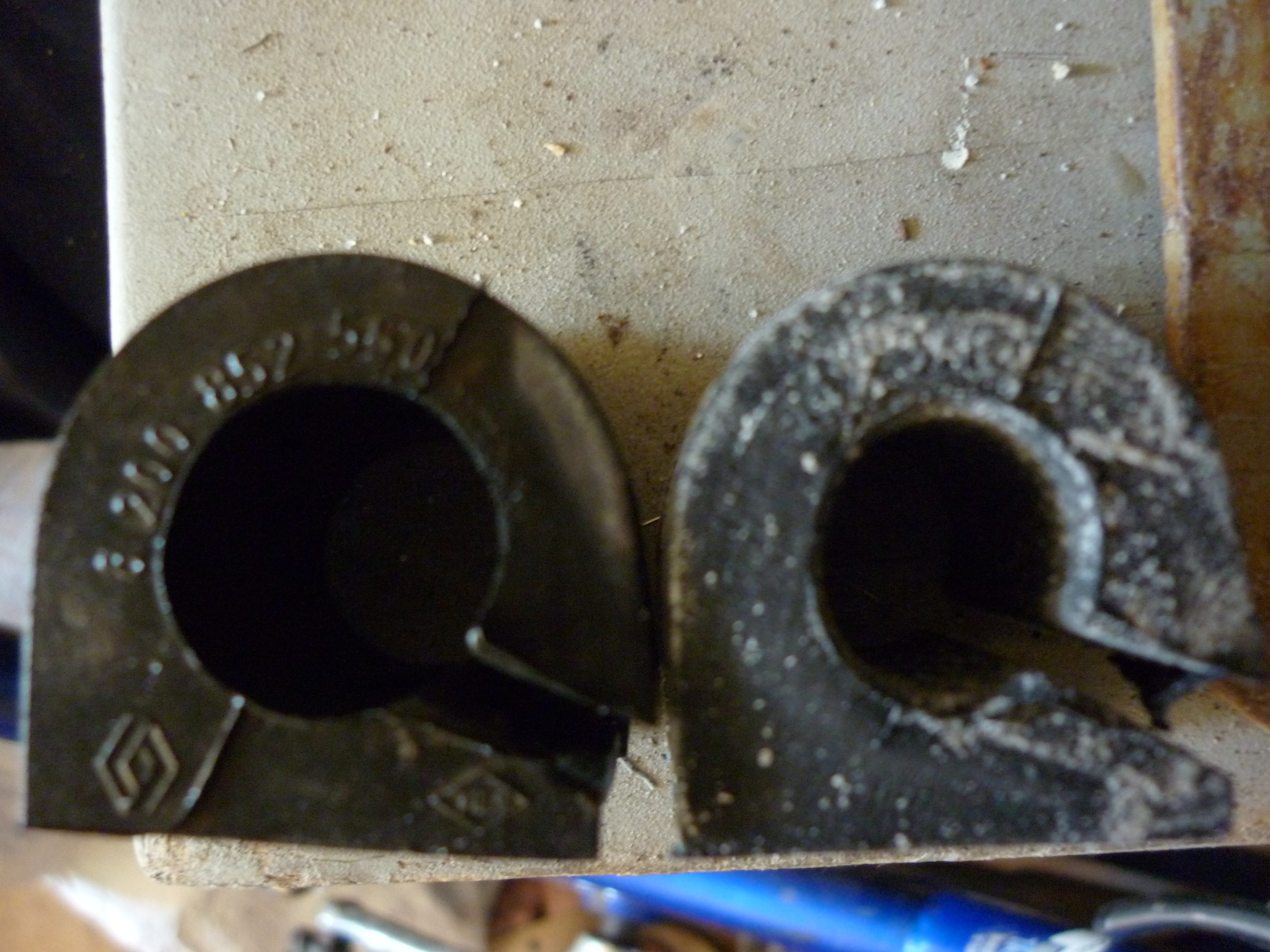

Пробег 70 000км-поменял и втулки и стабилизаторы- в *звучании* подвески особой разницы не услышал, но вид

Сообщение от ЯРОСЛАВ Посмотреть сообщение
А смысл в замене был каков, если нет разницы именно в звучании?
У меня была тишина более 130 т.км, и вопрос о замене чего либо не стоял вообще, потом появились посторонние звуки на некоторых типах дорожных неровностей, но зимой заниматься было лень, и холодно, поменял втулки три дня назад, совместив с заменой масла, пробег 165 т.км и это первая замена чего либо не являющегося явным расходником из списка ТО на Дастере, изменения в звучании после замены явны, посторонние звуки исчезли совсем, "морда авто" стала заметно "собранней".
