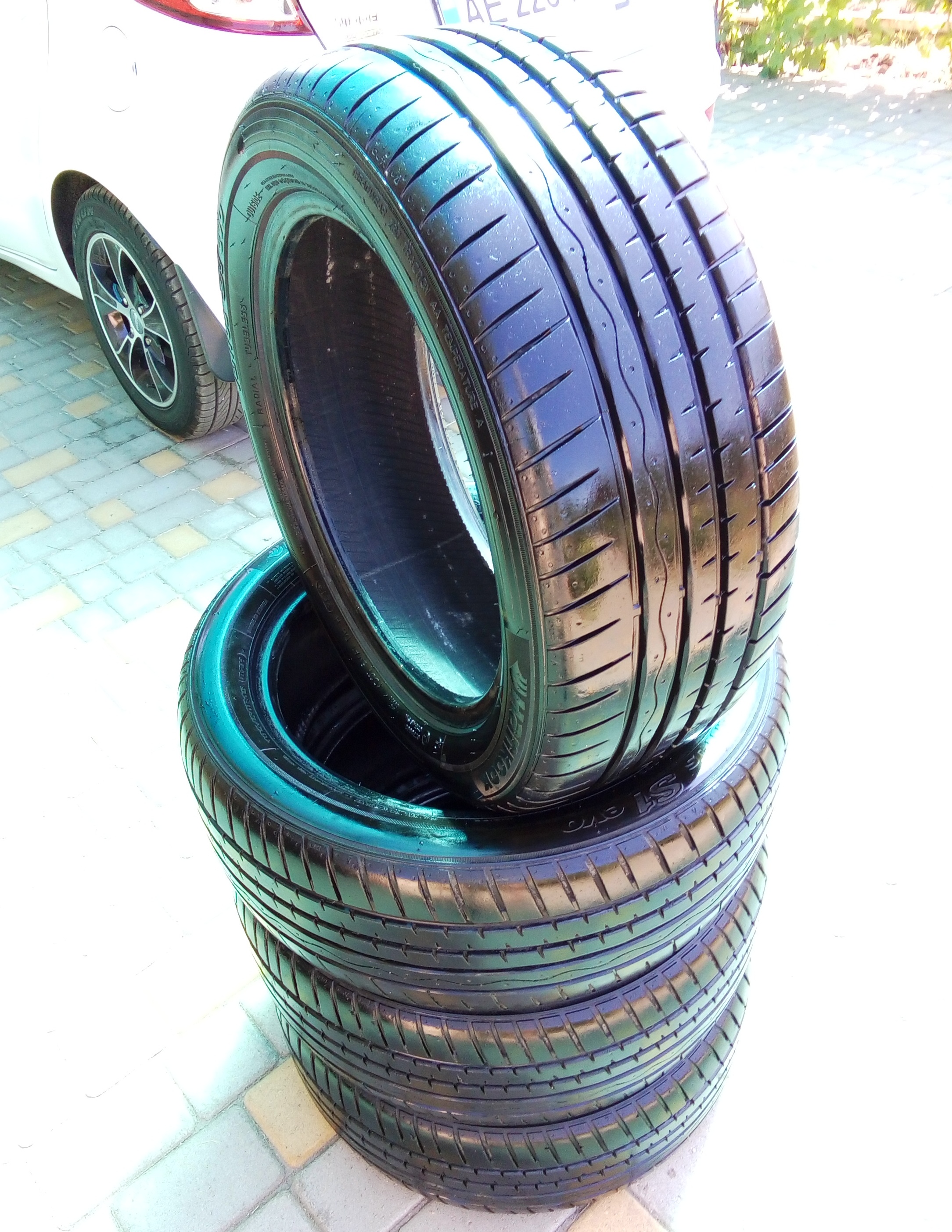

... BFG покрылся мелкими трещинами ...Химию не применял, один раз чернил. Это у нее будет 5е лето...
Когда речь идёт о пробегах "за 80 тысяч", то износ - закономерное дело, тут уж ничего не поделаешь, ... а вот что касается состояния самой резины в плане трещин (+ на вентелях тоже) и т.д... то, я исходя из своего опыта рекомендовал бы Вам всё же не пренебрегать профилактикой...
И тут даже дело не столько во внешнем виде, а сколько в безопасности ...
Я переобуваясь, как для своей зимней резины, так и летней А\Тэшки, в обязательном порядке (как ритуал) провожу обработку и 2-3 раза в течении летнего сезона. (применяю аэрозоль см. на фото внизу).
Результат: хоть протектор сотрётся "в 0", а состояние резины - хоть бери и новый протектор наваривай на это колесо.
В прошлом году, переобувая машину моей "второй половины" , я выставил на продажу её б/у колёса ... так у меня их чуть с руками не оторвали - на второй же день приехали забрали за нормальные деньги ... не смотря на то что тем колёсам "лет-лет-и-памяти-нет" хотя пробеги у неё и небольшие... НО, состояние резины

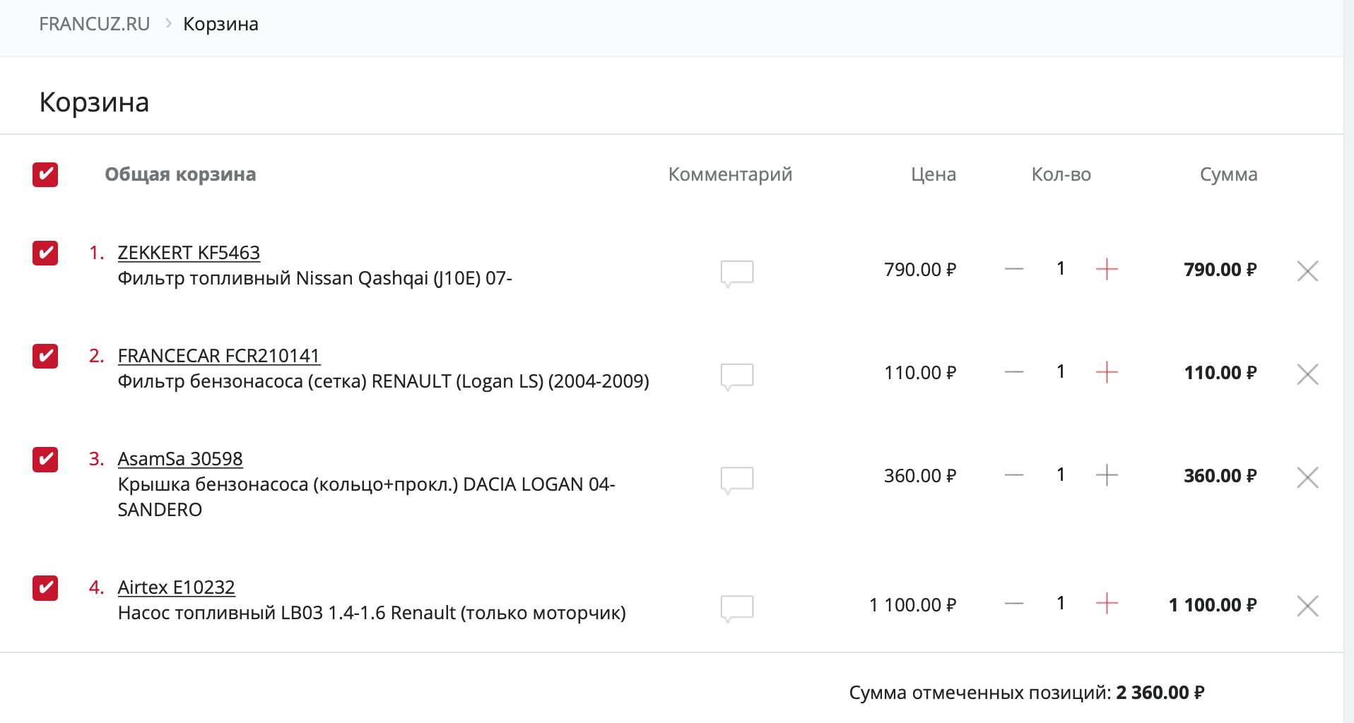

Запчасти заказаны:
Буду перебирать топливный насос. Интересно посмотреть что там с фильтром спустя 150т.км, половина на Крымском топливе.

При таком раскладе обычно ещё и бак снимают и промывают, но правда на гораздо больших пробегах. Не думаю, что на 150 там будет что то критичное.

Бензонасос перебрали.
Установили почти все из списка, кроме пластиковой гайки, ее использовали старую-оригинальную, но с новой прокладкой.
По времени ушло 2.5 часа. Трудность вызвало половина топливного бака (пришлось по пути заправиться и немного не рассчитал завив на 1000, пришлось сливать выдавленный бензин. Предварительно сдули пыль с места ремонта.
Фильтр идет с трубками. Строительным феном греели штифт, немного увеличили диаметр в трубках, затем натянули на трубки-шланги моторчик и корпус - плотно и тяжело.
Собственно собрали. Старый фильтр разрезать не стал из него и так текло черное вещество с смолистой примесью.
Фотография только одна, так как руки были заняты и не до фото. Все собрали, мотор запустился, немножечко потроил и зашептал. Показалось машинка стала более динамична в каких-то режимах, в каких-то осталась прежней (но это все субъективно).
На родном фильтре пройдено 146т.км

И прокладку ASAMSA не покупайте, бак на полную потеет, выезживаю и буду менять на родную, благо оставил.

ТО провел, резинку в баке заменил.
Теперь все хорошо, все шепчет, ничего не потеет.
