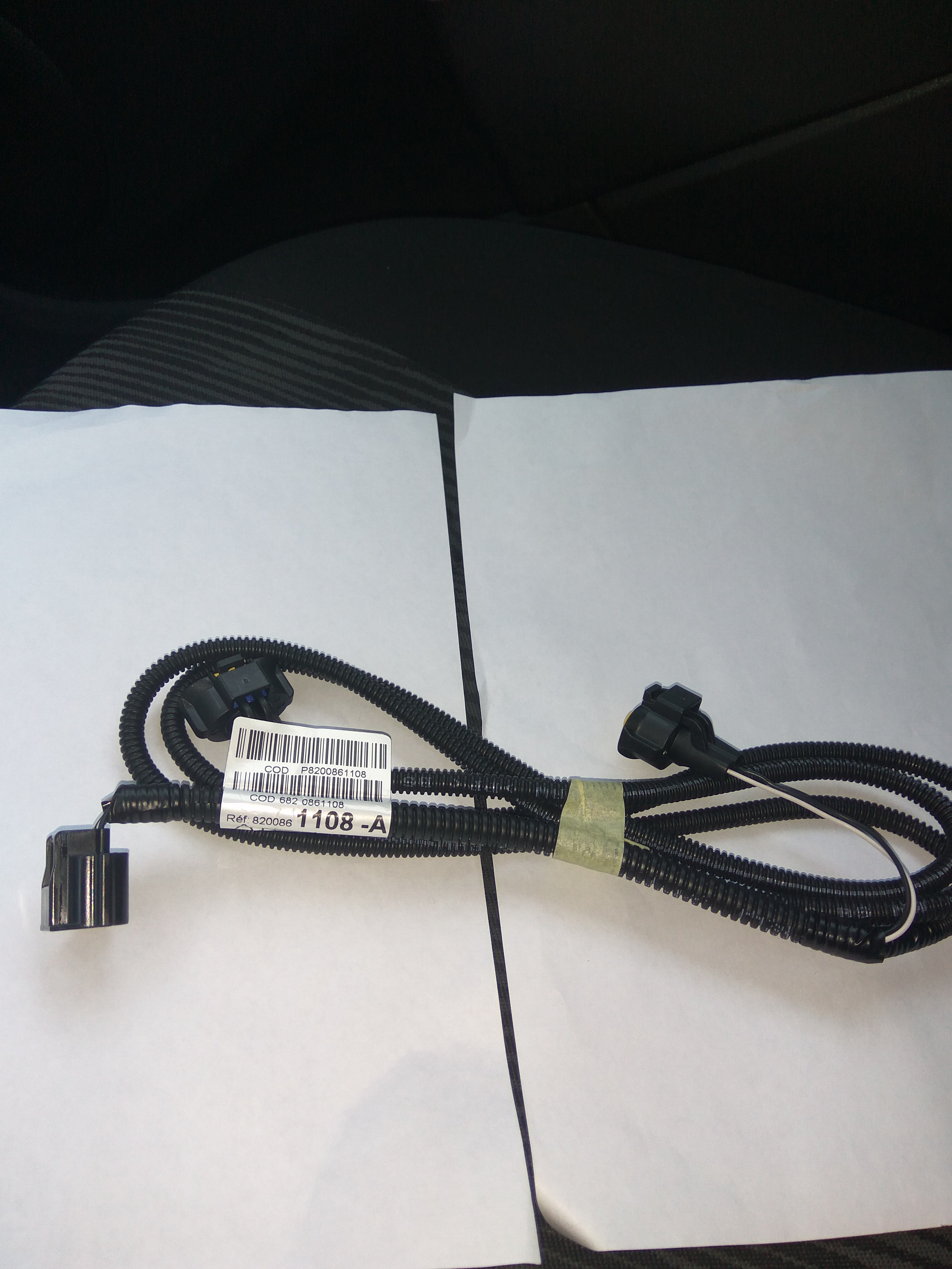

Вот купил проводку, для подключения фар под левым колесом.

Сообщение от Sergio-67 Посмотреть сообщение
Там в штатном пер-ле можно перемычку поставить тогда и на приборке будет указатель передних и задних туманок загораться при включении. Я посчитал раз уж туман то он и сзади и спереди поэтому включаются сразу и те и те.
Спасибо за подсказку , попробую отпишусь.
