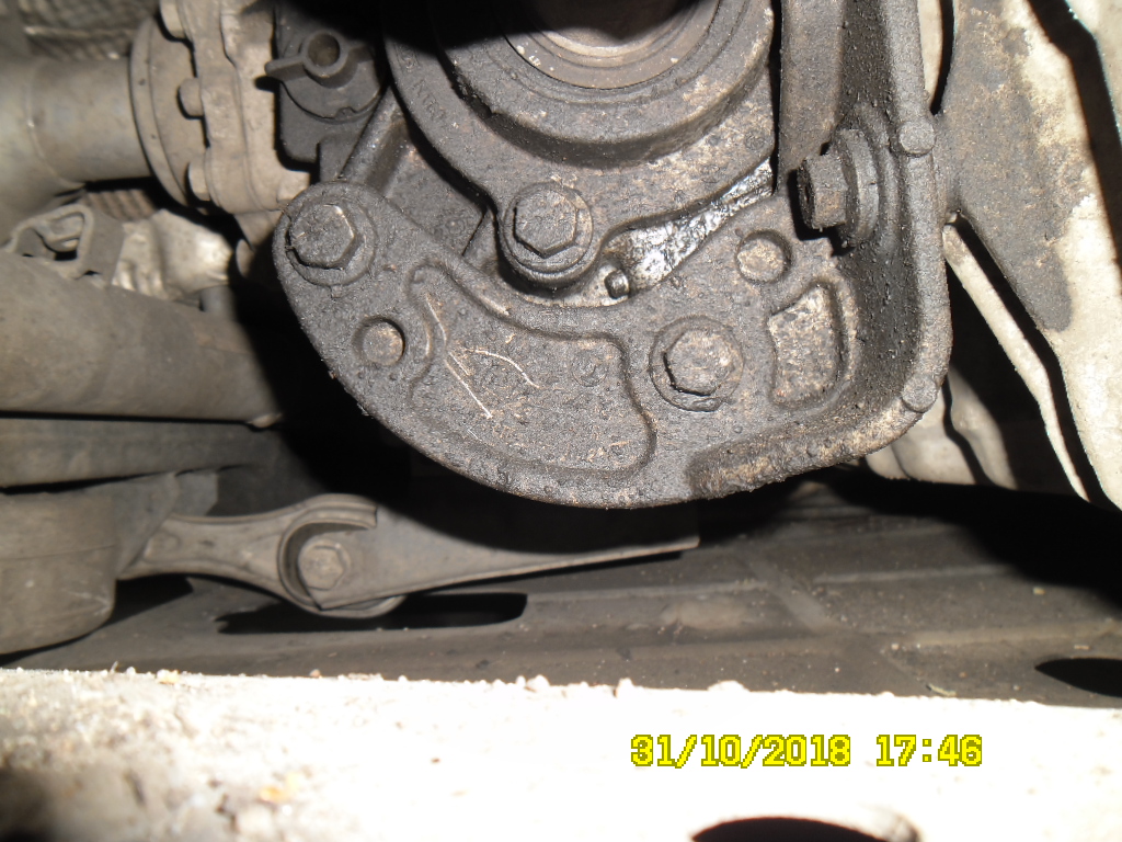

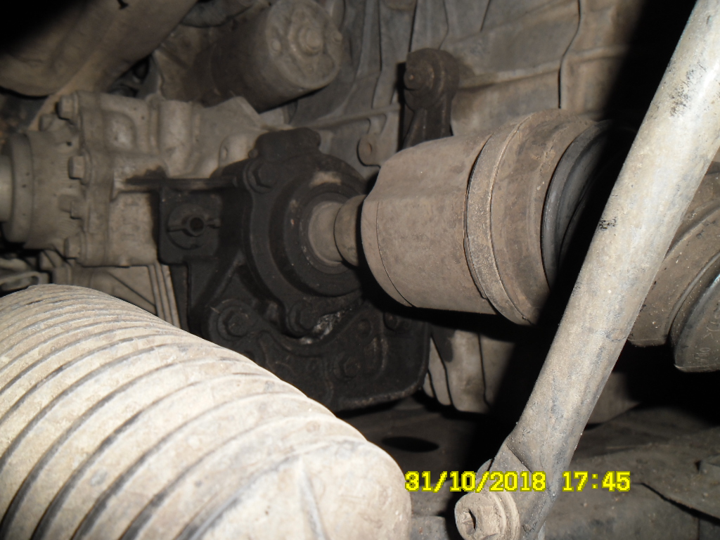

Всем привет! Сегодня менял колёса на зимние и обнаружил такую беду мокнет из под фланца правого привода коробки. Вопрос стоит ли ехать к дилеру или бесполезно? До конца гарантии 3 месяца осталось. Делают они такую беду или пошлют?

Конечно ехать, пока гарантия не кончилась.
И не с вопросом "делают не делают", а с требованием устранить по гарантии.

Всем привет! Сегодня был на диагностике у ОД. Посмотрели сказали гарантийный случай заказываем запчасть как придёт позвоним приедешь поставим. Спрашиваю сальник? Как то не утвердительно отвечают ну типа да. Ни знаю мне кажется что из под крышки гонит. Да еще паралельно со мной на другой подъёмник загнали ещё дастер на второе ТО. Пока сидели в кафешке разговорились с хозяином этого дастера так вот он говорит что у него тоже эта же беда тоже мокнет у правого привода а дастер почти на год моего младше. Будем ждать потом посмотрим что они там заменят...
