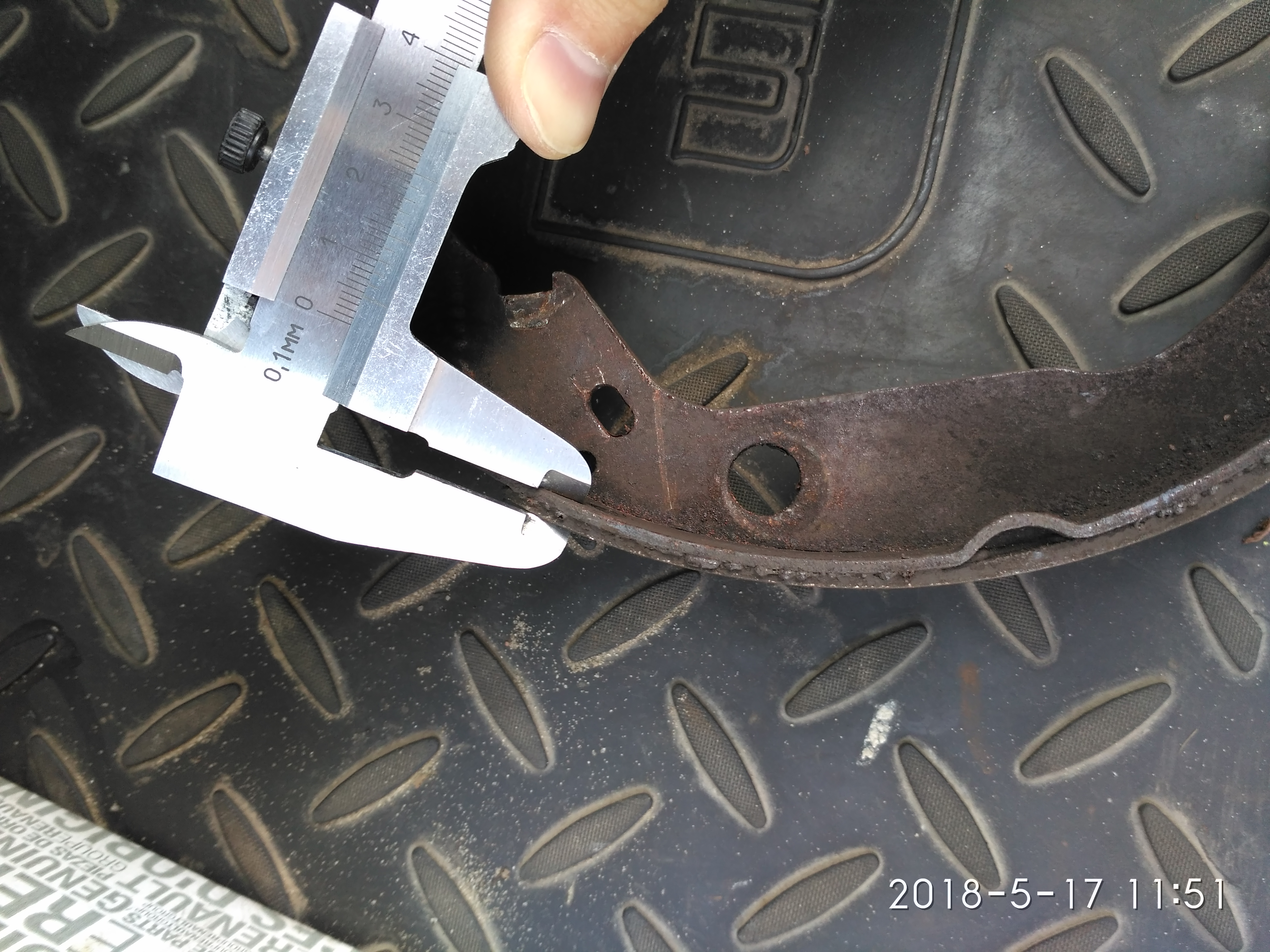

Мастер у ОД провозился с задними 3,5 часа... еле снял! И это при норме 1-1,5 часа.
Хотя, надо сказать, что колодки явно уже держали при опущенном ручнике.
2800р оригинальный колодки + 1600р работы.
И, конечно, оба цилиндра слегка подтекают... пробег 110тыщ.
Неравномерный износ оставшихся прижимных колодок 2-5 мм.
