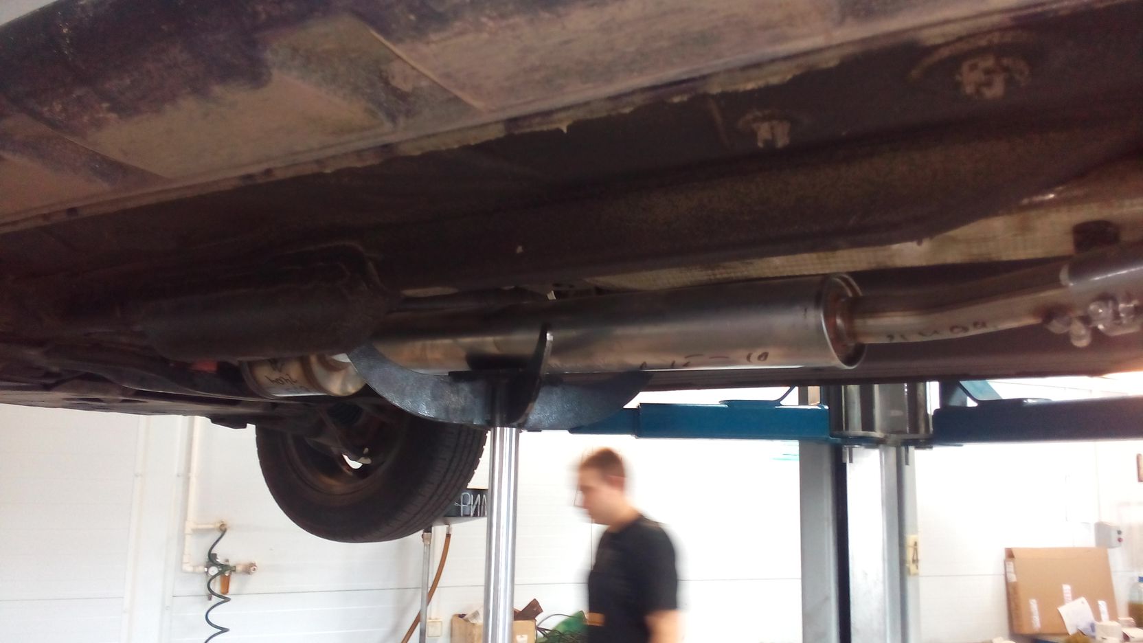

Вчера моя эпопея имела неожиданное продолжение.
машинка 3 недели стояла, не было нужды ездить. Как завел, так сразу чек загорелся. опять по ошибке P0420.
Вобщем скатался я в очередной раз к дилеру, сообщил уже настойчиво, что пора бы опредлиться, а не сбрасывать чек. Как результат - замена катализатора. Гарантийный случай
