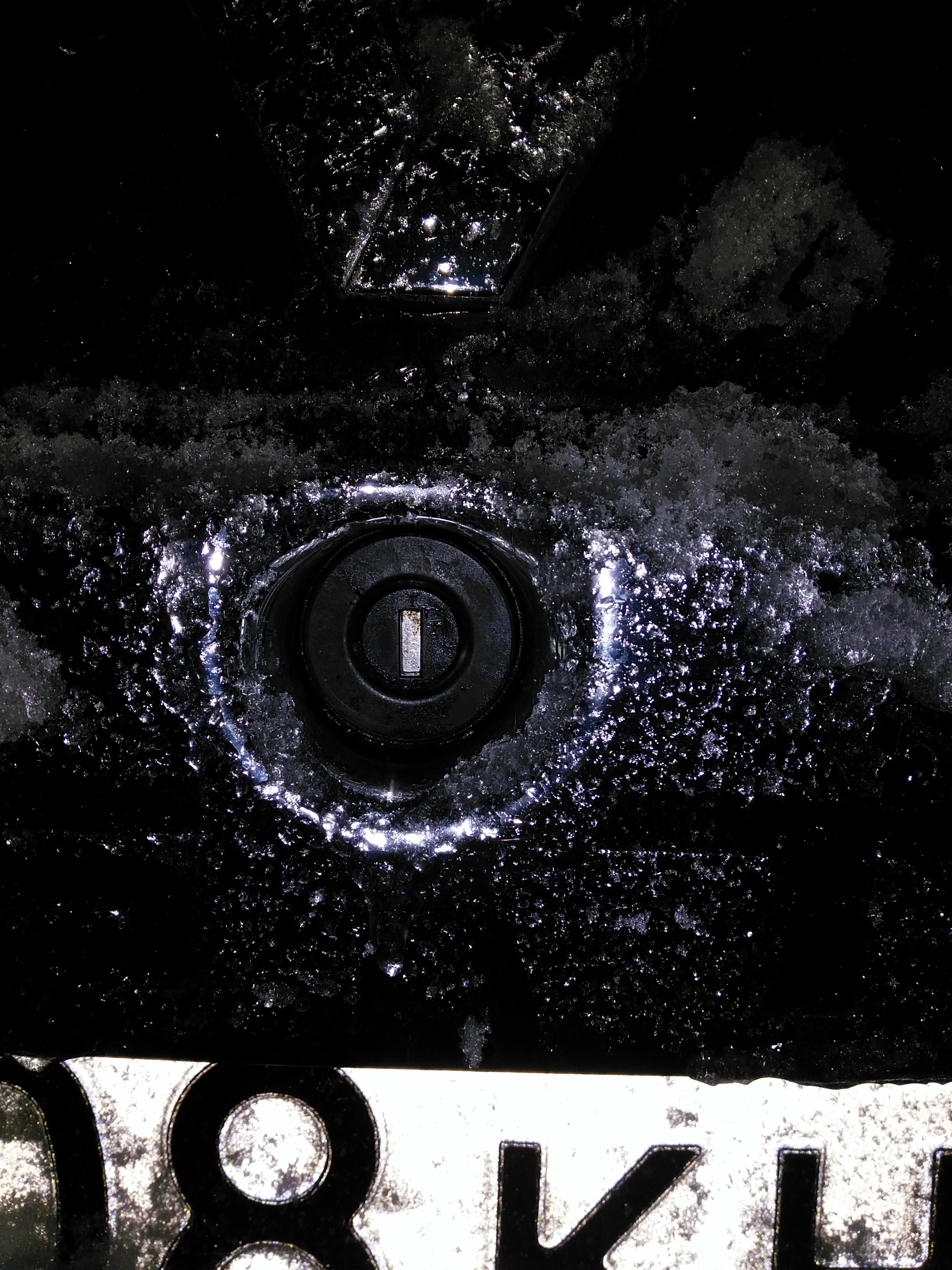

Jora, замок, как на фото, что я брал из Сети?
Старый 24.01.2018, 22:18   #27
Jora
Имя: _
Регистрация: 10.04.2013
Адрес: _
Сообщений: 2,502
Jora Jora Jora Jora
Вот я сфоткал свой замок, 5 сек
не очень получилось, всё во льду
вроде такой же

Jora, спасибо еще раз. Вроде такой же и у меня...
Видимо, просто придется смириться и все.
В целом, не критично, конечно, но что-нибудь надо будет придумать.
