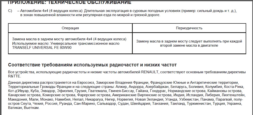

Думаю надо масло в редукторах для профилактики все же при следующем ТО заменить.
Я там меняю регулярно, строго по инструкции, при каждой второй смене масла в двигателе

Сообщение от Andrey_5K Посмотреть сообщение
Сегодня у меня тоже "пила" загорелась и 2wd. Так понимаю, что муфта перегрелась. Но что странно, совершенно в штатных условиях в городе. Задний привод несомненно подключался все это время (а как иначе - снега много навалило, не все расчистили ещё; езжу с первого снега всегда в Авто). Но предпосылок для перегрева в общем-то не было, как я считаю. Коллеги, частенько такое случается?
Доехал до точки, запарковался, перестартовал двигатель - ничего не горит, шайба в Авто.
это может быть глюк прошивки.
было и у меня такое.
вылечилось перепрошивкой у ОД
датчика температуры на муфте нет.
отключение муфты рассчитывается компьютером.
если долго буксуешь, то тогда отключит.
так что либо прошивка, либо провод идущий на муфту перетирается.
---------- Сообщение добавлено в 14:25 ---------- Предыдущее сообщение размещено в 14:24 ----------
я в инструкции таких данных не нашел.
можно ссылку или скан?

Сообщений: 3,070
у меня нет длительной эксплуатации в таких условиях.
аж полегчало, а то думал, что всё убил несвоевременной заменой масла.
