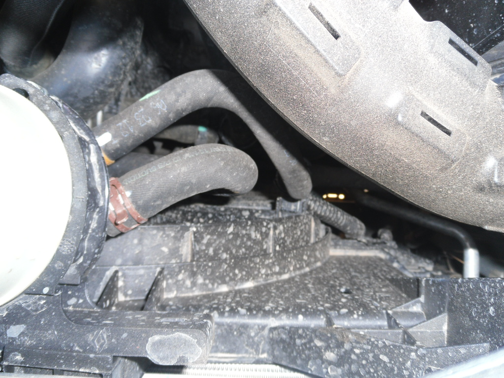

Ребята. Не найду. Кто просил фото 2 литрового, двигательный отсек возле радиатора. Сегодня сфоткал. Где выложить?
Старый 30.03.2013, 16:29   #1508
МЕДВЕЖ, Джити просил здесь, пост 1225.
Старый 30.03.2013, 16:38   #1509
Друзья, просьба к владельцам двухлитровых. Сфотографируйте, пожалуйста, если получится, пространство между радиаторами и двигателем. Что там еще находится из агрегатов, кроме вентилятора?
Сфотографировал. Не знаю правда, устроит в таком ракурсе или нет.....

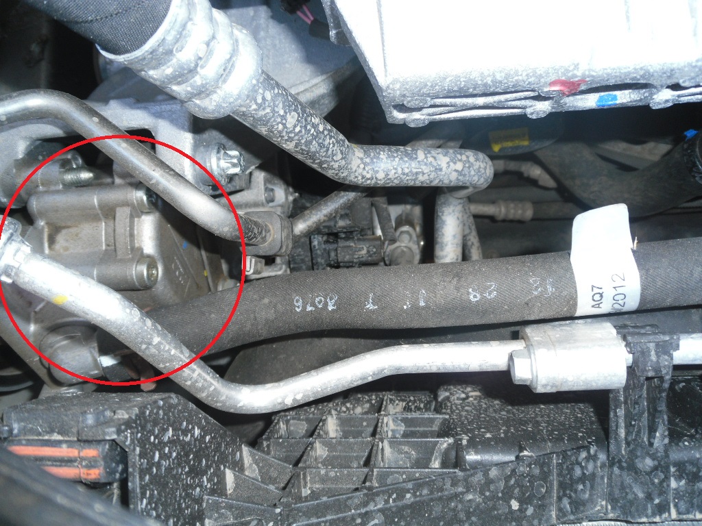

МЕДВЕЖ, спасибо огромное. Я просто пытаюсь понять, что же у меня за радиатором может быть еще повреждено. Судя по фоткам, в основном шланги. Смутил только вот этот агрегат, на фото в красном кружке. Что это? Помпа?

Да, это помпа. Стоит справа по ходу движения.
А не насос ГУРа?

Предлагаю уточнить у Кубика. Если ввел в саблуждения -прошу прощения.
Старый 31.03.2013, 20:32   #1514
Насос ГУРа. Помпу не видно и она крутиться от ремня ГРМ.

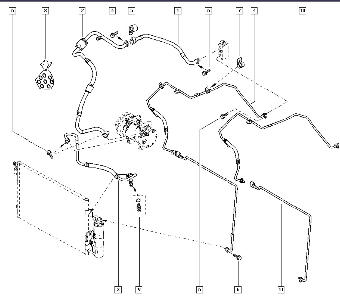

Старый 31.03.2013, 20:53   #1515
Насос кондиционера

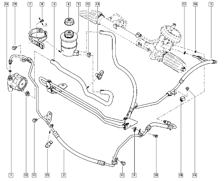

Старый 31.03.2013, 20:54   #1516
Skipper-Влад, спорим ГУРа?
Старый 31.03.2013, 21:01   #1517
спорим ГУРа?
Вероятно соглашусь

Сверху вниз на ремне сидят:
Насос ГУРа.
Генератор.
Компрессор кондея.
