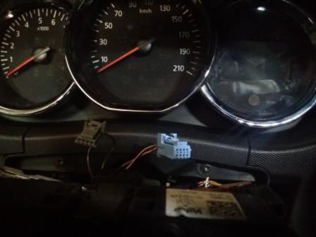

ну а теперь смотрим голубой штекер в одной из заглушек в центральном фасаде- и у вас есть вся подготовка под круиз.
И голубой есть штекер, вставлен в заглушку под кнопку включения КК.
Вот только нашел еще пару штекеров непонятных. Серый был вставлен в улитку, черный болтается на проводке, идущей к магнитоле.

тогда всё просто, у вас вся проводка подготовлена под круиз. Надо доустановить комплект и активировать в эбу.
Черный штекер- джойстик скорее всего управления магнитолой, серый штекер- на датчик положения руля есп.

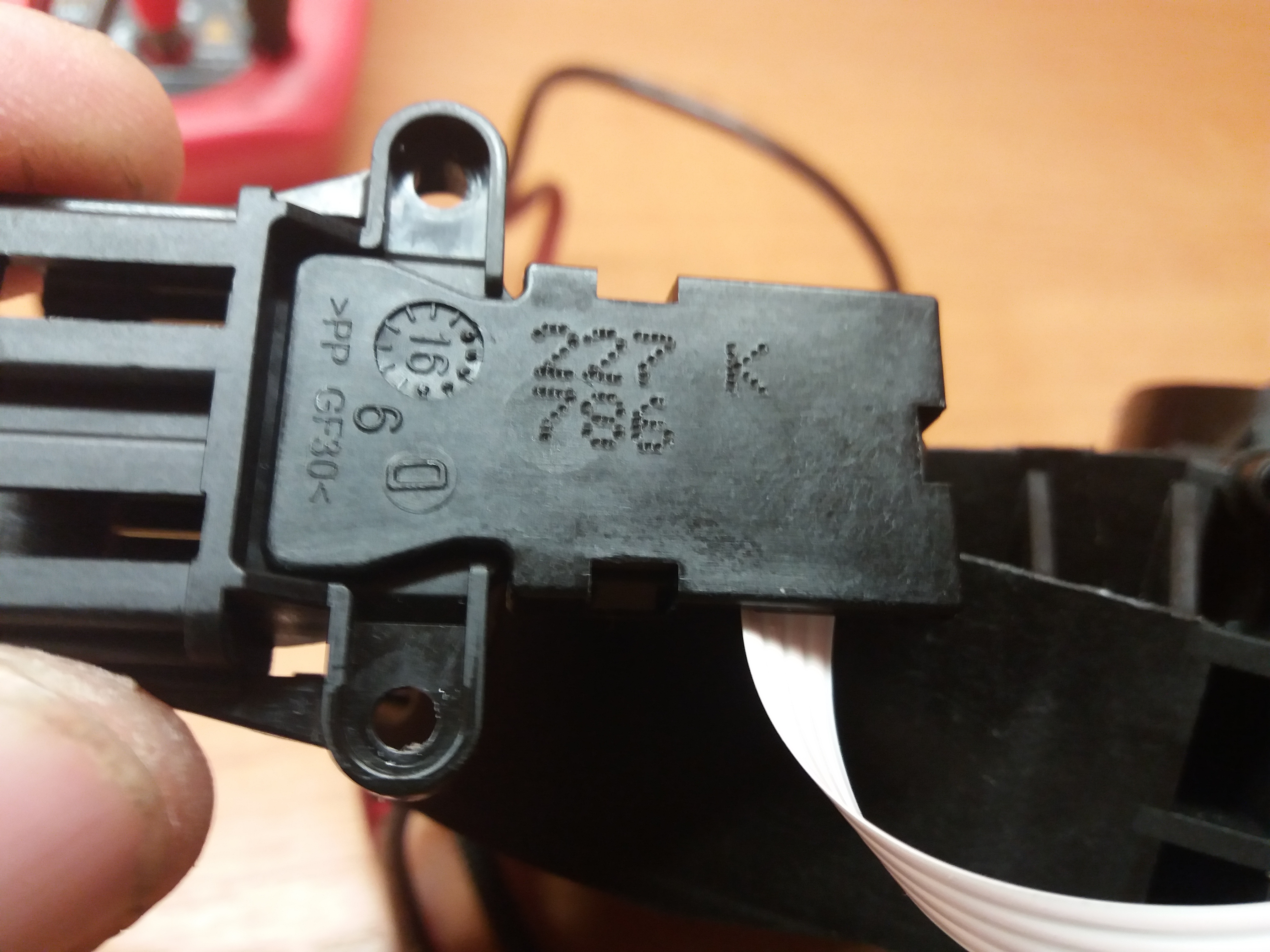

Сегодня купил подрулевой шлейф с КК. Каталожный номер 255670754R. Когда дома стал прозванивать проводку шлейфа, то оказалось, что из четырех контактов КК прозваниваются только два. Разобрал колодки и увидел, что сам шлейф состоит из четырех дорожек, две из них идут на подушку (прозваниваются), а остальные две на КК.
Видимо не тот шлейф купил, на КК, как я думаю, должно быть четыре подключенных контакта, ведь в руле четыре кнопки. Или я не прав?
