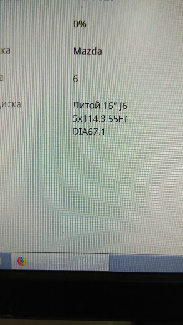

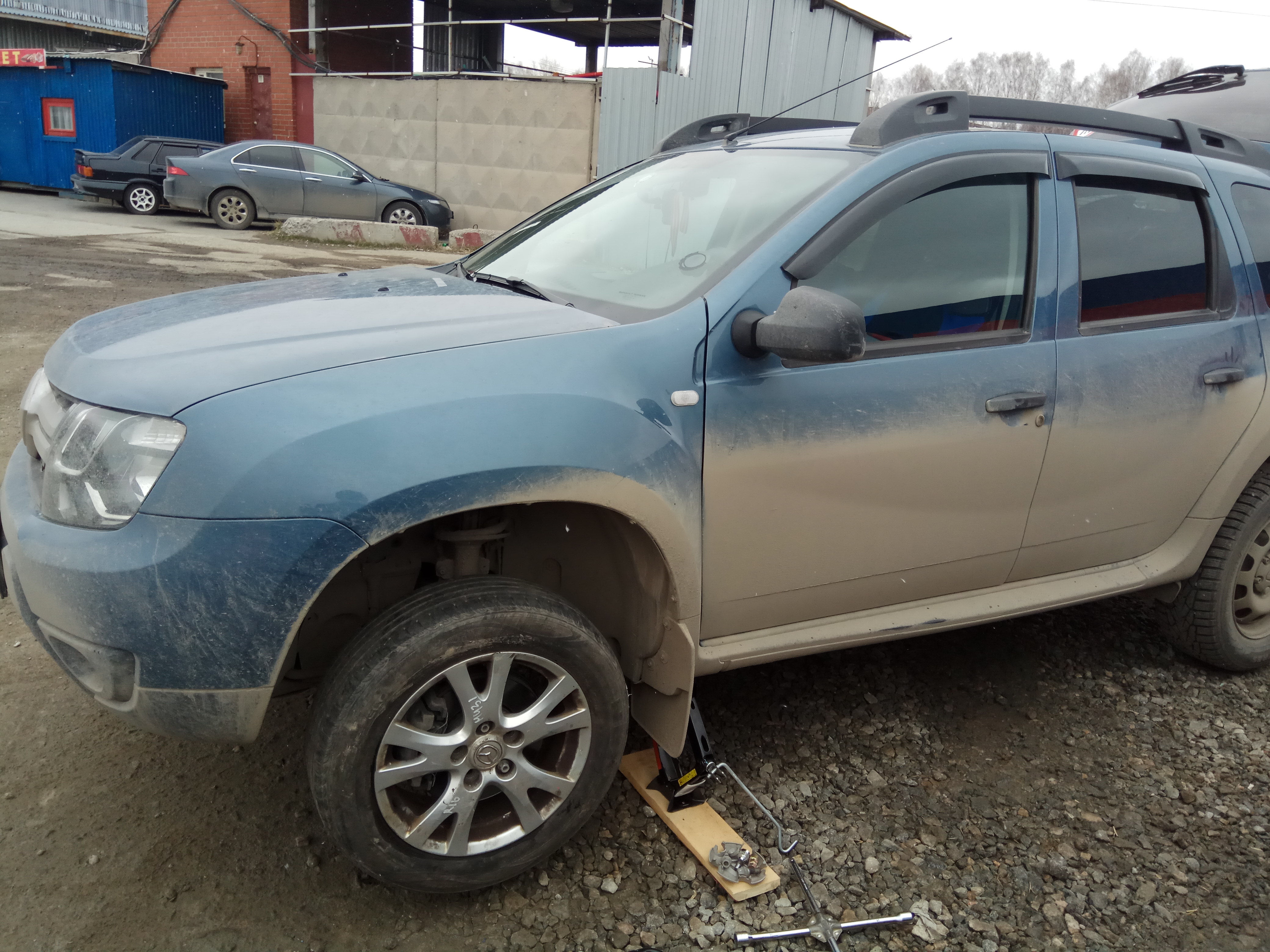

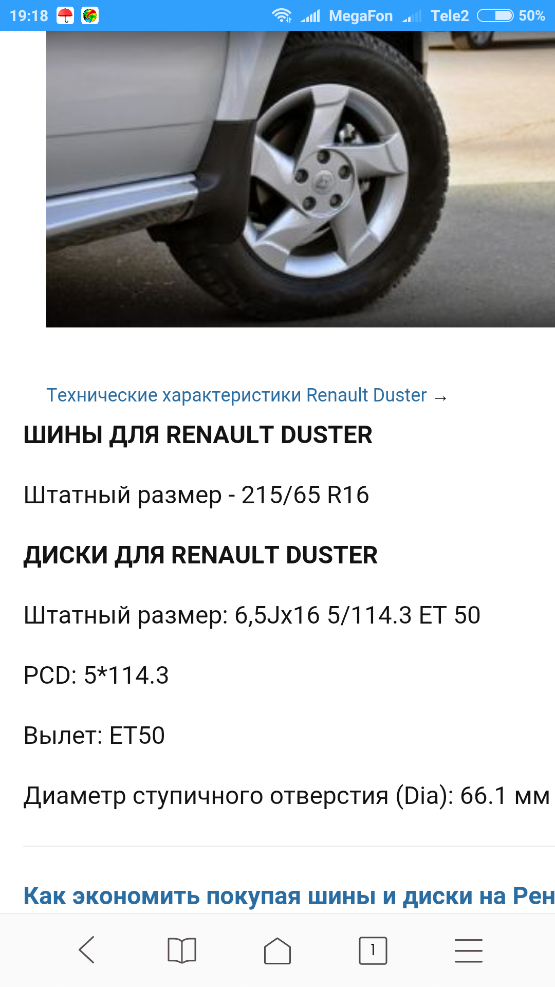

Вот мне предложили диски от мазды с Англии но там размеры другие немного. Диск одели вроде как за суппорт не цепляет. Дайте совет пожалуйста.

Резина там стоит 205 60 16 ( Мазда)

Боюсь что резина 215 цеплять будет

Сообщение от alexkop Посмотреть сообщение
У кого то на драйве читал, что проблема с этими дисками на Дастере.
Типа болты ломает.
Без колес можно остаться.

Юрий1976, вот и я решил ну его нафиг.
