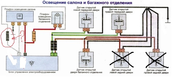

Старый 11.08.2017, 17:24   #325
vlad60
Аватар для vlad60
Имя: Вадим
Регистрация: 27.03.2017
Адрес: Россия. Ярославская обл.
Авто: Дастер 2.0 4х4 2022 год. Драйв.
Сообщений: 533
vlad60 vlad60
Что за элемент обозначен на схеме под номером 15 ( я обвел его красной линией)...?
Старый 11.08.2017, 21:24   #326
aca300
Аватар для aca300
Авто: Лада Vesta АМТ
Сообщений: 1,901
Сообщение от vlad60 Посмотреть сообщение
Так должен или не должен, вот в чем вопрос, от этого многое меняется...Как бы уточнить, мож кто у себя проверит, а?
Должен
Если плафон салона работает и схема реальная, то проблема именно в выделенном(разъём типа штекер)
Спасибо, парни за информацию...Получается, что свет в багажнике должен гореть при открытии любой двери, а у меня он в багажнике не загорается ни при каких обстоятельствах. Однако при открытии двери багажника свет должен загораться и в салоне, но он в салоне тоже не горит, а вот при открытых дверях (передних) свет в салоне горит (но в багажнике все равно не горит)...Что же получается, проблема в цепи после БУЭ по клеме 15 (где её искать?), а вот по "+" получается все хорошо? иначе бы не горел свет и в салоне?...совсем запутался, черт его подери...нужно найти разъем 15, кто нибудь знает где его искать?...
P.S. по поводу реалистичности схемы не понятно...возможно на 1,6 4х2 она отличается,но выяснить это нет возможности к сожалению.

А подергать можно, от БУЭ? Да и от багажника тоже можно.
Да, уже подергал все что дергается...и сам задергался уже. Дело кажись плохо...подозреваю неисправность в самом коммутационном блоке, т.к. выявленная неисправность возможна только если обрыв в двух местах, а это маловероятно..
