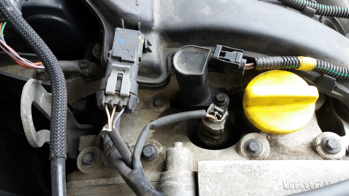

Старый 09.10.2016, 22:21   #112
Regas
Регистрация: 24.08.2013
Адрес: Москва-Троицк
Сообщений: 627
Regas Regas Regas
Сообщение от Tankist Посмотреть сообщение
Всё получилось! Снял клапан фазика, промыл, просушил, капнул горячей эпоксидкой "Момент" двухкомпонентной,поставил вертикально, что бы ровно затекла, утром собрал - масло не течёт Спасибо!
На моем вокруг клапана, сальник под замену.
Старый 09.10.2016, 22:26   #113
Regas
Сообщений: 627
Regas Regas Regas
Делаем так, снимаем крышку с заливной горловины, накрываем тряпкой или строительной перчаткой, что б упереться таким съёмником.
Устанавливаем новый таким, все на фото.
И коробочка от нового сальника.
У меня сальник стал потеть после 40 тыс км, причина - контроль/замена свечей. В итоге поменял на 48,6тыс км.
