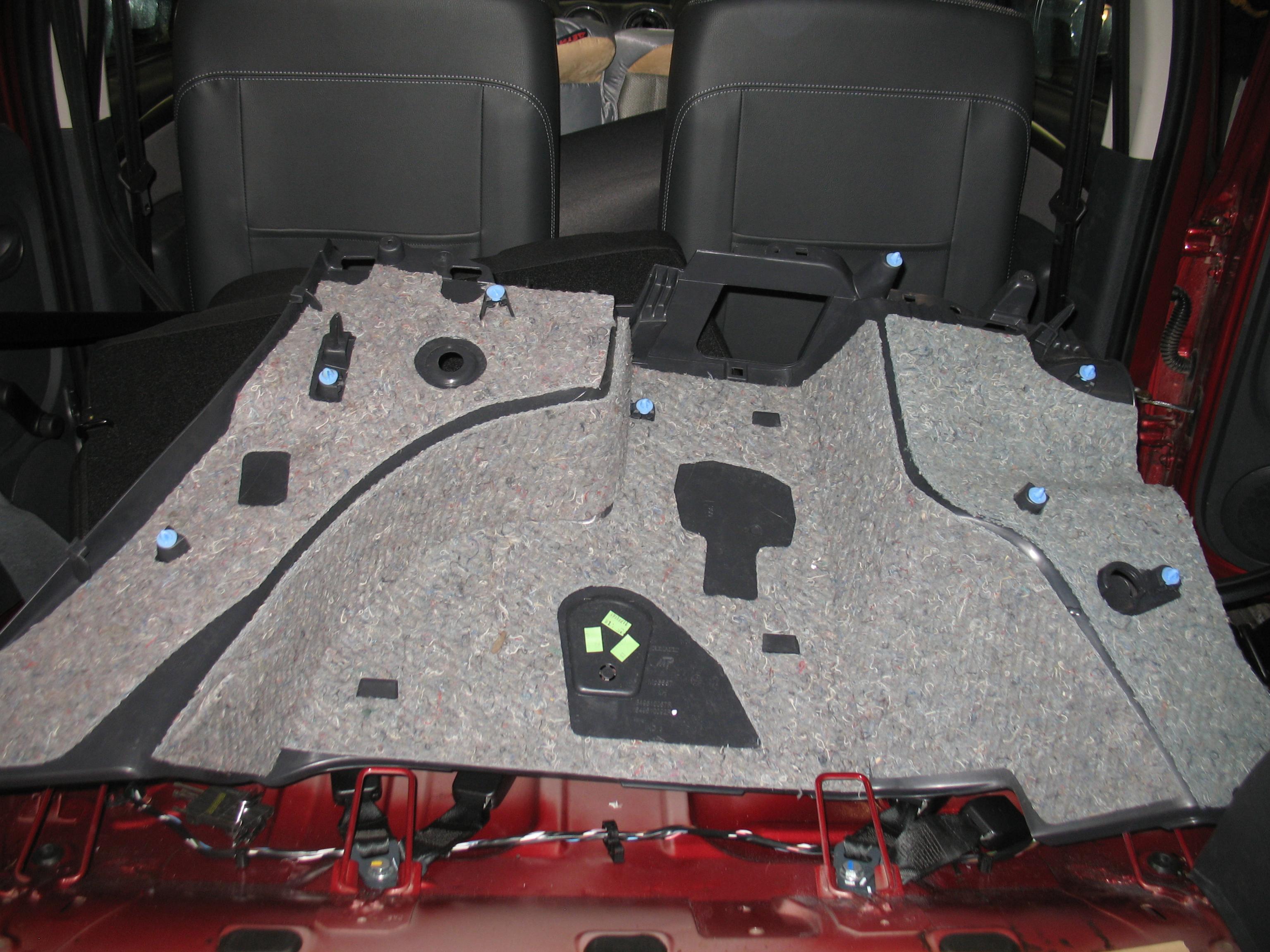

вот пока в гараже стояла прилепил одни деньги ко вторым.
около 5с небольшим листов стп бимаст бомб.
4 листа изолона 8мм -не хватило добовлял от старой машины изолон 4мм .под капотом бимаст сильвер и наверно изпласт 10мм +газелевские пистоны
.снимаются задне сиденья звездочка и голова навено на 16мм .открутил 17мм.
соответственно везде капот и задняя часть пропшикал мовилем в аэрозоле с трубочкой балона примерно3.

И как результат?

пока стоит в гараже воняет))))сегодня дособрал.

ну что вроде получше . б насос потише слышно .лучше проверять пересев с такой-же машины но без шумки.и вонь в машине от мовиля невыносимая.
да точно снег на капоте теперь тает по другому.)))

Сделал шумку сзади, включая заднее сидение Арки 8мм, остальное 4мм.
Эффект - 0. Походу, надо делать все комплексно. Но предполагаю, особого эффекта не предвидится, т.к к наружной стенке арок не подобраться, кроме там где домкрат. Пока не решил, делать ли дальше, или не заморачиваться
