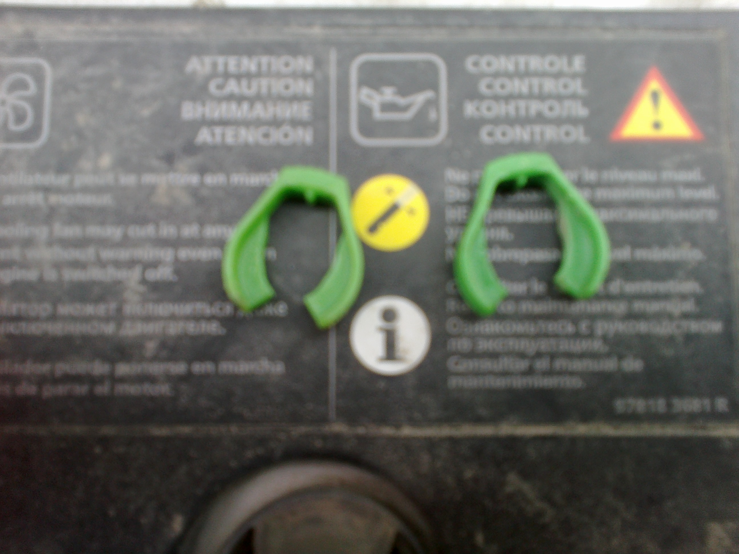

Добрый вечер! Куплю фиксатор трубки!
Ну или трубку таким фиксатором! За разумную цену!

Неа Не нащел! А Трубка 9000 рублей

Чалый, когда-то я натыкался уже на подобную тему. И кто-то писал, что подходит такая запчасть.
33021104085. В Автодоке 350 руб.
Сам не проверял, но себе выписал номерок тогда еще на всякий случай.

у меня одна трубка без фиксатора стоит, давно уже, около 50 т.км. всё о.к. Сам топливный фильтр, максимально вверх подвинут и там зажат креплением. При этом положении трубка топлипровода давит вниз на фильтр, и соскочить не сможет.

Я тоже помучился с этим фиксатором. Перед Новым годом заехал на разбор 1т. Топливопровод с фиксаторами б/у (((( ставил аккуратно УЖЕ)

На Ф1 сломал такой фиксатор. Обломки установил на место и сверху мотанул изолентой. Намотал после этого случая еще 70тыс. км так и продал с намотанной изолентой. (до сих пор бегает)..

купил себе в автодоке этот топливо-провод... 320р
думал, снять одну зелененькую штуку... она только и нужна была...
оказалось что фиксатор там другой... но 8 мм)
а на другом конце обычный переходник под хомут...
вот как-то так
как и что делать теперь этим топливопроводом еще не думал
около1,5метров

Сегодня при смене топливного фильтра одна клипса в руках осталась - похоже от времени развалилась.
Пока обмотал изолентой и озадачился поиском замены.
96434270 или 96434273 никто не пробовал приспособить?

96434270 или 96434273 купил, попробовал приспособить - не получилось.
напрямую не подходят при попытке допилить - сломались - пластик хрупкий.

Я клипсы покупал в русь-трейд по 49 руб от какой-то лады, брал для промывки форсунок. Номер не помню.

и подошёл вместо штатных клипс или быстросъёмного соединения?

Ну да, только поплотней-поглубже садиться, но снимается легче.

кто-то писал что подходит клипса по коду 96434270 - не подходит
купил на разборке клипсу отдельно, повезло выкидывали трубку топливопрода
все встала на свои места
