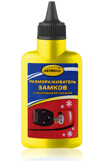

Есть такая штука, размораживатель замков называется (с силиконовой смазкой) фирма ASTROhim объём 40 мЛ пузырёк пластиковый.
Брызгаете на кнопку......и вуаля! Всё открывается. Тоже бывает у меня примерзает после мойки....побрызгал и всё гут!)))))))))и и никаких заморочек!
А если хотите, чтобы всё было в электронном виде - надо купить форд-кугу, там ногой внизу бампера махать будите и дверь сама и откроется)))))....как в сказке)))))))

z1x2c3-спасибо за совет. вопрос был не об этом.
