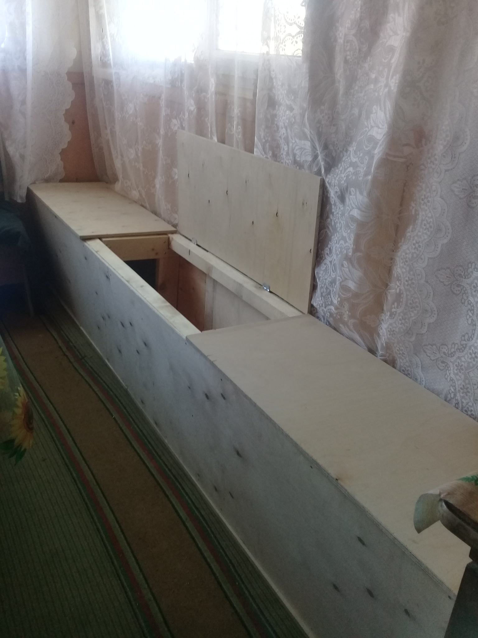

По умолчанию Скамья с ящиками
Соседи по деревне - пенсионеры - попросили сколотить им на веранду простую скамейку. Простую скамейку было делать не очень интересно, предложил им сделать скамью с ящиками. Согласились. А мой интерес - отработать технологию, что бы потом себе сделать .
На фото - промежуточный итог, обивку сидений они взяли на себя. Материал - две трехметровые доски 100х40, 4 бруска 40х40х3000, два листа фанеры 1520х1520х8, полсотни саморезов. Время - 3 часа на разработку конструкции и печать чертежа, полдня на заготовку стоек и раскрой материала, 3 часа на сборку.
Итоговые размеры - высота 500, ширина по сиденью - 420, ширина по полу - 370, длина - 2700 (три ящика по 900 мм).

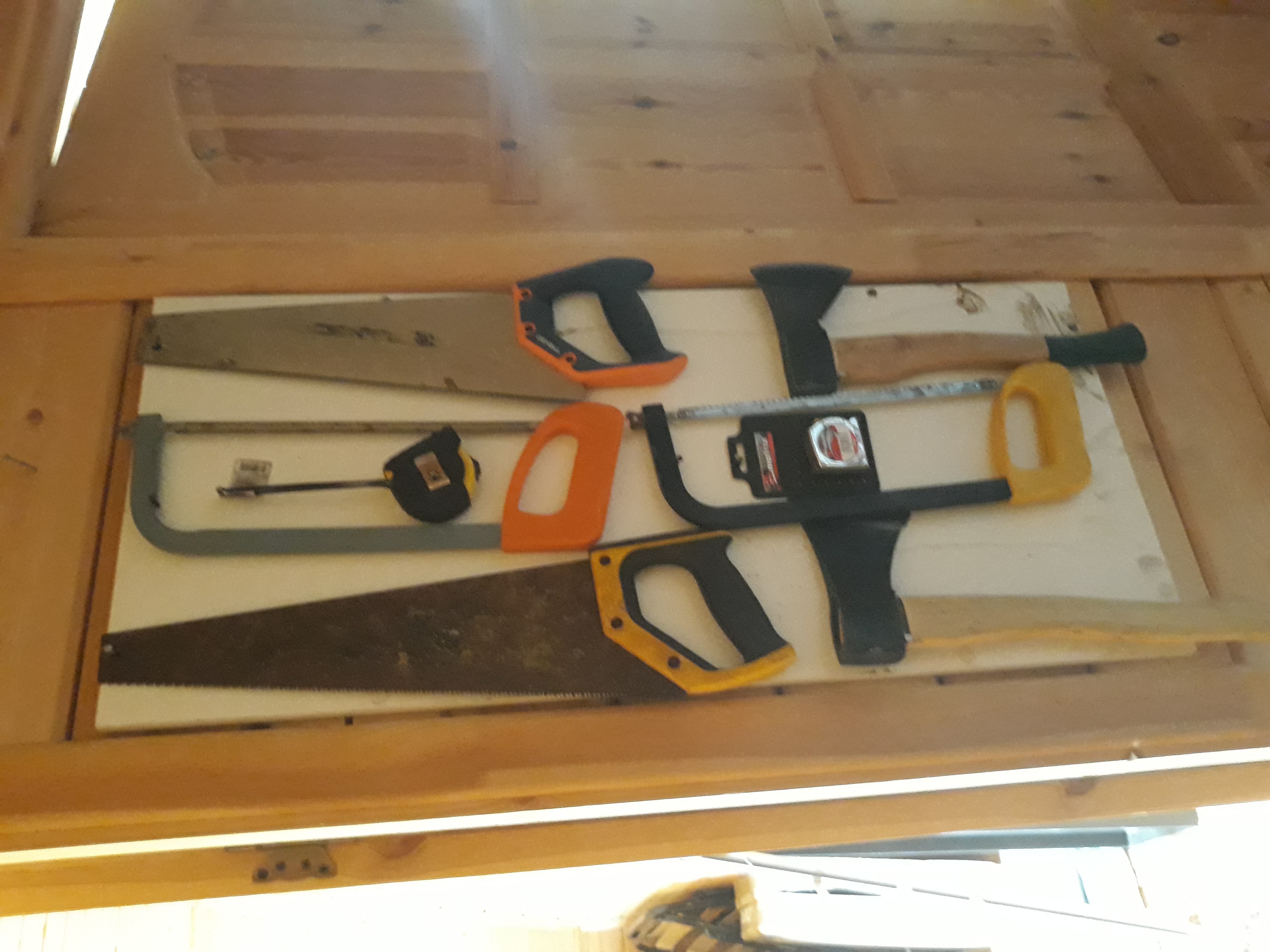

По умолчанию Хранение инструмента
Все время, как поставил домик, столярно-слесарный инструмент приобретался не наборами в упаковках, а отдельными экземплярами, а часть досталась по наследству. И хранил его то в ящиках, то в сумках, то в коробках. За 5 лет надоело ковыряться в груде инструмента , отыскивая нужный. Поэтому решил изготовить что-то вроде стенда для хранения, аналогичного магазинному. Было у меня 2 старых кухонных белых навесных шкафа - пошли на материал. Снизу сделал отсек для хранения электроинструмента - лобзик, дрель, болгарки и т.д. За 4 часа справился, результаты на фото. Еще на одной стенке разместил пилы и мелкие топоры
