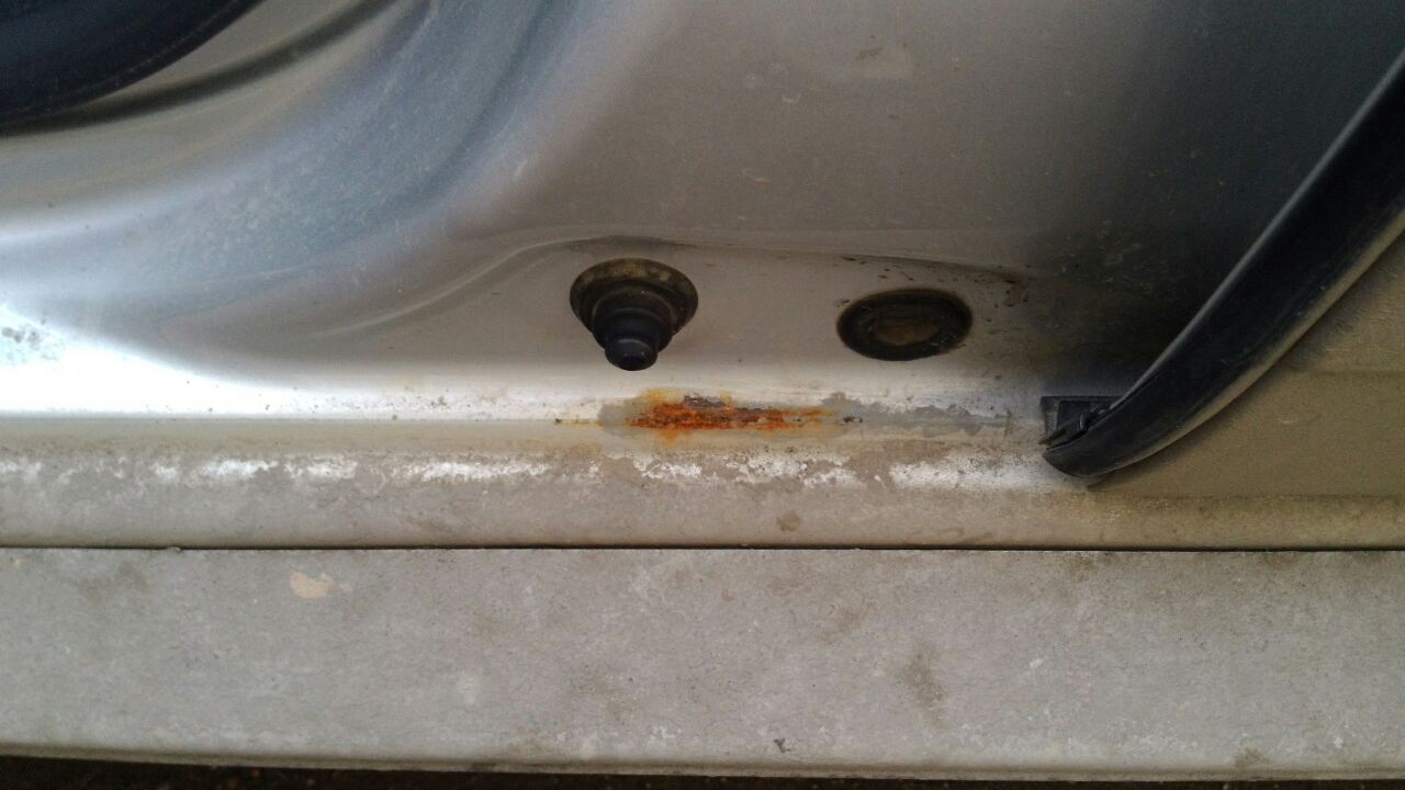

Сегодня помыл автомобиль. Посмотрел натертости от резинок
Прогрессирует:
Взял мелкую шкурку. Вскрыл, зачистил как смог. Обезжирил.
Покрыл краской с кисточкой для царапин. А цвет подбирали по табличке на двери.
Вышло как-то так
На первое время пойдет... Мовиль процесс не остановил кстати
Был у меня символ турецкой сборки 2007 года. Он накатал более 120 тыс пороги блестели металлом и никакой ржавчины.
Мятая рынка багажника лопнула краска, ржа не пришла спустя 2 зимы. Ну ладно, напьюсь и оболью дастер раптером, если вообще все плохо будет. Пару шрамов ерунда, зато что у нас в памяти...
Не долго мой ремонт продержался... Что делать? Думаю...

Глянул у себя(((. Тоже после зимы есть там рыжики.
Думаю зачищу, обработаю преобразователем ржавчины, закрашу и заклею прозрачной пленкой в 3 слоя, чтоб не терло металл.
А то так к моменту продажи там дырка будет))), лет через 5.

Когда решил сам покрасить на логане бампер и немножко не только... сильно тогда загнался по этому поводу)) На ютубе сотни роликов просмотрел.. Так вот, как-то один из "маляров" показывал под сильным увеличением "рыжик" как он есть, и дальше после простого зашкуривания, обработки до "блеска металла" и в финале, после нормальной обработки спец насадками для этого дела..
И под сильным увеличением, были видны "корешки" ржавчины даже после казалось-бы нормальной зачистки до голого металла...
Потеплеет и займусь пятой дверью.. сниму блестящую накладку и насадками для дрели

"выгрызу" основательно злополучные места (бум смотреть по месту) и затем преобразователем, грунтовкой, краской.

Подкрасил у себя все злополучные места. Накладку снимать не стал, так обработал откол краски в 10 р. размером и закрасил.
Порог зачистил насадкой для дрели, и тоже обработал, закрасил и еще и заклеил в 2 слоя прозрачной пленкой. Вообще все пороги заклеил полосками прозрачной пленки там где уплотнители двери их натирают.
Конечно ЛКП дастера - одна из причин, по которой 10 лет его эксплуатировать не хочется.
Пока все вышеперечисленное делал на солнышке, нашел еще очаги.
Арки задние опять же в пузырях, год-два и будут все облезлые.
Знакомый купил 3-х летний дастер, так я посмотрел у него состояние кузова еще более печальное. На кайроне в семье 2011 г. ни одного скола ни одной ржавчинки.
Да что там, смотрю 10-15 летние машины и часто бывает состоянии ЛКП лучше чем у того 3-х летнего дастера (..
