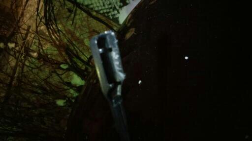

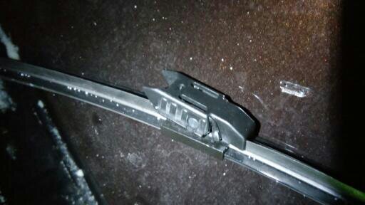

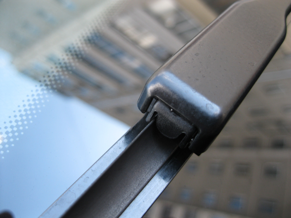

Alexeyka
Поступим проще. Какой из них?
Ни один!

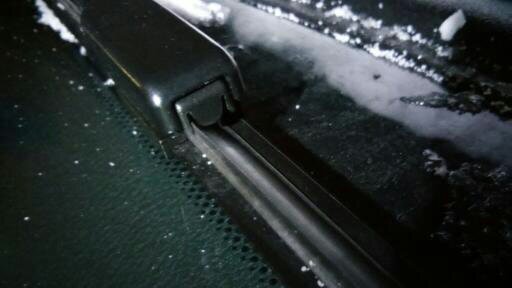

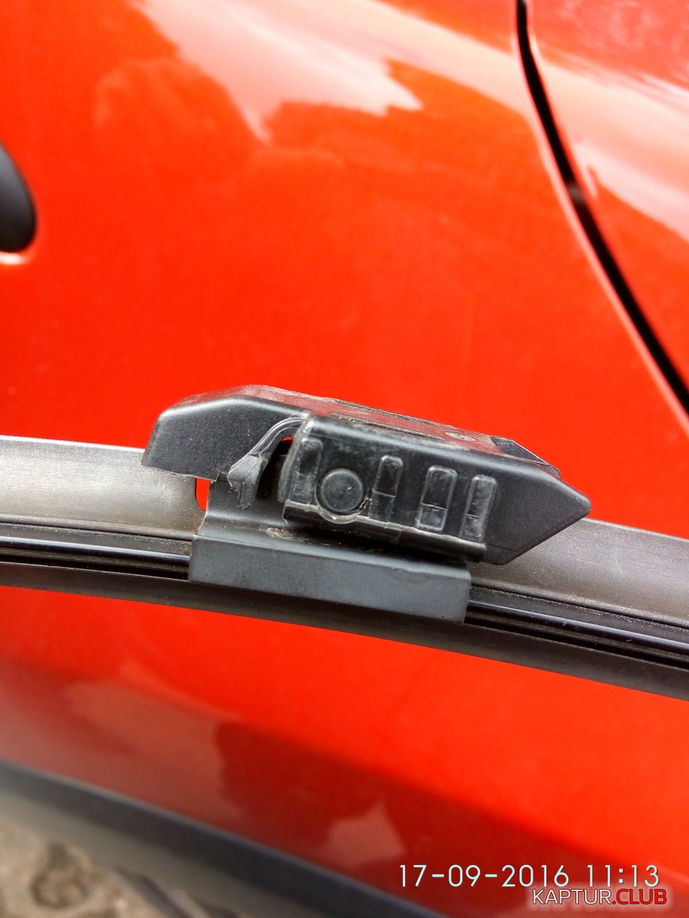

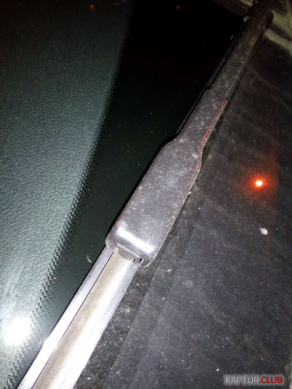

Alexeyka
Здесь получше видно
Название: Крепление щеток.jpg
ID:	68583   Нажмите на изображение для увеличения

Alexeyka
Судя по фотографиям Alexeyka, у него стоят поводки типа pinch-tab, хотя и могу ошибаться, лучше конечно наглядно посмотреть.
Похоже, но не оно)
