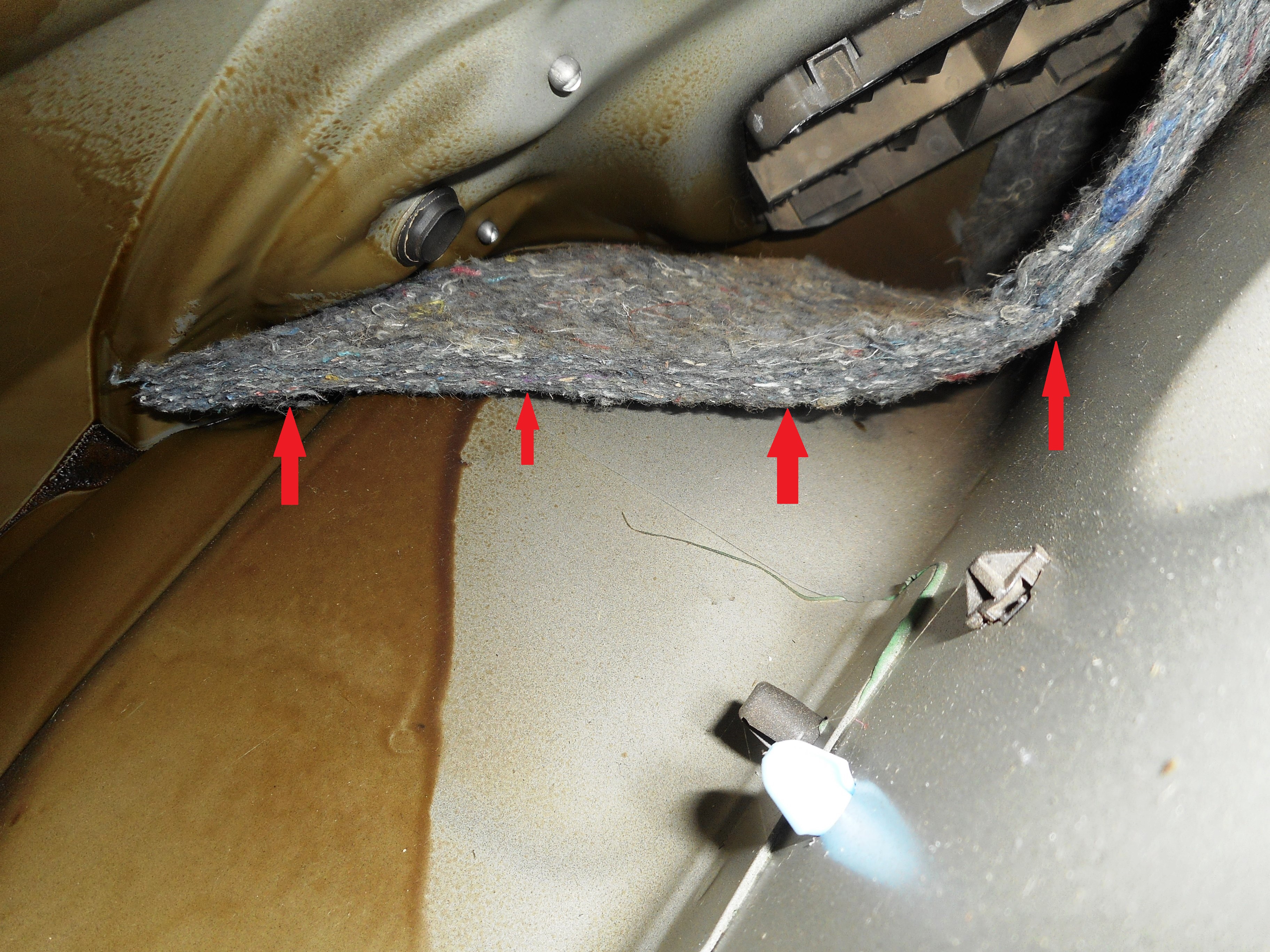

А в Дастере просто не очень хорошая вытяжка, и поэтому нет движения воздуха по салону.
У меня тоже запотевает, заглушки удалены, проверил клапан с правой стороны(жабры-фото) не перекрыт-там лежит утеплитель, возможно им и перекрывает клапан(жабры), надо ещё левую сторону смотреть...

"Жё, Антуан, жё..."(с))

Я удалил заглушки в задней части кузова(багажник) запотевание пропало. Когда удалил одну,все равно потели окна а когда удалил другую все стало норма...А запотевали окна когда с пассажирами ещдил...если один то не потели. Теперь при удалении заглушек,ставлю режим на троечку и левый крайний вниз положение регулятора.все,проблема ушла.

Сообщение от Bush88 Посмотреть сообщение
А до заглушки с вод. стороны как добраться?
Обшивку сними...легко снимается.
---------- Сообщение добавлено в 19:54 ---------- Предыдущее сообщение размещено в 19:51 ----------
Ого....У тебя несколько слоев и пленка заклеена...у меня тока эта губка и все.

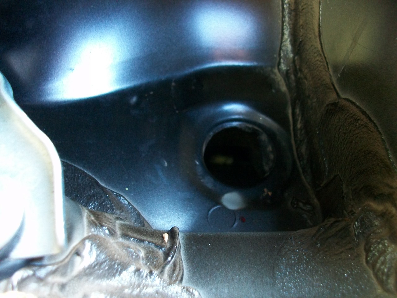

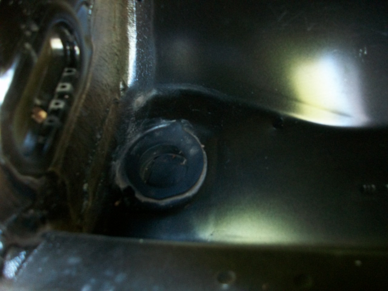

Возможно, много снега выпадает. Возможно, неисправен привод заслонки рециркуляции. Возможно, забиты резиновые дренажные клапана под капотом в зоне бачка стеклоомывателя и с противоположной стороны.
У меня, справа под бачком, есть такой клапан, а слева нет (видимо утерян или не поставили с завода). Забор уличного воздуха идёт именно из этой зоны. Это место подогревается двигателем и пары воды вполне могут попадать в салон.
