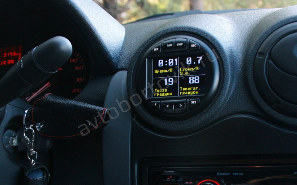

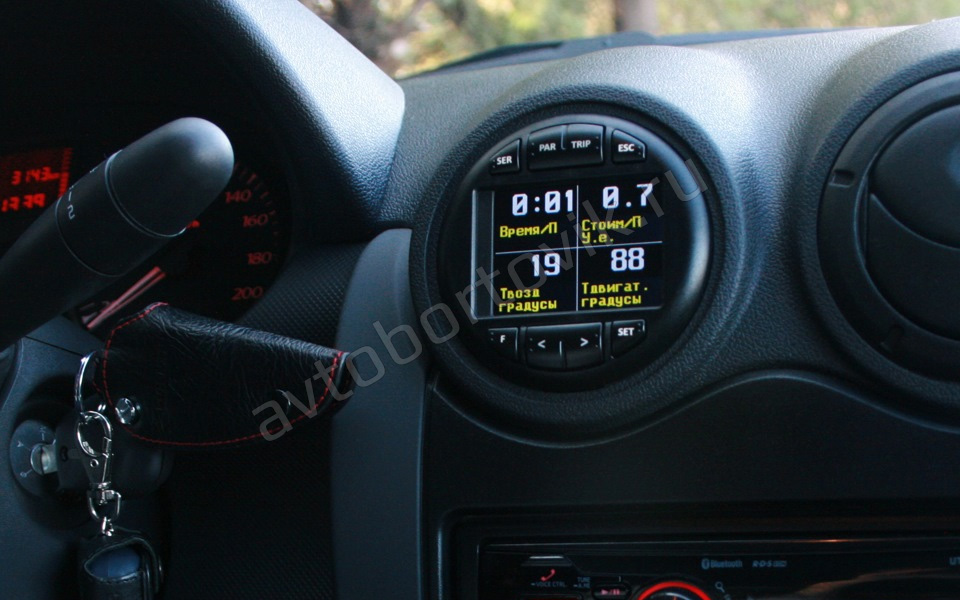

Можно купить Мультитроникс С-590, у меня такой, правда на дорейстале, но у нас сопла печки то одинаковые или другой какой, какой душе по нраву. Удобно,есть функция и температуры двигателя причём в цифрах.

а установил как? много гемороя?

Да нет, ничего сложного))) Подключается к диагнастическому разъёму который в бардачке. Вытащить сопло печки, протащить шлейф в бардачёк и уже будет работать, для дополнений нужно протянуть ещё три провода. Вот можете почитать ещё здесь для разнообразия http://www.dusterclubs.ru/vb/showthread.php?p=572493
Да, не забыть куском поролона закупорить выходное отверстие печки, что бы не грелся мультик.

Не плохо, не плохо: наглядно, наверное, есть и "говорящий режим"? Одно "но"-в Дасте и так нет "климата", проблем с обдувом не добавилось?

Да, есть и говорящий режим, женским голосом здоровается когда Дуську запускаешь))) И что удобно и пактроник к нему подключить можно, что я и сделал, голосом говорит сколько в сантимах до препятствия и что мне нравится температуру за бортом кажет))) Плюс ошибки озвучивает если чек выскочит. Да, и остаток бака цифрами, а не столбиком как на приборке.
С обдувом нет, не добавилось, я же не два центральных воздуховода печки закрыл, только одно где мультик стоит. Его мне вполне хватает
