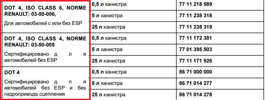

Да, я так же думал ровно до того момента, пока не открыл сервисную книжку:
И взгляд зацепился за … все верно, за слова ISO class 6, потом за сноску — если без ESP, допускается использование класса 4.
Я понял, что что-то упускаю — какой класс?! Чего класс?!
Инет в помощь, и становится чуть понятнее — речь идет о ISO-4925 и его классах. Если кратко — там описаны требования к подобным жидкостям, и основное отличие 6 класса от 4-го — свойства жидкости в морозы. Плюс еще десяток свойств, но вязкость в морозы отличается в разы!

А вот когда у ABS появляются фишечки-помощнички, которые должны сами додавливать поршни, то в этом случае вязкость становится критичным местом в системе. Ведь если система рассчитана на вязкость тормозухи в 750 мм2/секунду (class 6), то залив жидкость с вязкостью 1500-1800 мм2/секунду (class 3-4) есть шанс получить проблемы, т.к. мощности ABS просто не хватит продавить вовремя эту жижу.
И слова Рено о том, что можно лить class 4 кажутся слегка стремными, т.к. AFU входит в ABS на дастере.

Тогда для тебя
Почти все именитые, и не очень, производители выпускают DOT4 ISO 4925 class 6
Оригинал покупать не вижу смысла.

* У меня ESP нет, я лью обыкновенную TRW PFB401
У меня так же без ESP, но в блоке ABS есть AFU, так что я для себя решил, что залью DOT4 class 6...
Хотя оригинал 7711575504 - 284 руб за 0,5 л , то сообщение выше, примерно за эти деньги и выходит...Экономия с TRW "копеечная" ( 2*0,5 = 568 руб )
Мне литра не хватило, ушло 1.2л.
Купил жижу ROSDOT6 производства Тосол-Синтез
отдал за 1.5л 580 руб, в МСК еще дешевле есть, но доставка всю разницу в цене съедает
Лью их тормозуху уже 6 лет в свои а/м - все ОК.

Вот, скрин- из тех/руководство Дастер.
