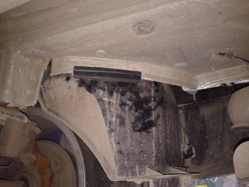

Был стук на неровностях и у меня справа сзади.
Оказалось, стучал подкрылок по кузову.
Вылечил просто, поставил кусок уплотнителя от ГАЗели (я такой ставил под капот как защиту от грязи).
