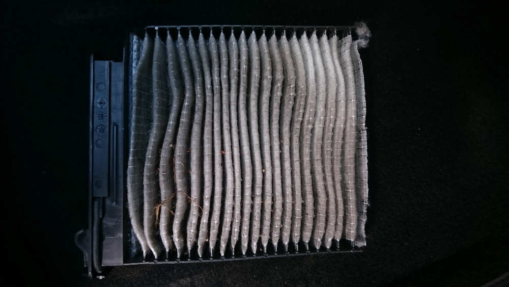

Заменила фильтр.
Этот проехал около 8 тысяч, и это лето даже еще не началось, я ТО зимой делала... Когда вытаскивала, еще куча листиков высыпалась.
Ну выскребла еще из ниши сколько рукой достала.
Но в следующий раз буду менять с пылесосом под рукой, чтобы из ниши еще все, что там останется, вычистить.

Сообщение от Мышка-Татошка Посмотреть сообщение
Вытаскивайте фильтр.
Переключатель ручки " в ноги " и 4 скорость вентилятора. Выдует от туда все что было.
Проверено. И пылесос не надо. Просто коврик потом вытряхните

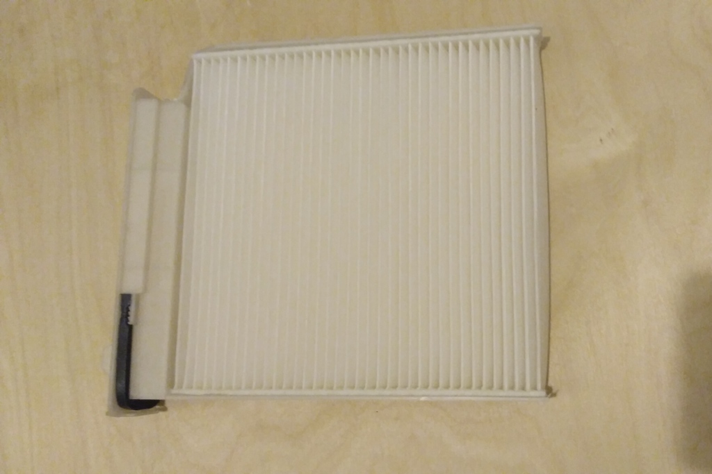

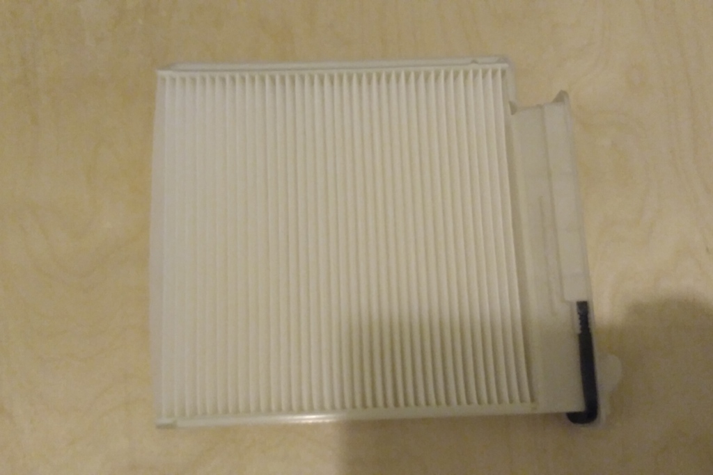

Взял, по случаю, салонный фильтр MANN CU1829. Что-то у меня возникли сомнения в его "правильности".
По фоткам - фиг поймешь.
