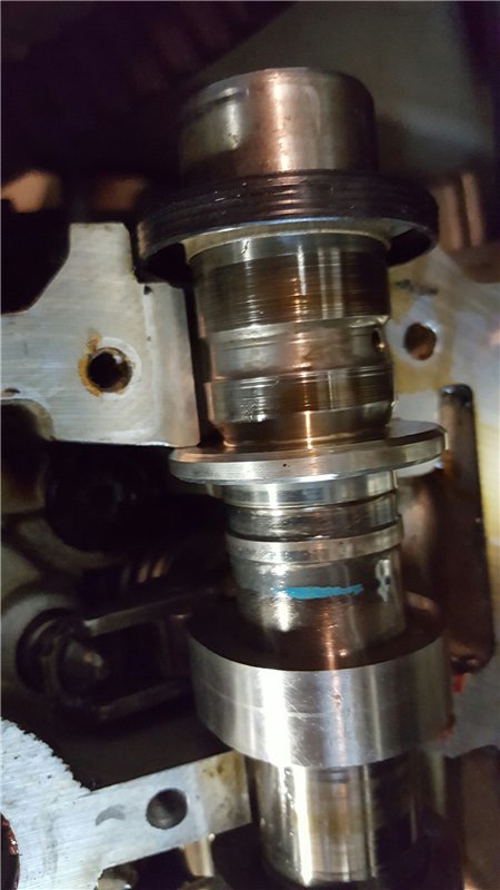

Рифат а с чего ты взял, что валы требуют какого то восстановления? ты их промерял?

Задиры есть на центральных шейках, но на крайних ближе к шестерням выработка эксцентриковая и с явным выступом. Не промерял, всё забываю микрометр с работы взять. Завтра фотки выложу, сегодня валы отмыл, оттер. Но я не сомневаюсь, что на них можно ездить и ездить, но для успокоения души, надо понять как в стоке мотор работает, а потом если поставить эти же валы то будет понятна разница или не будет разницы.

Рифат. Фото валов стокового мотора. Машины приехали на установку тюнинговых. После открытия клапанной крышки.

Старый 23.08.2016, 08:52   #238
Сообщений: 9,654
не понятно в чем может быть причина?
а пробеги у авто какие?
Причина чего? это нормальное состояние валов. Последняя машина ниссан алмера G15,пробег 10000 км.

Нормальные валы без рисок и выработка на кулачках не заметна, на фото по крайней мере. Хорошо моторчик работал, чего его трогали.
