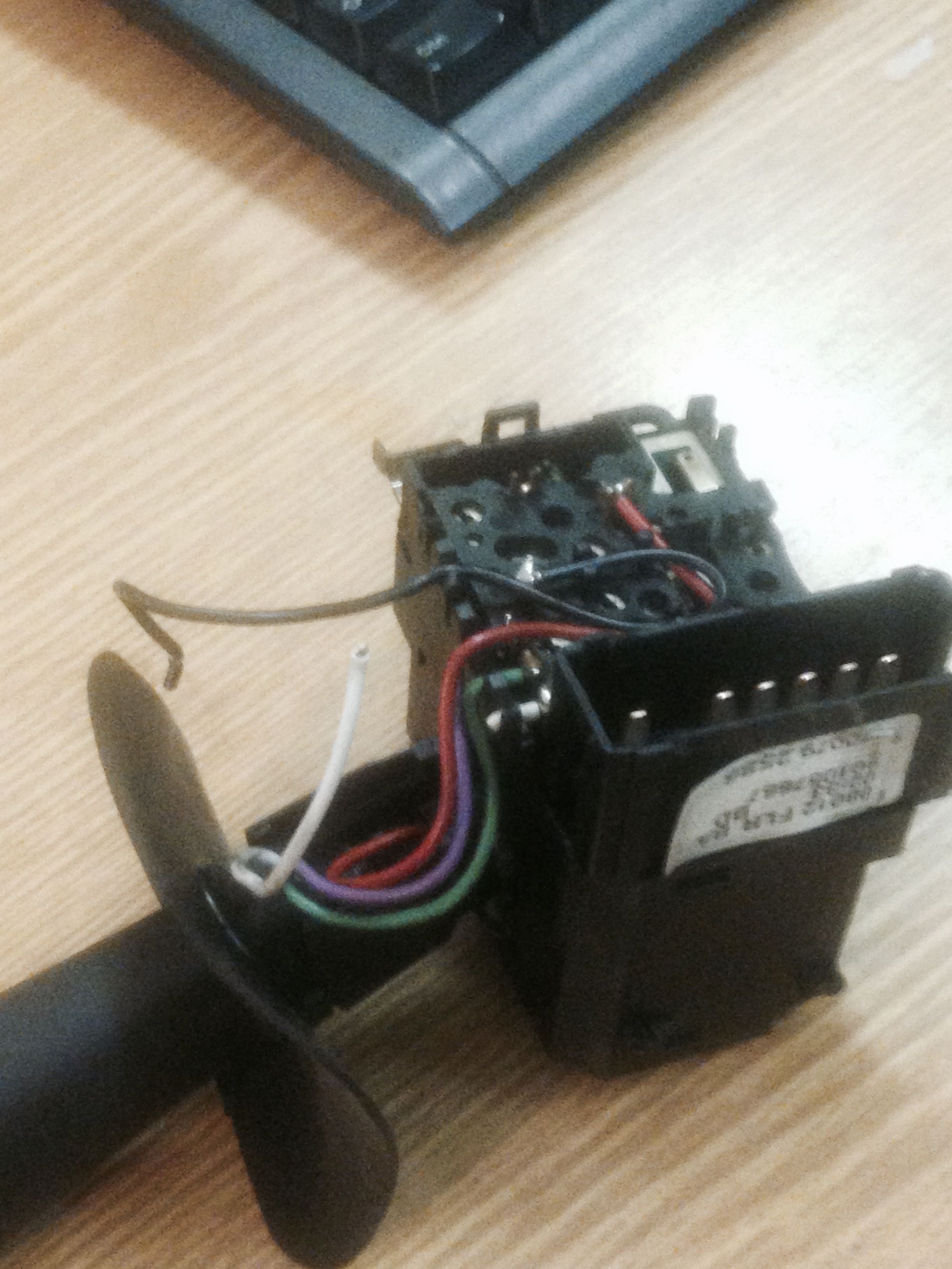

Также после 100 т.км не работали противотуманки и сигнал... Решается вопрос просто.. Снимаешь подрулевой и перепаиваешь обломанные провода, по времени не торопясь полчаса,... но важно знать что в период гарантии дилеры меняют подрулевой без проблем...

Заклепок нет все раскручивается/разбирается, провода ломаются внутри возле точек пайки, и так как сами провода жесткие, то обломанные определить не проблема, в инете полно фоток с отчетами на эту тему, но и без них все просто и понятно...

Всё сделал, Вот что было (см. фото)
