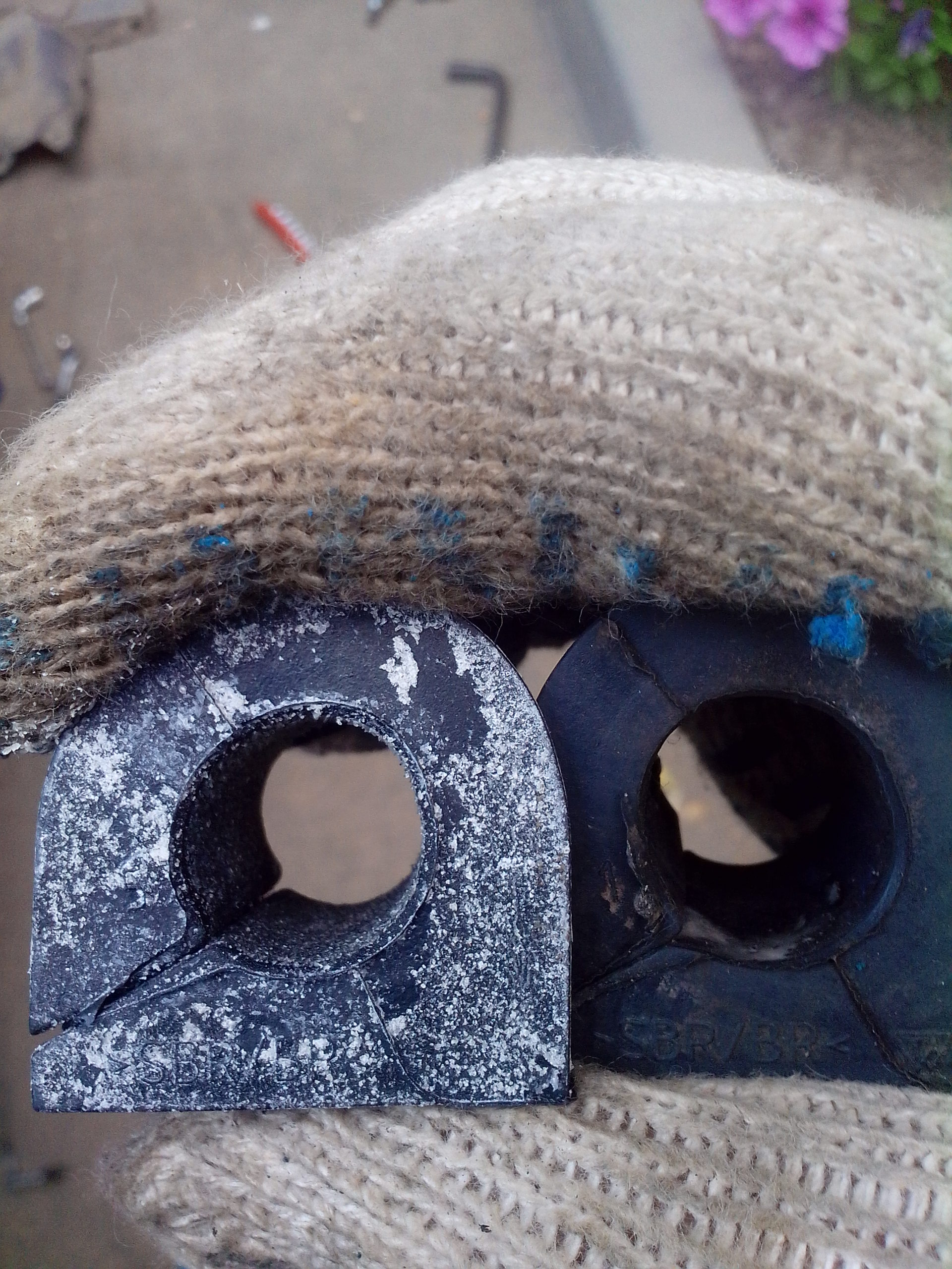

Поменял сегодня втулки стабилизатора спереди(Как описывал Море),эффекта не знаю поскольку менял с "Пивосом" .
Но по фоткам видно что старые ушатаны.
Задние поменял вчера на работе с подъемника-разница есть.

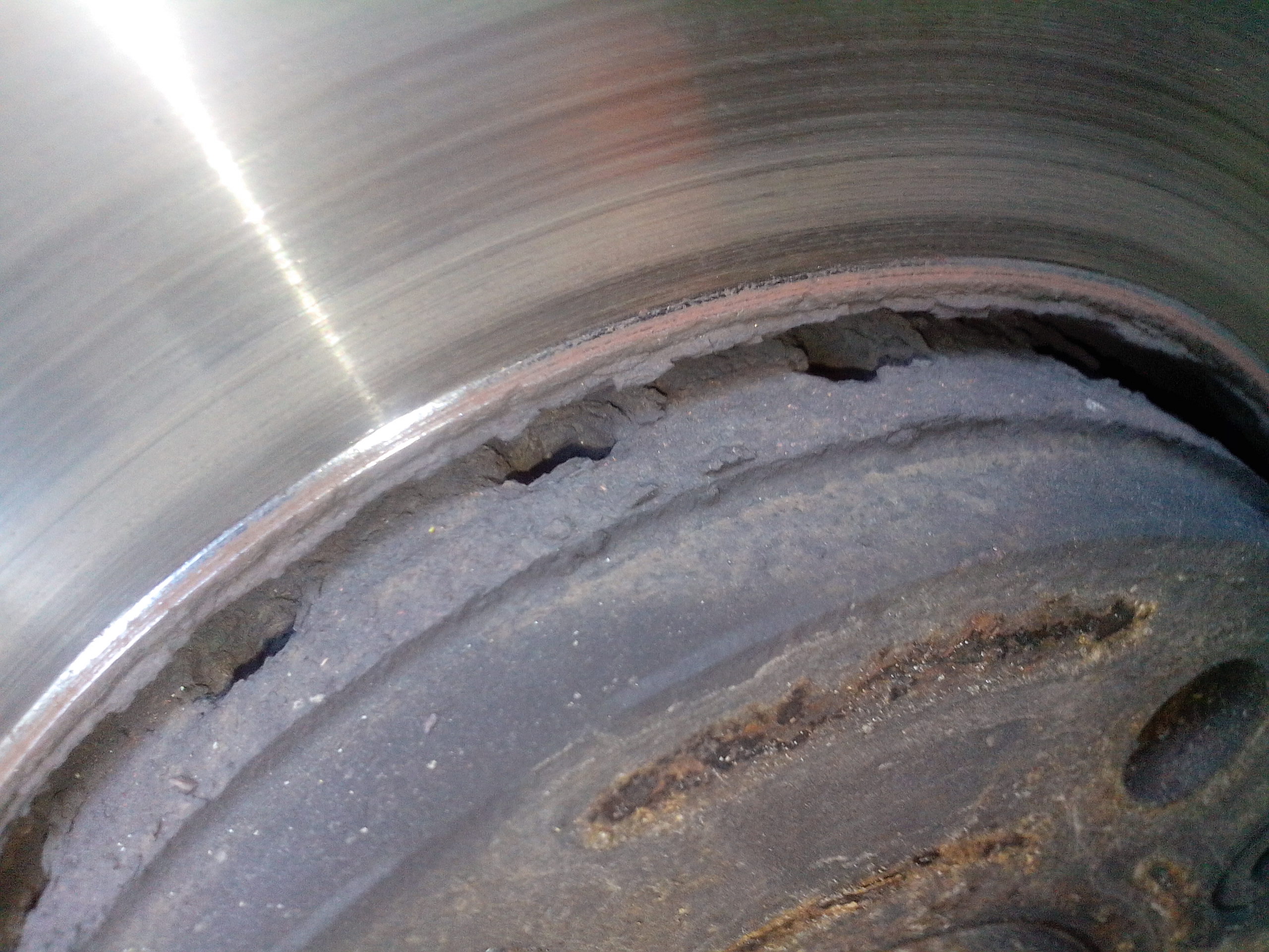

Заодно и решил почистить тормозные диски,уж очень они "забиты".

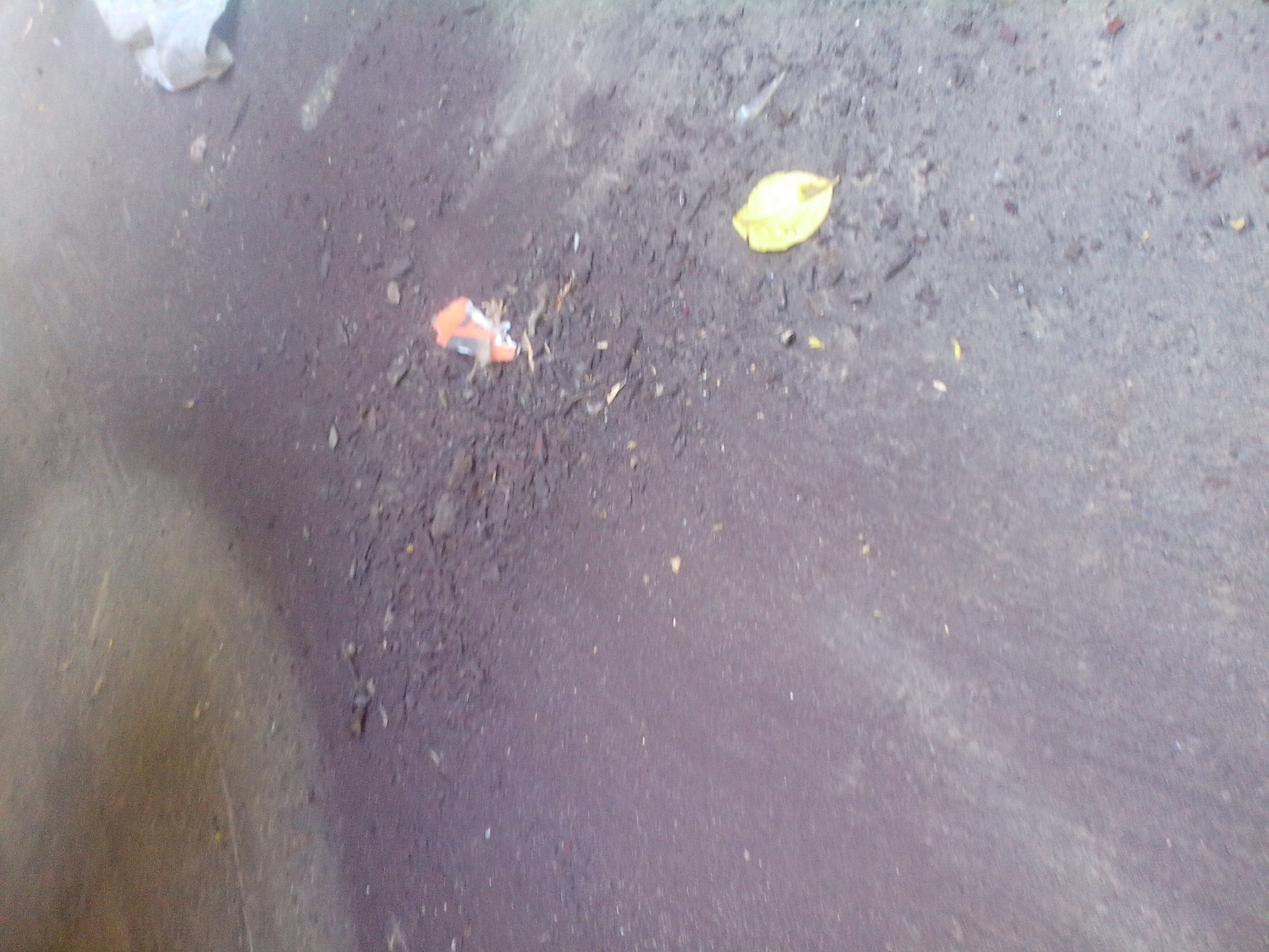

После того как отогнал машину увидел 2 маленькие лужицы-это от кондея???

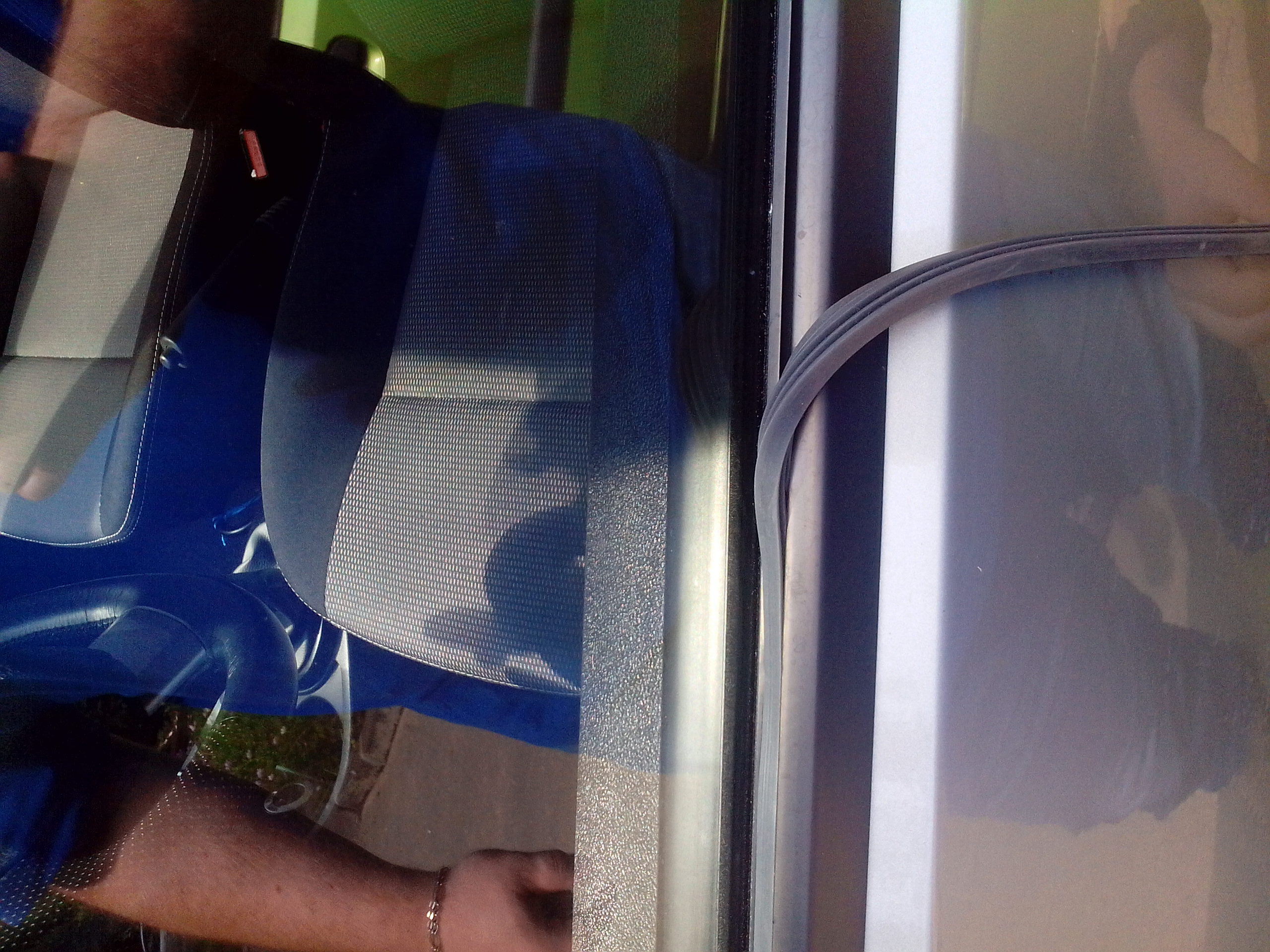

Подсмотрел идею про то как один из клубней,заделал старой резинкой от дворника, щель в уплотнителе оконном.
Искать б/у не стал,купил самую дешевую 3 метра(300 руб) в аккурат.,и даже чуть осталось.

Только вот момент,если будете ставить прогоняйте не внатяг,а наоборот-собирая.
Я потом надставлял на передние стекла по 5 см.
Задние пока норм.
