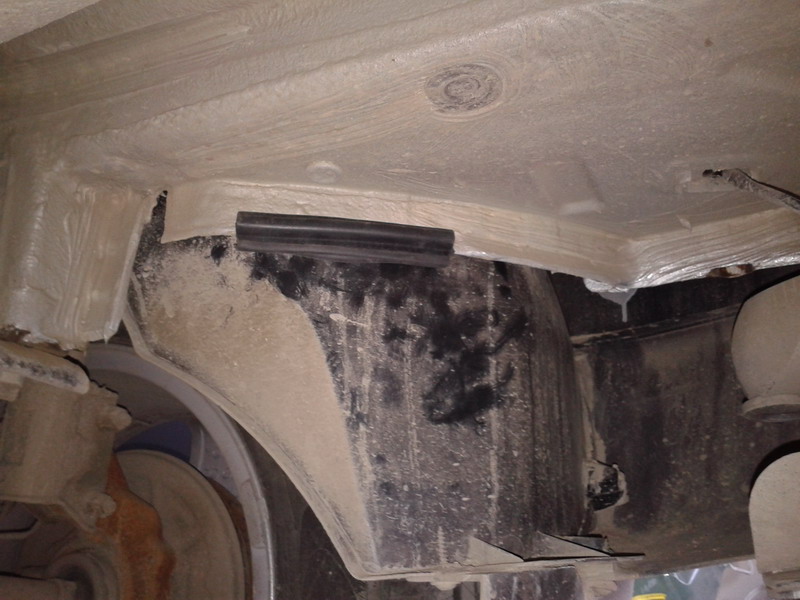

У меня на больших неровностях тоже стучало справа сзади. Оказалось подкрылок бился об кузов. Кусок резины (осталось от защиты подкапотного пространства) решил проблему.

Сообщение от АлёшА Посмотреть сообщение
Стук такой глухой, будто стучат деревянной палкой по кузову,
Сообщение от Dust93 Посмотреть сообщение
Вот скорее всего!
