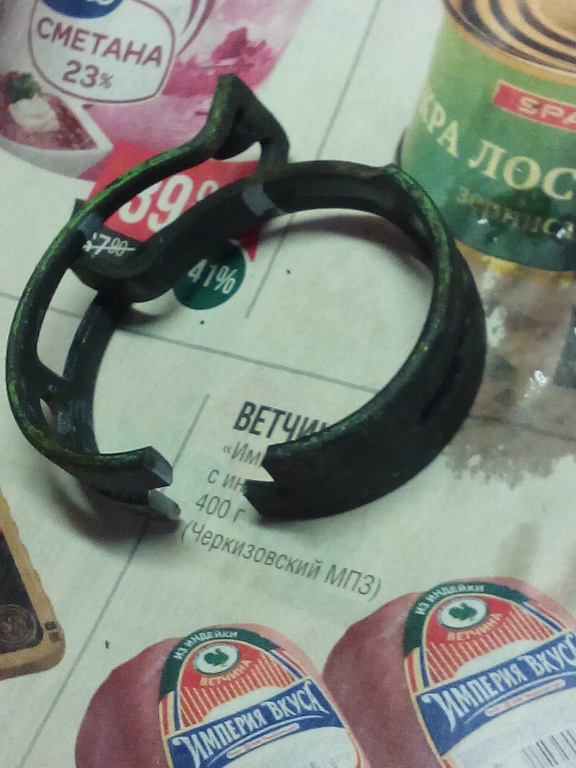

Вчера обнаружил под машиной небольшую лужицу с зеленоватым оттенком.Заглянул под капот-уровень тосола в середине между метками .Поехал в гипермаркет прикупил там с женой продуктов.Подхожу к машине опять лужица глянул под капот уровень тосола на миниуме.Пришлось вернуться в гипермаркет купить Тосола G12 и банку дистиллированной воды. На стоянке долил дистилированой воды созвонился со слесарем в гараже и покатил .
На подьемнике сняли защиту картера и отогнулли слегка бампер .обнаружилась тонюсенькая струйка на нижнем патрубке радиатора *три года эксплуатации а он уже дубовый!*. Когда слесарь стал рукой трогать хомут он развалился на две половинки. Перекален очевидно или цементация сделана с нарушением технологического процесса.Заводской брак.Рекомендую владельцам приобретавшим это *французское *изделие во второй половине 2013 го проверить этот дефект на своих машинах.Очевидно бракованная партия хомутов .Поставили отечественный хомут и залили Тосол G12. Прогрели еще раз долили.

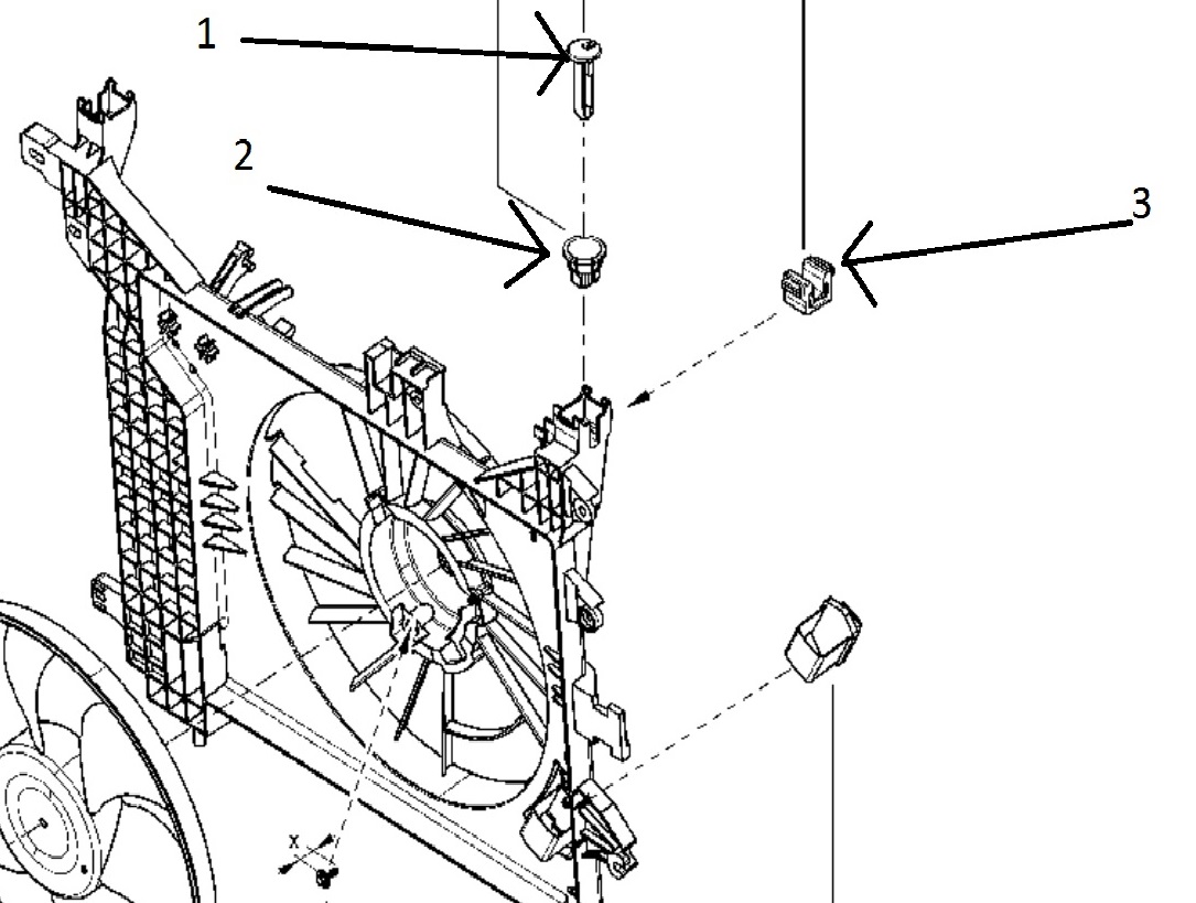

Где то с месяц назад появилось дребезжание как будто что-то болтается под капотом, сегодня отловил звук, оказалось болтается (и довольно неплохо) радиатор вместе с вентилятором, разбились 3 элемента крепления с каждой стороны, посмотрел цены и пришел в тихий ужас, если брать за основу Exist, то в сумме с доставкой нужно будет заплатить порядка 3 тыс. за 6 кусочков пластика, временно конечно устранил болтанку радиатора, но не до конца, конечно лучше менять, но не за 3 тыс.! Так по миру пойдешь. Может кто поделится либо информацией чем можно закрепить ещё, может просто жестко зафиксировать, либо какие неоригинальные клипсы подойдут с какого нибудь нашего авто ?
По схеме на картинке:
1. Клипса крепления радиатора – 214450001R – 388 руб. (неоригинал 139 руб.)
2. Держатель клипсы радиатора - 215868286R - 614 руб.
3. Опора радиатора верхняя – 215060007R - 398 руб.
