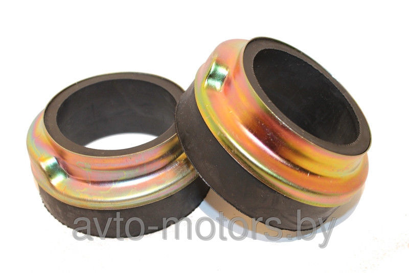

Вот тут человек отписывался о проставках от девятки http://www.dusterclubs.ru/vb/showpos...&postcount=598
Судя по описанию, это такие проставки (во вложении)
Задал ему в личке несколько уточняющих вопросов, надеюсь, ответит.
Считаю, это лучший вариант восстановаления заводского клиренса при сохранении мягкости подвески.
Где-ньть в июне попробую.

Старый 11.05.2016, 13:33   #144
Сообщение от doneAlexandro Посмотреть сообщение
Интересно будет посмотреть, как они будут вкорячены!
Старый 11.05.2016, 13:36   #145
doneAlexandro
Регистрация: 24.12.2014
Авто: Privilege 1.6 4x4
Сообщений: 256
doneAlexandro
Да очень просто, между верхней чашкой и пружиной. Тут только вопрос, подойдет ли диаметр.
Вот тут человек отписывался о проставках от девятки.
Не только клиренса, но и требуемой геометрии подвески в целом. Я на предыдущем Фьюжике ставил полиуретановые.
Только зачем "колхозить", если уже выпускают конкретно для Дастера http://www.polimer-nsk.ru/static/prices/renault_prost/.

Сообщение от Alex67 Посмотреть сообщение
Нету там таких для полноприводного Дастера.
Подобные проставки на задние пружины представлены только для переднеприводного. И я подозреваю, что они не влезут в стойку полноприводного. У них отверстие центральное слишком узкое. Чисто визуально кажется, что буфер отбоя в него не влезет.
Alex67 вне форума   Вверх Ответить с цитированием
Старый 11.05.2016, 16:22   #150
doneAlexandro
Сообщений: 256
doneAlexandro
Это не проставки для пружины. Это проставки-матрешки между стойкой и стаканом. Считаю, данный вариант пригоден для лифта, но не пригоден для компенсации просадки пружины.
Нет смысла компенсировать просадку пружины ВНУТРИ собранной стойки. Жесткость пружины и величину хода штока Вы этим не измените .
Зачем мне увеличивать жесткость пружины и ход штока, если они меня полностью устраивают? Не устраивает только упавший клиренс.
Дык, клиренс упал как раз из-за изменения жесткости пружины
Если нужно поднять клиренс при сохранения жесткости, то подкладывают именно под стойку, а не под пружину в стойке, ИМХО.
"Лифт подвески (suspension lift) (от англ. suspension - подвеска). Реализуется установкой пружин большей длины, или проставок под штатные пружины. Главное его достоинство в том, все детали автомобиля, расположенные снизу автомобиля "поднимаются" над дорогой, и риск их повреждения уменьшается. Отлифтовать машину этим способом без каких либо доработок возможно в пределах 2-х см." (с)

doneAlexandro
Сообщений: 256
doneAlexandro
Вот тут спорный вопрос. Клиренс упал из-за деформации пружины. Жесткость при этом могла остаться такой же или измениться крайне незначительно.
В любом случае, даже в таком виде меня жесткость устраивает.
По этому вопросу - нет абсолютно никакой разницы, куда подкладывать - над чашкой пружины или под чашкой. Подкладывая под чашкой вы возвращаете диапазон перемещений штока амортизатора к заводским значениям, соответственно, минимизируя возможность пробоя.
