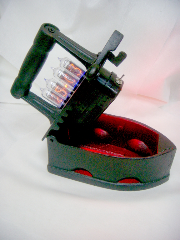

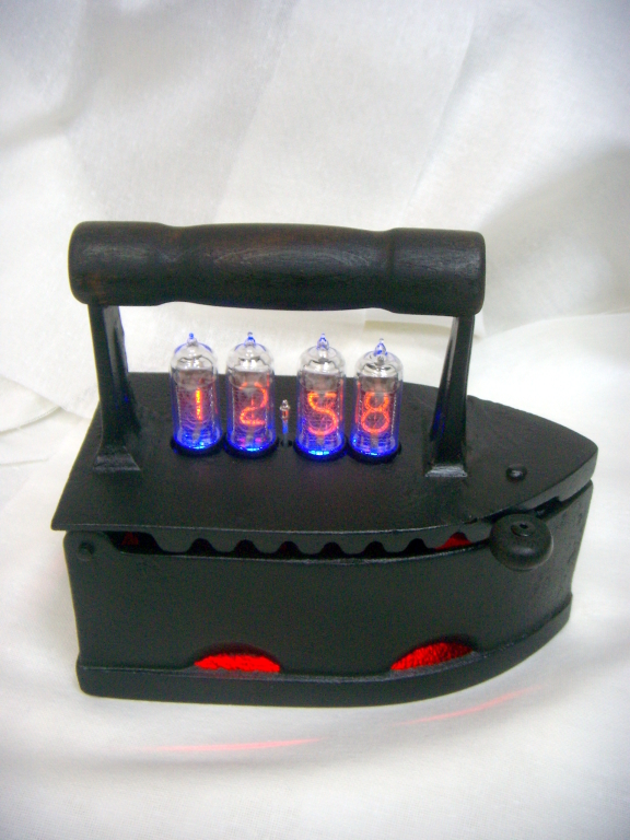

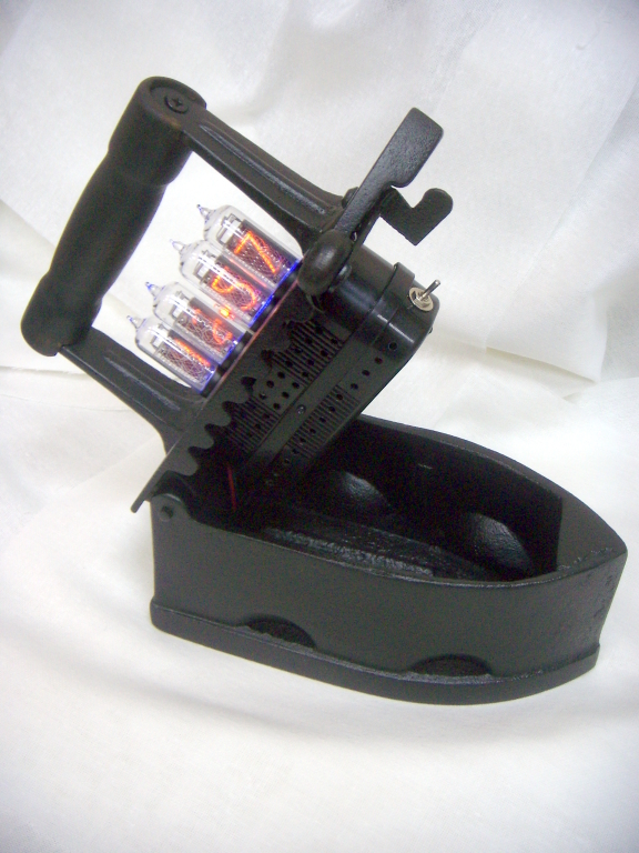

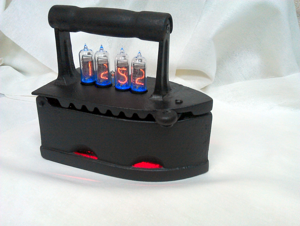

Вот, кстати, часики которые выкладывал выше, обрели корпус.
Утюг настоящий - из чугуна, если что...
