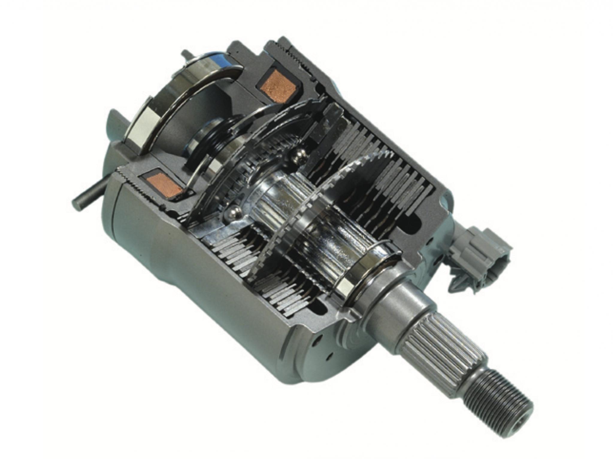

И еще муфта в разрезе фото у себя нашел.
