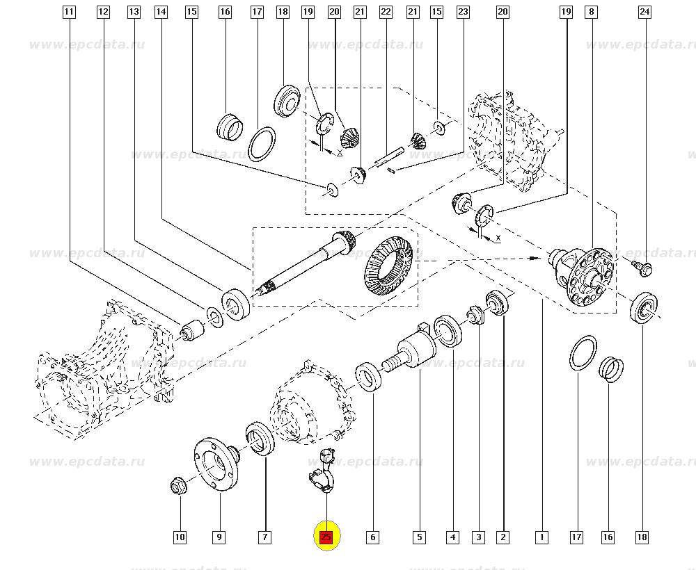

ID:	60294   Нажмите на изображение для увеличения

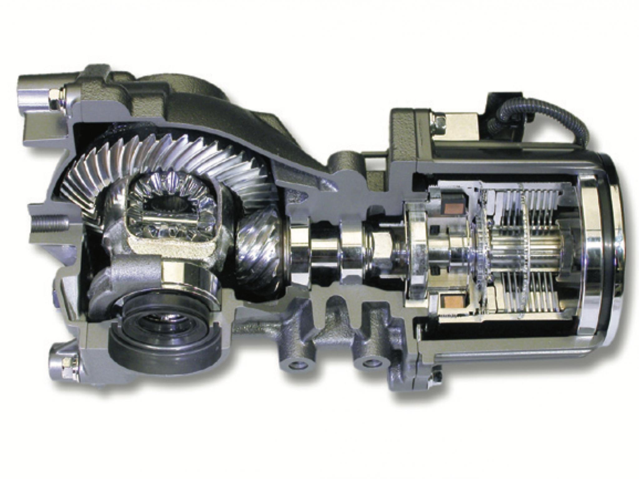

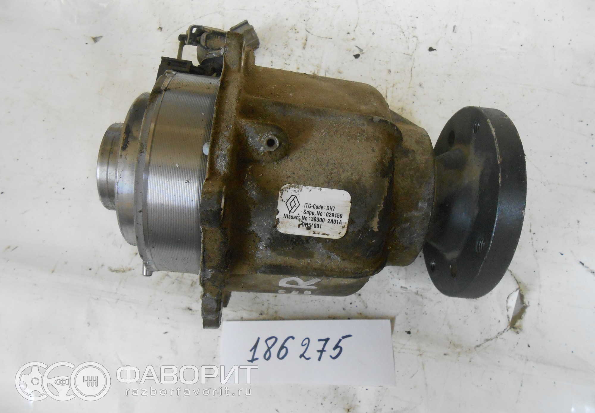

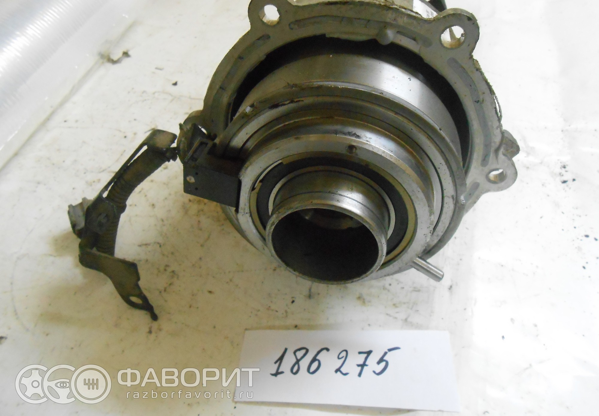

Название: Только муфта 1.jpg
ID:	60295   Нажмите на изображение для увеличения
Название: Только муфта 3.jpg
ID:	60296   Нажмите на изображение для увеличения
Название: Только муфта  2.jpg

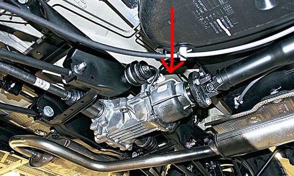

От куда такие познания?
Между ними даже сальник стоит, и у каждого свой шланг сапуна, которые видно под машиной, это к вопросу о познаниях

Где-то Кулак выкладывал фото разобранного дифа. .
Да в инете полно картинок наших муфт в разрезе, просто, с планшета не вставлю.

Да чего искать-то. Я менял провод муфты.Масло не сливали. Потекло только когда вынули муфту из корпуса. На сервисе это была первая "разборка". Ни кто ни чего не знал. Пришлось потом все внутри вытирать и доливать масло в диф.

А это что тогда?
Последний раз редактировалось dg972; 14.04.2016 в 20:47.

В первые такое вижу?, от куда такие новенькие детальки?
или другая система смазки через обойму подшипника.
Тогда чем смазывается подшипник вала хвостовика.
Если сама муфта сухая?
С Авито...
