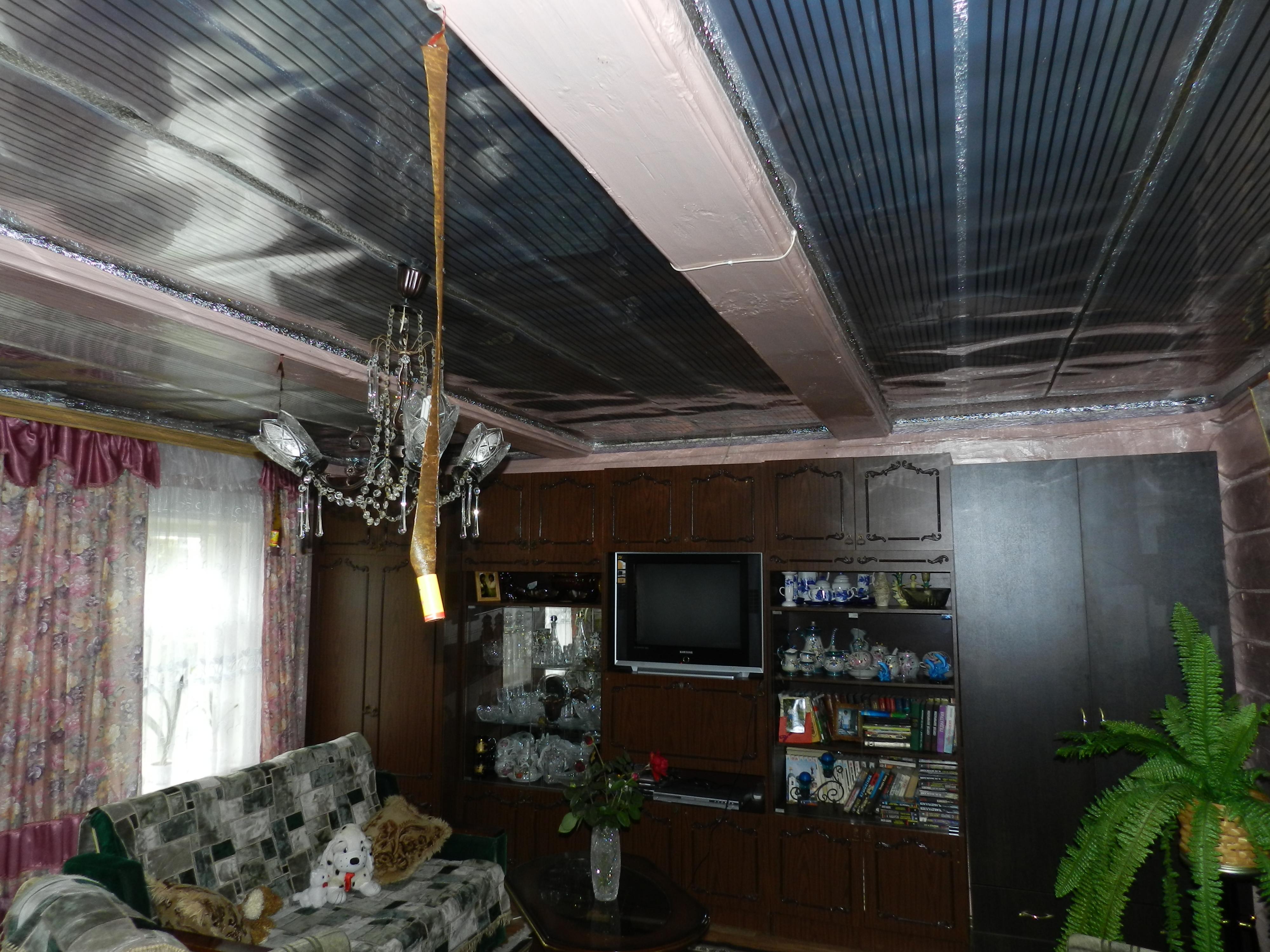

но любые другие варианты тоже пишите
А мы в деревне используем ПЛЭН — отопление без котлов, батарей и труб.
Скоро как 5 лет все очень довольны. Вот для ознакомления http://estechnology.ru/

Можно для понятия параметры обозначить, какой дом (материал), площадь, и сколько кВт он потребляет на отопление всего этого дела?

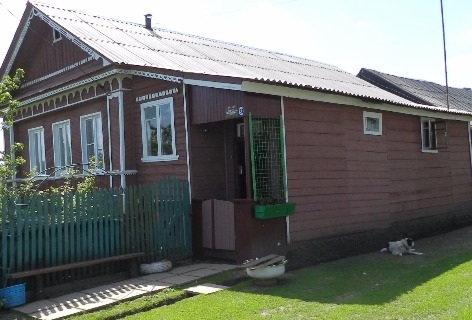

Отапливаемая (жилая) часть дома 62кв.м. дом деревянный из бревна а вот сколько кВт потребляет именно ПЛЭН сказать немогу так как кроме него подключены водяной котёл, микроволновка, эл.чайник и т.д. в доме постоянно живут. По денюшки в морозы за месяц 2000 - 2500 руб. но это за всё электричество в доме.

Понятно, спасибо. Интересная штука, надо будет поплотнее изучить.
И ещё, тем летом cделали натяжные потолки, люди приходят и недоумевают как так в доме тепло, а батарей НЕТ. В общем рекомендую, установка быстро и финансово доступно.
west007 вне форума   Вверх Ответить с цитированием
