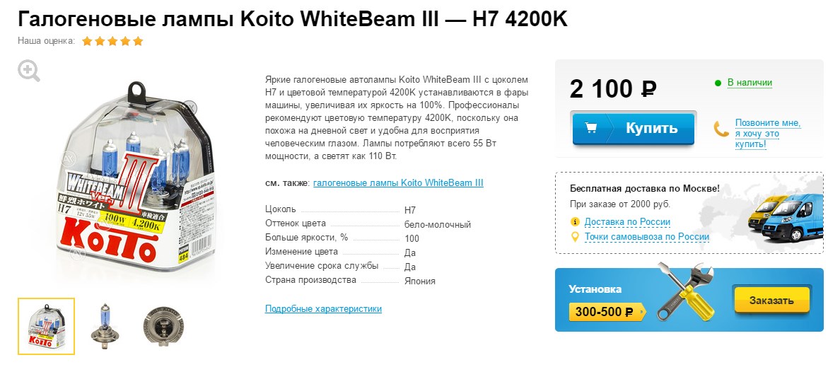

Купил Лампы KOITO H7 12v55w 4200K
номер для заказа в каталогах P0755W
И так, у Сашки ( ШУМ ) сгорела одна лампа сегодня.
Пробег 1 год. ( день в день ) и 23000 км.

Старый 05.04.2016, 10:04   #552
Сообщений: 4,650
У меня с ними такая же фигня была, только чуть больше года! Но светили хорошо, заразы.....
вот такие были -
