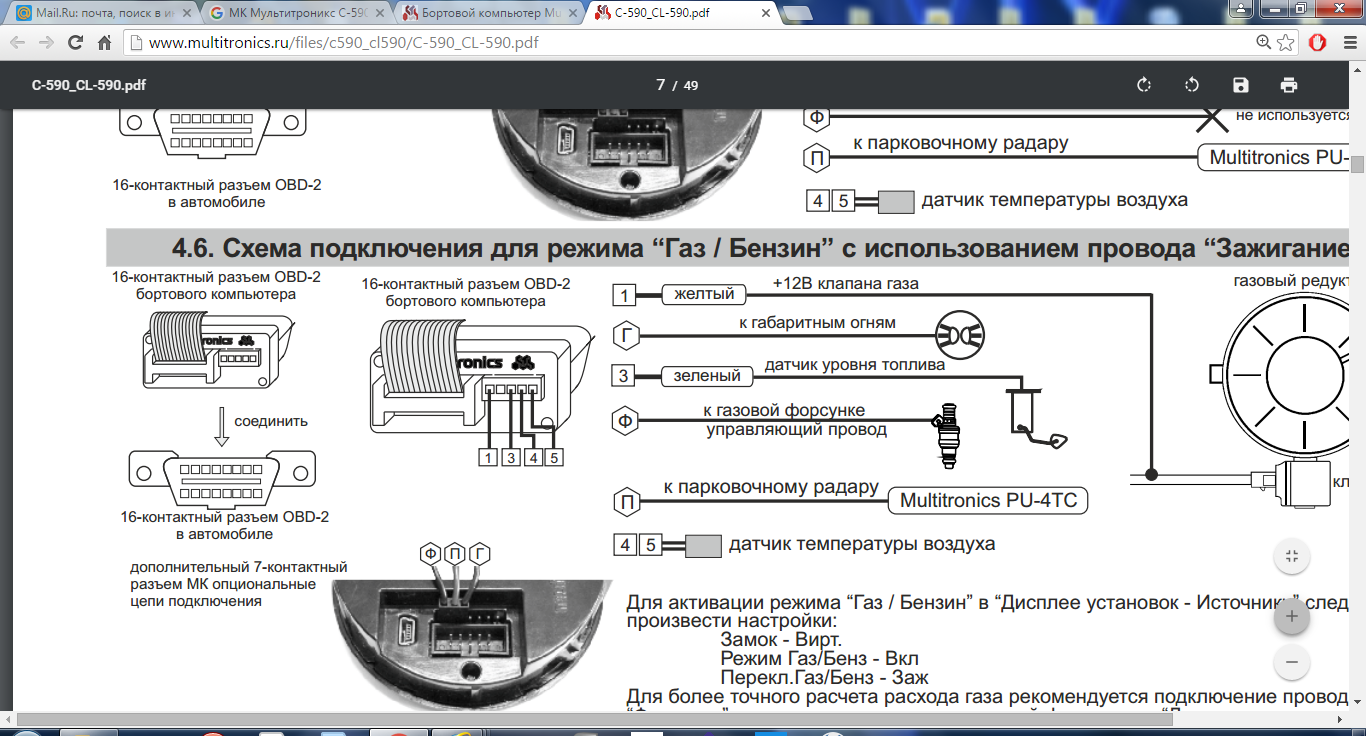

ППС: Коллеги, у кого-нибудь стоит удобная штука МК Мультитроникс С-590/Сl-590 совместно с ГБО? Как и где врезались в проводку и подключались для активизации режима бензин-газ? Желательно с фото... Буду заранее благодарен за ответ.
Там просто все. Сигнал для активации Газ режима берется с +(плюса) эл. маг. газ клапана. На самой колодке БК посмотри по схеме какой пин за это отвечает. Схему думаю можно взять с их оф сайта.

Держи по активации газ режима по схеме. http://www.multitronics.ru/files/c59...590_CL-590.pdf
