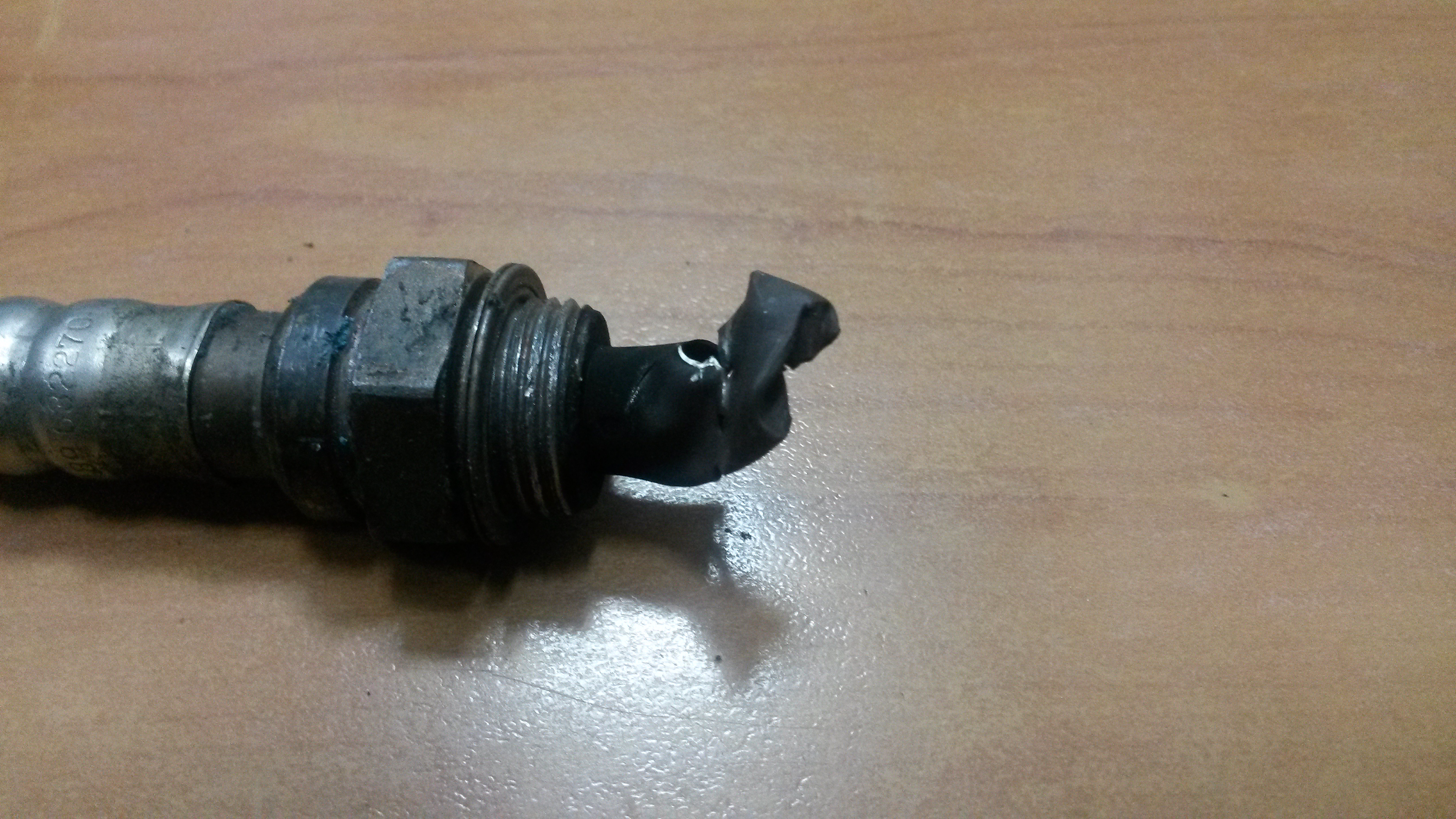

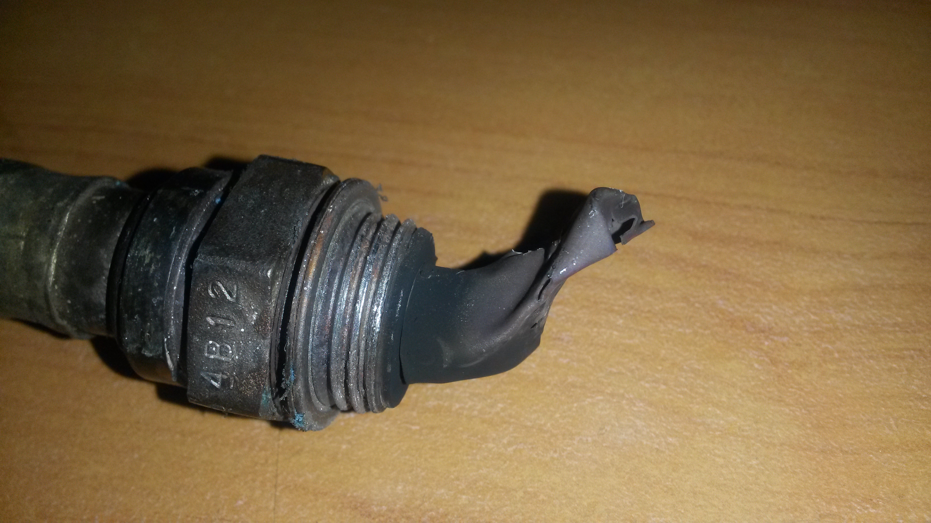

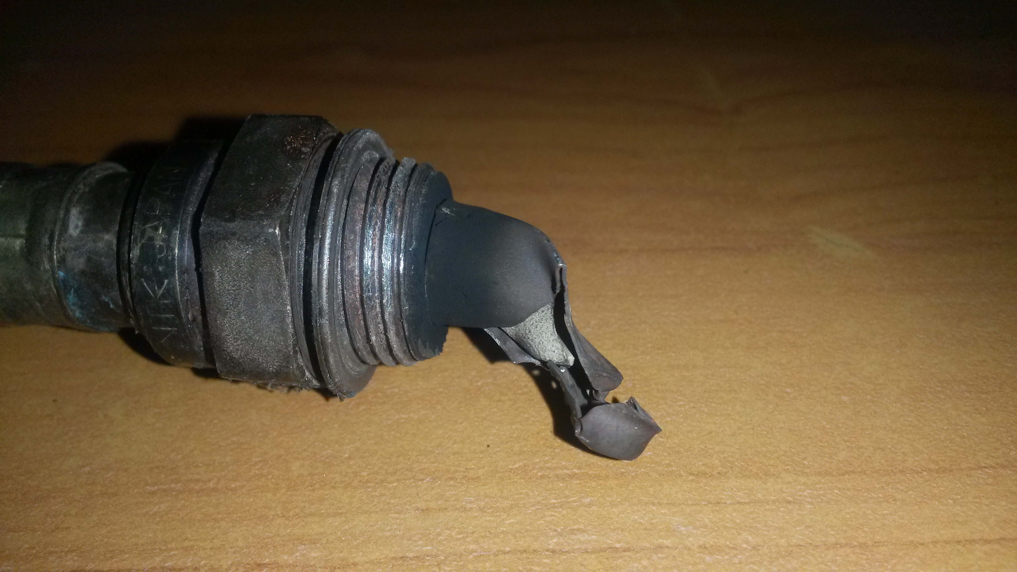

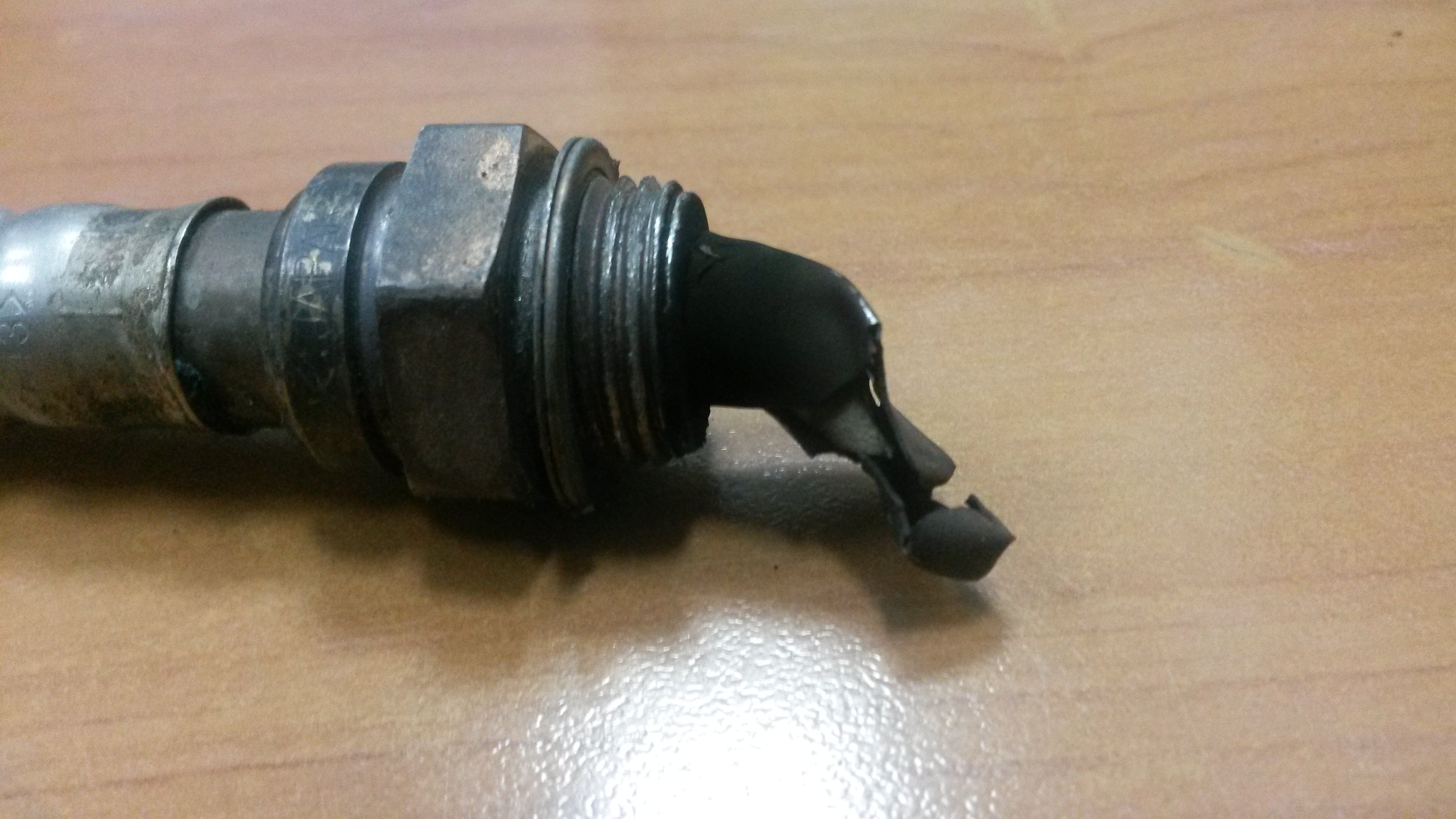

Пробег 16500 км. Загорелся " чек "
Клиент на Ларгусе обратился с проблемой утреннего троения авто.
Комп показал проблему по датчику кислорода.
Выкрутили, вытащили... а там такое.

и чем это его сдуло, больше похоже на посторонний предмет, датчик выкручен после катализатора или до

Это передний датчик кислорода. Никто не знает что и как.

Неужели мы дышим,такой гадостью в Москве,что даже датчики кислорода не выдерживают? Офигеть !

Привет ребята! Честно говоря, сколько работаю, но такое сам в первый раз вижу. Эко его всего загнуло беднягу. А они случаем там катализатор не выбивали сами?

Датчик кислорода поменяли и всё нормализовалось.
