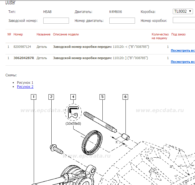

Sane
Аватар для Sane
Адрес: 43 регион
Авто: Дастер чОрный 4х4 2л.
Сообщений: 890
Sane Sane Sane Sane Sane
Подшипник выжимной гидравлический на 1.6
4х2
4х4
ID:	53470   Нажмите на изображение для увеличения

Старый 22.10.2015, 12:22   #25
4х2
Вообще ничего не понял. Разве 1,6 4х2 привод не тросовый?
