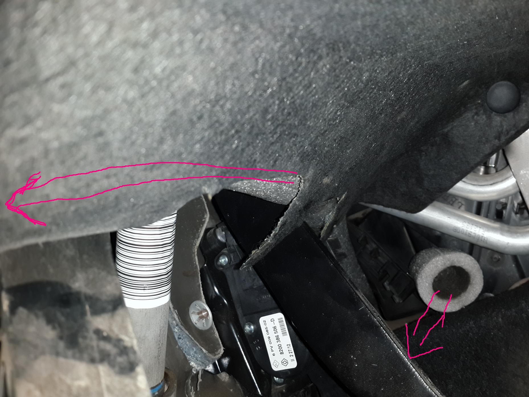

Точно справой стороны дует. Именно пассажиру в правую ногу. Именно ледяной воздух.
Старый 02.12.2015, 00:31   #42
glebka
Адрес: SPb
Сообщений: 365
glebka
отгибаете ковролин со стойки и смотрите наличие поролоновой заглушки в дырке (там она еще провода обнимает)
либо я пас (если нога пассажира правая)- найдете скажите...

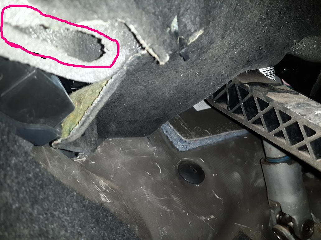

Привет всем. Стал замечать чтотлевая нога подмерзает...решнно было мастырить приспособу...но залез и увидел что вроде все исправлено?!
---------- Сообщение добавлено в 08:10 ---------- Предыдущее сообщение размещено в 08:07 ----------
Имхо это ведь дефлектор?
---------- Сообщение добавлено в 08:11 ---------- Предыдущее сообщение размещено в 08:10 ----------
И с пассажирской стороны тоже вроде запаенно

Сообщение от Равиль_Алматы Посмотреть сообщение
на мой взгляд без изменений
да здесь изменено... "дырка" разделена на две части ко второй прикручен на винте - вниз направляющий корпус
теперь даже по старому не выкрутишься - молодцы французы - лишили последней надежды......

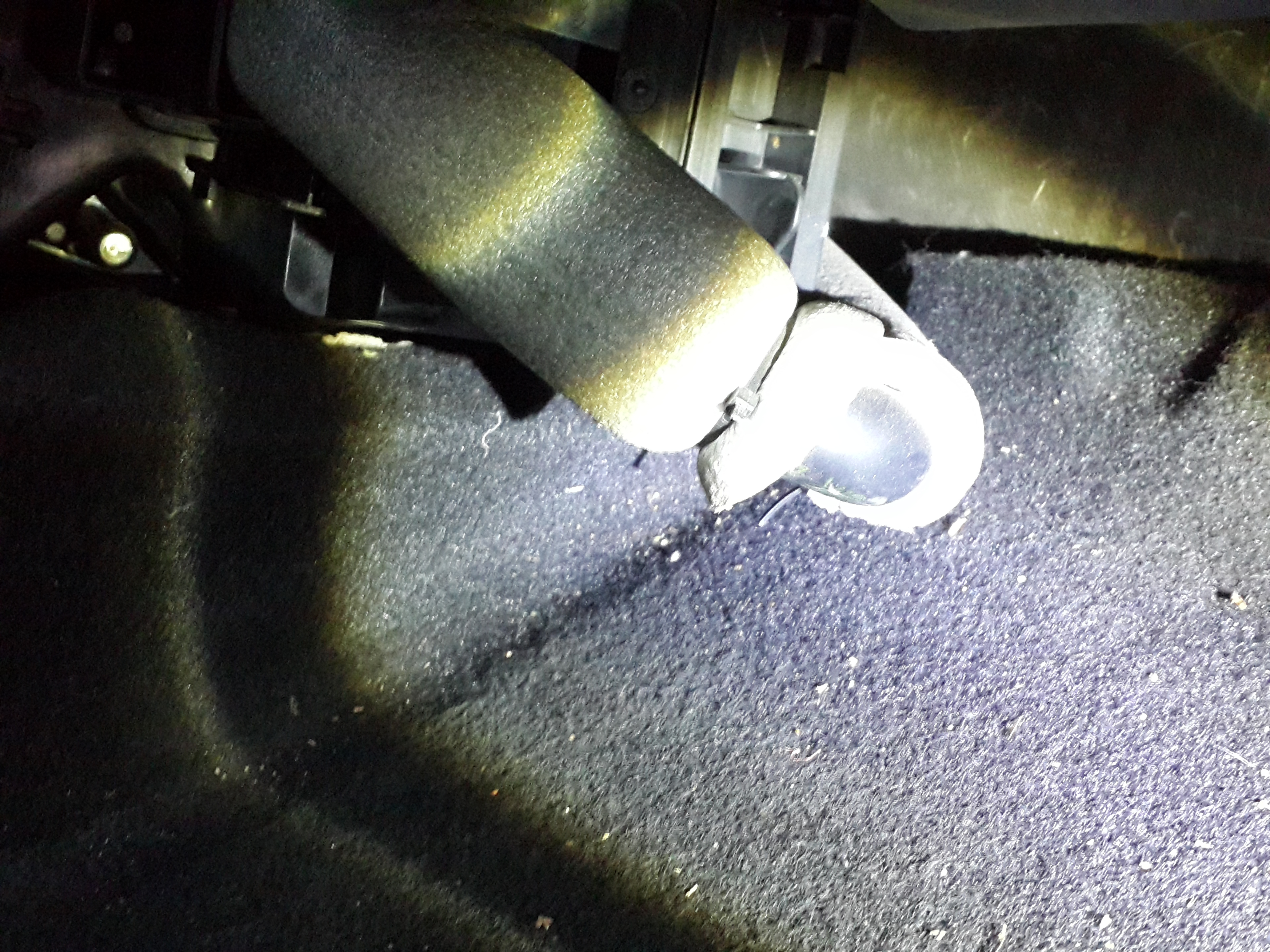

Сообщение от Амиго Посмотреть сообщение
Alek-han, А как
поподробнее можно-лучше с фото если можно?!
На трубке делаем косой срез(чтобы не смялась) и вставляем в один из дефлекторов ног пассажира. Трубку пускаем вдоль кузова и принимаем в районе педали газа, ведем перед педалями по контуру торпеды. На краю торпеды есть мягкая обшивка, крепим трубку к ней хомутами. Обрезаем трубку и делаем длинный срез для большей площади обдува.
В месте изгиба поставил колено (можно и без него).
Из той же трубки сделал направляющую дефлектора ног водителя.
Фоткать особо нечего.
